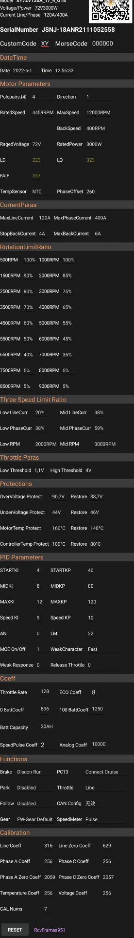

Вот какие настройки выдаёт мне контролёр при подключении:
IMG_20220602_120314.jpg [ 76.93 КБ | Переглядів: 3686 ]
Подскажите какие настройки лучше поменять?
Мотор у меня Вольта 3000Вт(6000Вт) 60-72в.
Информация от продавца:
"Пиковая мощность: 10 квт (доступна кратковременно, на несколько секунд).
- Номинальный /максимальный батарейный ток: 50А / 100А
- Рекомендуемый пиковый фазный ток: 167А"
