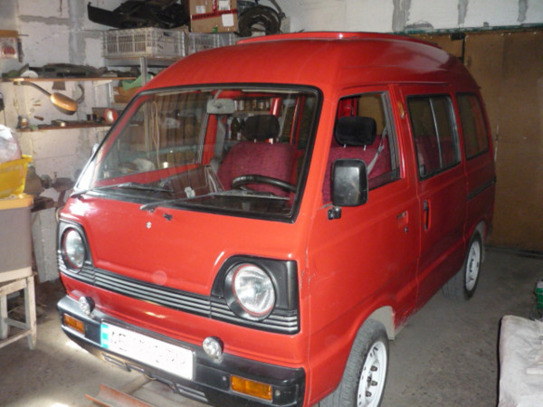

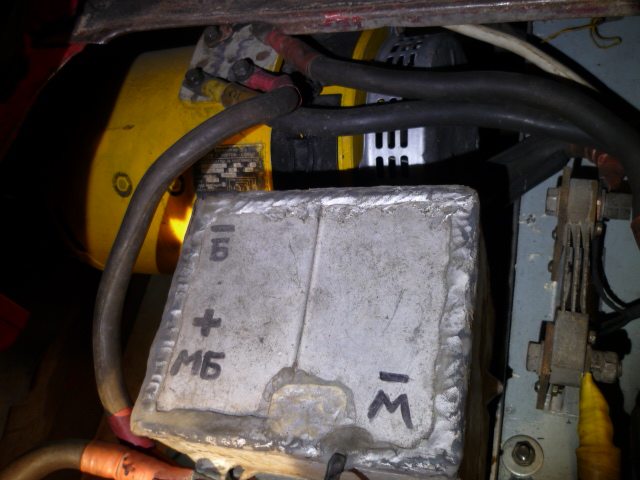

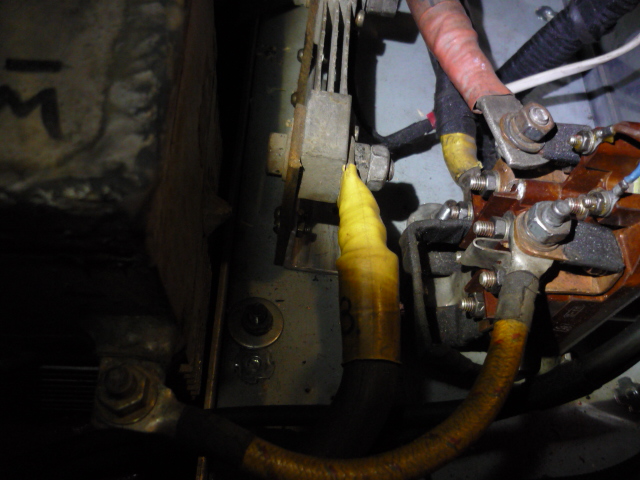

Немного информации по "новому" - старпому проекту...
Нового ничего НЕТ. Мотор тот-же, конртроллер он-же, АКБ она-же, КПП как не было так и НЕТ. За исключением нового донора, АНАЛогичного старому, отличается только цветом. Ну и от ручного включения заднего хода, ушел к пекреключателю через контактор. В остальном "новинок" НЕТ.
Хотя... :? мост на этой модели немного более "грузовой". Т.е. передаточное Г.П. не 1:4.2 а более тяговое- 1:5.3. Это сказалось на уменьшение мах. скорости (не значительно) и на уменьшение тока при движении.
Иными словами: мотору стало легче крутить, что лишний раз утвердило моё мнение о не нужности КПП в данной конфигурации... 8)

Мост родной от этой модели. ДВС был 0.5л. Соответственно и мост... :?
Модель чимтается Suzuki Every. Одина из вариаций на тему SUZUKI Carry. Чистый японец, в детстве был праворулькой. Оформлен как 8 мест... 8)

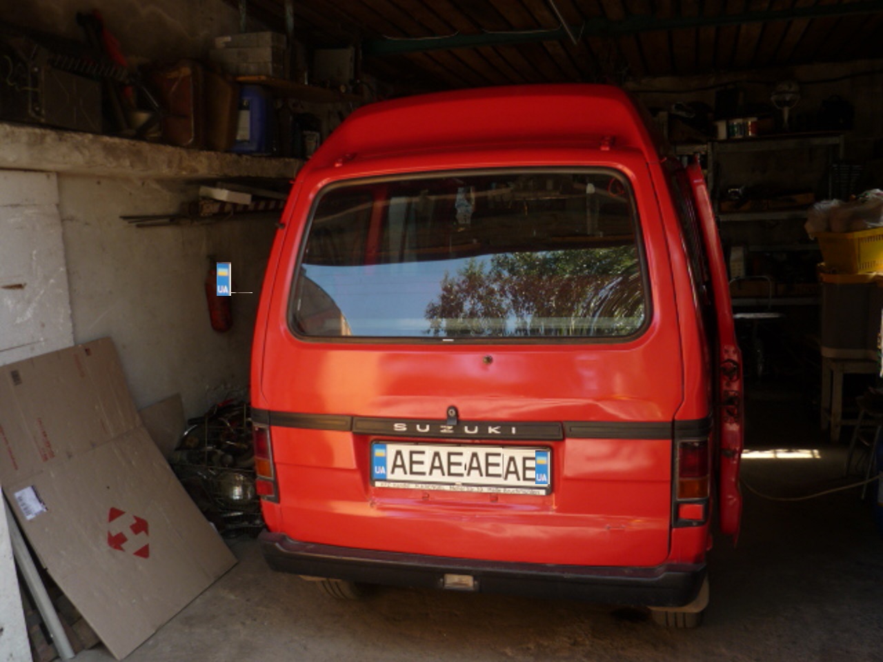

#133691Повідомлення 03 серп 2023, 09:08
Звідки: Dніпропетровськ
В сваязи с покупкой "нового" донора, ПРОДАЕТСЯ SUZUKI Carri. Продажа не спешная. Машина каждый день на ходу (50-70 км.) За год эксплуатации ничего не сломалось и не сгорело!
По документам бензин 0.5L. Оформлять на электро не стал.
Только переоформление-машина на мне. Блок в наличии.
Продаётся, как бензиновый, но без ДВС и КПП.
ЦЕНА 600 уе.
Желающим вышлю видео на вайбер.
