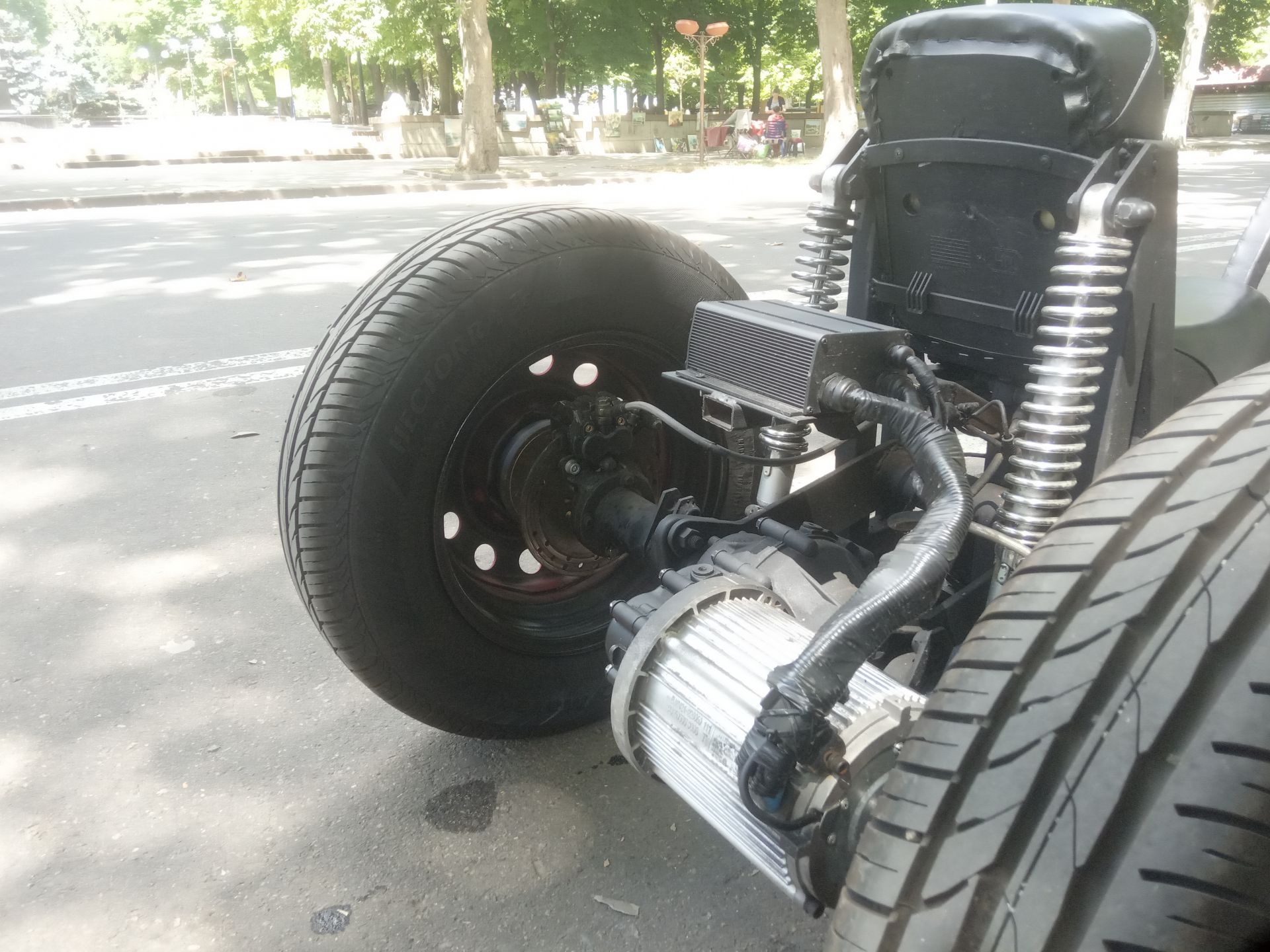

По просьбе читателей фото задней части.
IMG_20220719_124815.jpg [ 365.46 КБ | Переглядів: 9818 ]
IMG_20220719_124719.jpg [ 381.43 КБ | Переглядів: 9818 ]

Шота Ишхнели писав(ла):
А хіба не просилось рішення - сідушку змістити на пару мм вліво ( щоб врівноважити двигун який на пару сантиментрів вправо , але має меншу вагу ніж користувач) , а двигун підняти вище?
Таким чином
1 двигун уникне зайвого болота від калюж...
2 чим менший звіс двигуна за задньою віссю , тим краще навантажене переднє колесо(легше керувати)
ПС
Це звичайно дрібниці, і в повсякденній експлуатації не скажуться, але зайва симетрія по вазі - як на мене додає керованості
Пробіг на електротязі 100 000
#127738Повідомлення 20 лип 2022, 10:43
Звідки: Дніпро, Україна
Зачем такие большие колёса?
#127741Повідомлення 20 лип 2022, 13:17
budivelnik писав(ла):
Таким чином
ПС
Ощущение от несимметричной посадки испортит всё! А уравновесить проще батареей, хотя тут и это не имеет смысла.

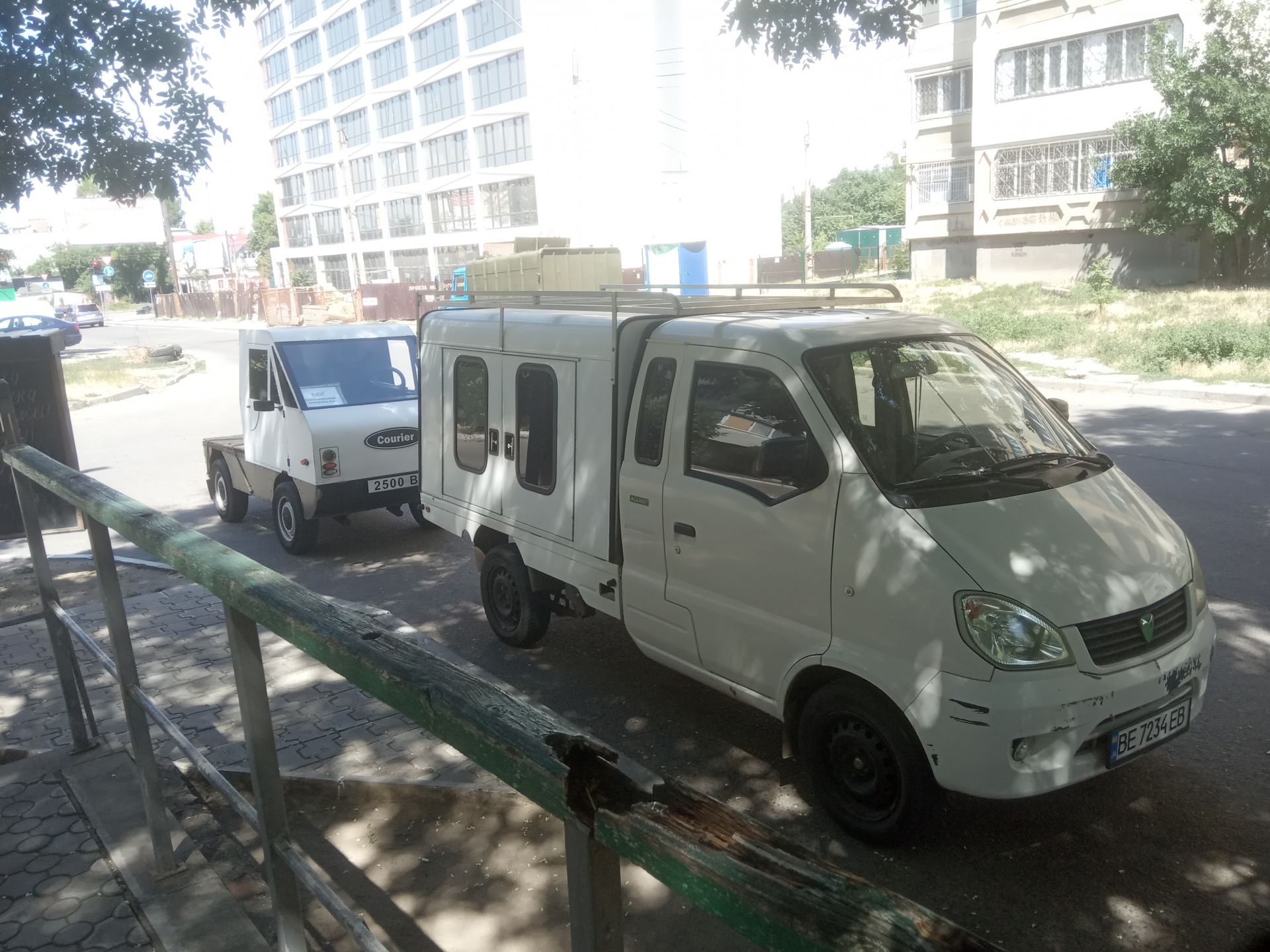

Американский грузовичок фирмы AL-KO и наш Курьер около продуктового магазина.

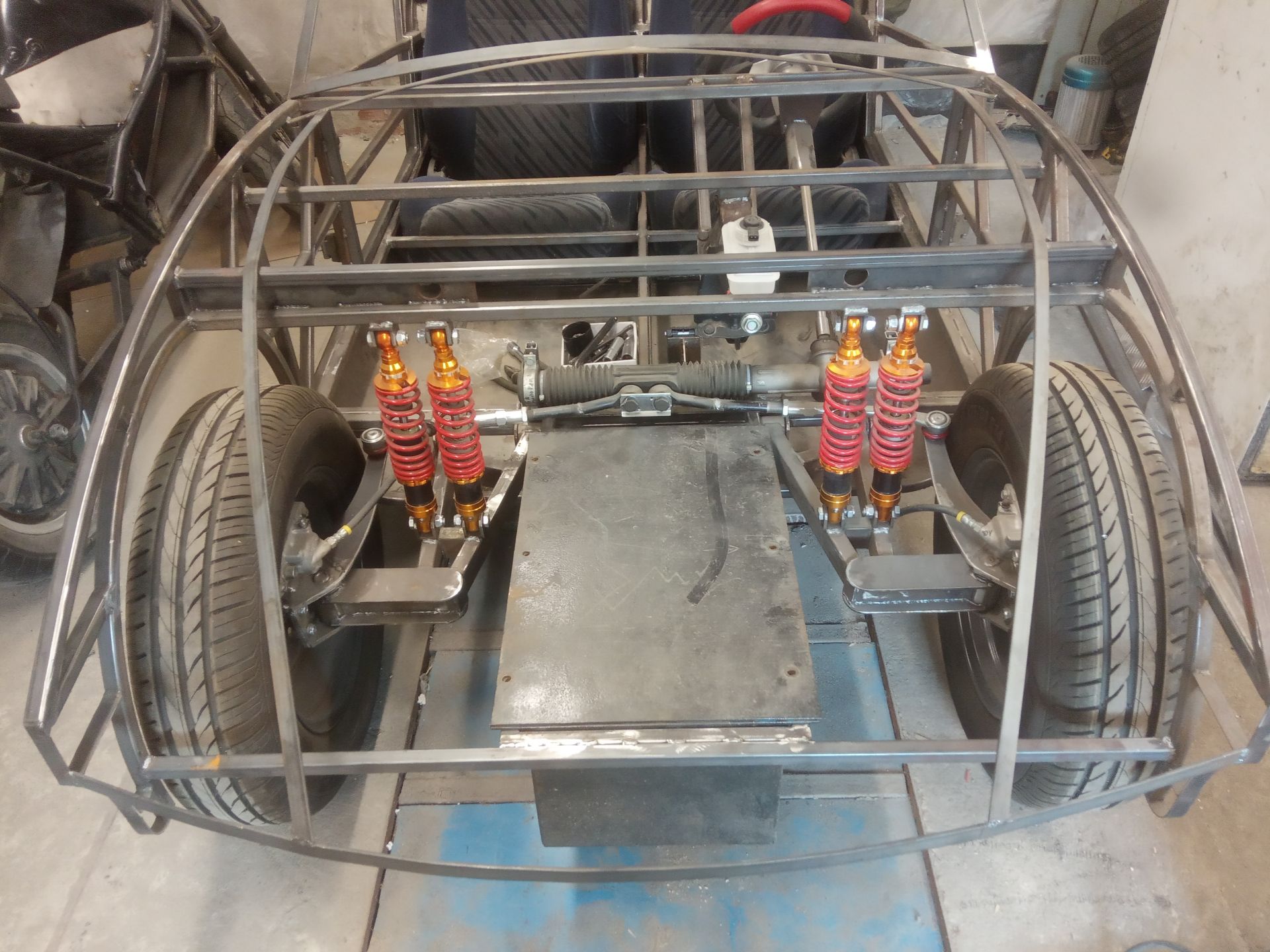

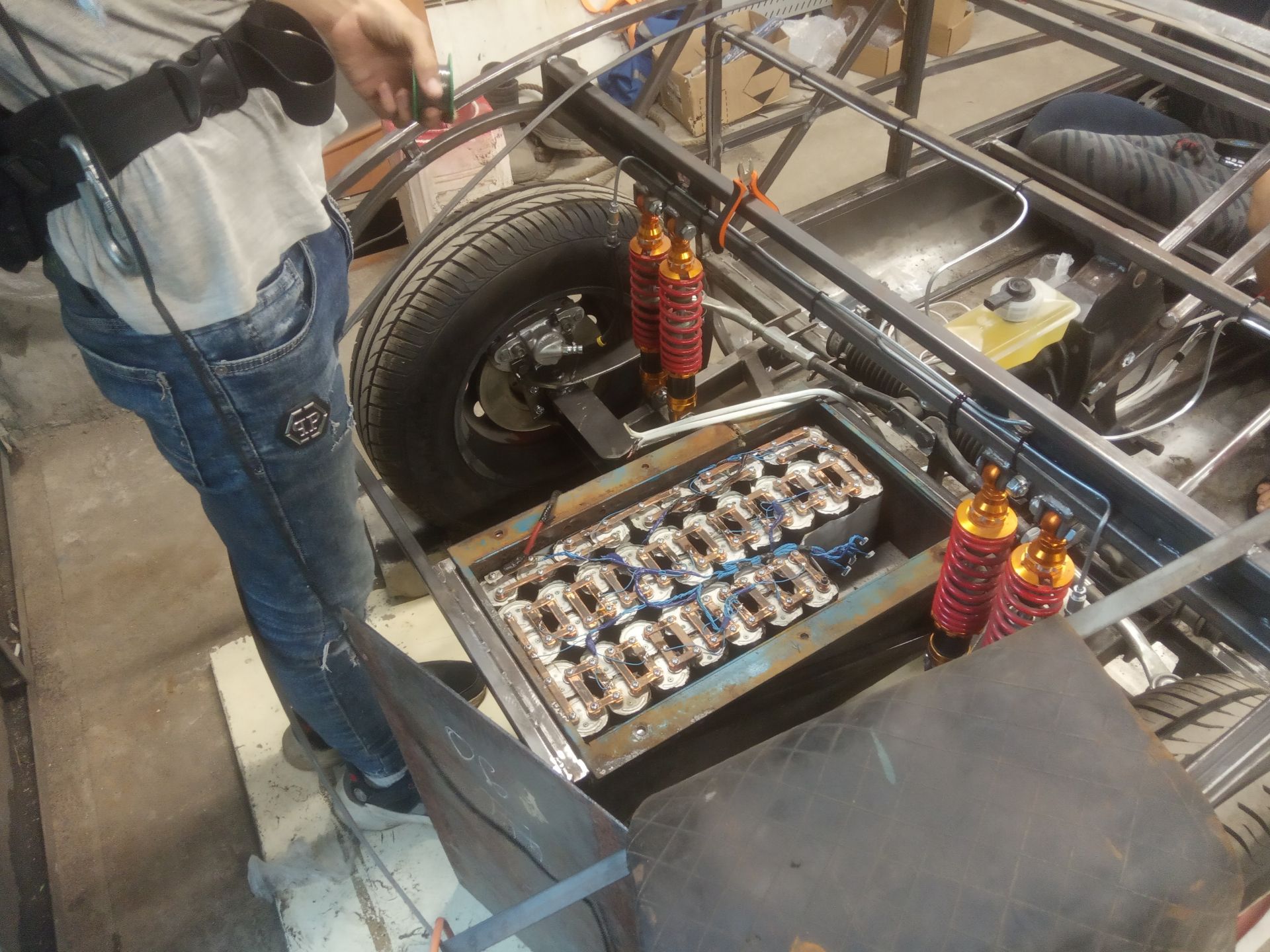

#127843Повідомлення 28 лип 2022, 00:55
Уже поставили на машину педали газа и тормоза, главный тормозной цилиндр, изготовили место крепления аккумуляторной батареи и установили её. Осталось смонтировать тормозные магистрали, прокачать тормоза, установить и подключить контроллеры и машина поедет!
IMG_20220727_191031.jpg [ 384.34 КБ | Переглядів: 9635 ]
IMG_20220727_191004.jpg [ 351.84 КБ | Переглядів: 9635 ]
IMG_20220727_190954.jpg [ 374.98 КБ | Переглядів: 9635 ]

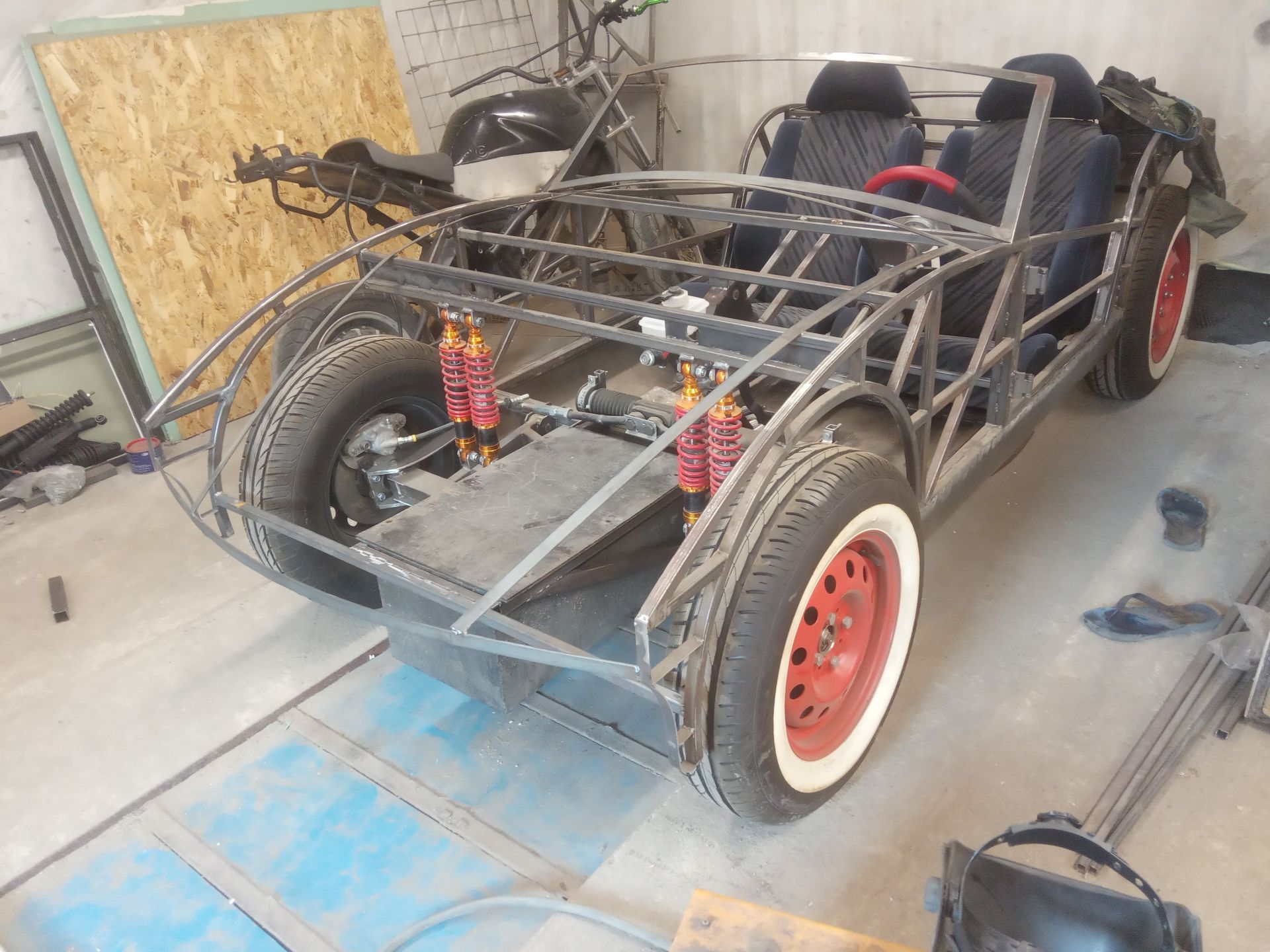

#127868Повідомлення 29 лип 2022, 13:31
Примеряем разводку тормозных магистралей
IMG_20220729_132649.jpg [ 380.11 КБ | Переглядів: 9590 ]

Що за АКБ? :?
#128185Повідомлення 12 серп 2022, 12:24
Та же, что стояла на камазе, 80 вольт 80 ач, элементы SAFT.

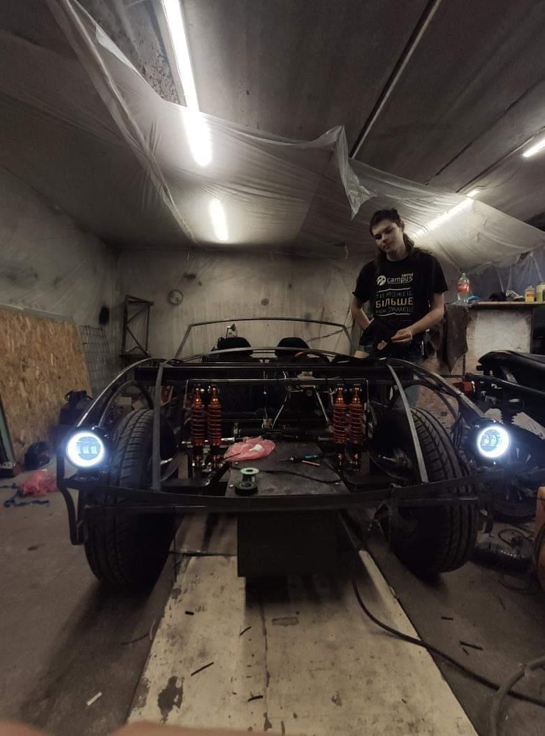

Сделали проводку на стопы, повороты, габариты, фары,попробовали их в работе, всё нормально.
IMG_20220813_162938_742.jpg [ 69.64 КБ | Переглядів: 9241 ]
IMG_20220813_162800_521.jpg [ 78.21 КБ | Переглядів: 9241 ]
IMG_20220813_162150.jpg [ 341.11 КБ | Переглядів: 9241 ]
