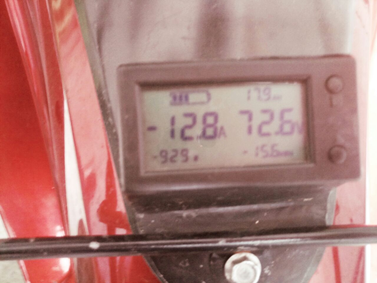

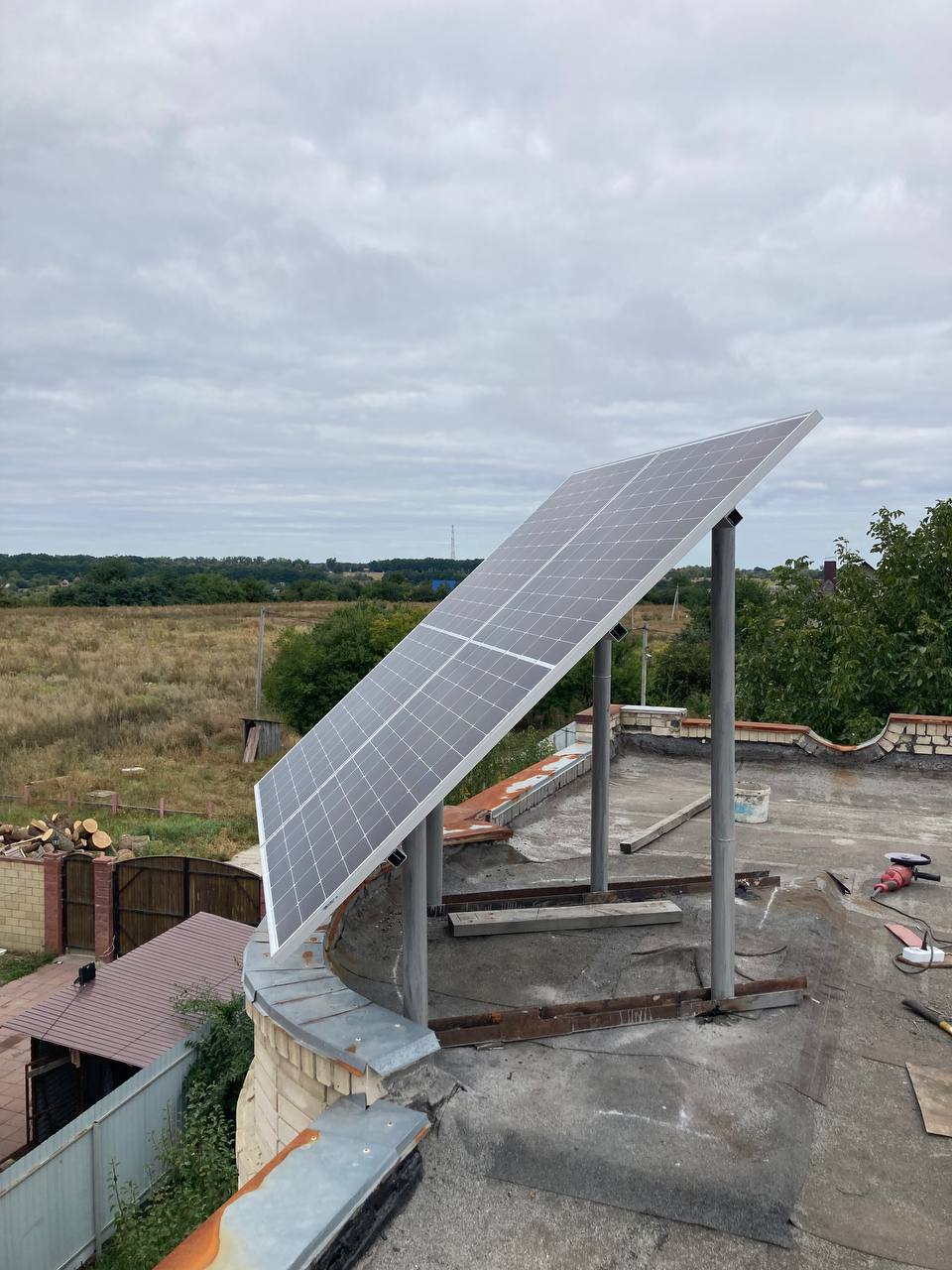

уже декілька днів, їзджу на сонячній енергії. сонячні панелі розмістив на даху, вони там повністю відкриті для гарного освітлення. при яскравому сонці заряд досягає 13 А і акумулятор повністю заряджається години за три із нуля. у вільний від зарядки скутера час, панелі нагрівають воду в 100 літровому бойлері. поки із бойлером нічого не робив, в ньому стоїть стандартний нагрівач на 220 вольт 2 квт. ( може 1,5 квт не пам'ятаю який я туди поставив при ремонті). враховуючи різницю в напрузі ТЕН працює не на повну потужність, а десь я думаю на 350-400 вт. цього достатньо, щоб за день нагріти воду доволі сильно. можливо поставлю ТЕН на 110 вольт на 1-1,5квт. щоб повністю використовувати потужність панелей.
залишилось відкрите питання по автоматиці управління всім цим. думки є, після впровадження, розкажу. може кому згодиться.
панелі 2 шт послідовно - LONGI LR4-72HPH-455M, 455WP, MONO.

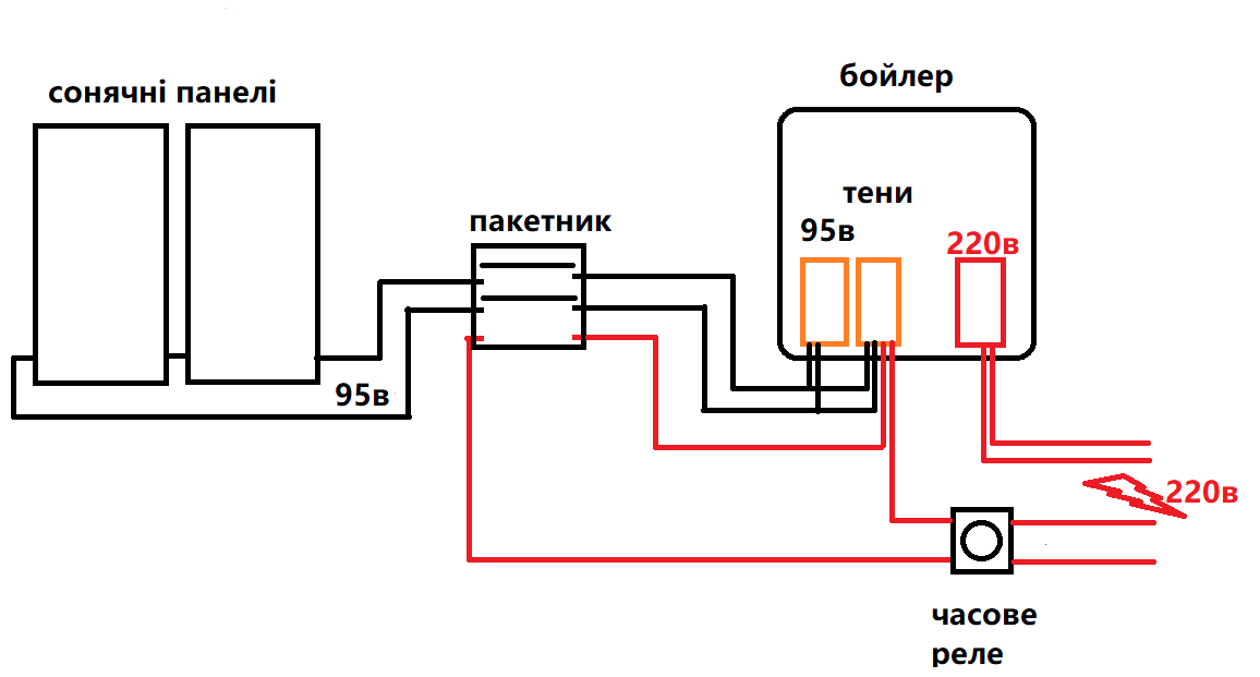

Пройшло доволі часу і уже можна із впевненістю говорити що заряд від сонця більш чим можлива річ. Максимум що я бачив на амперметрі, це 15А заряда. При хмарах також іде заряд, звісно менший, але 2-3 А завжди є. Навіть при дощі панелі дають до 1 А заряду, що я зовсім не чекав. Ніякого ммтр на ставив, і не бачу нагальної потреби. При повній батареї бмс відключає заряд. У мене бмс настроена на відключення при досягненні напруги 4.19 на комірку. Пам'ятаю в темі раніше було обговорення можливості заряджати акумулятор у подорожах, висувалися різні теорії, на скільки це реально. Тепер я можу говорити, що да, це реально.
Що стосується нагрівача води:
Знизу в бак 100 літрового бойлера, вварив дві різьби на один і четверть дюйма, і поставив туди паралельно два 2 квт тена на 220 в. що використовують для чавунних батарей. Думав поставити тен на 110 вольт, але виникли проблеми де його придбати. Тому вирішив піти простішою дорогою. На одному тені стоїть регулятор, щоб відключати коли підніметься температура до потрібного значення.
Просто підключити через регулятор не вийде. Постійний струм навіть в 90в. дає досить сильну постійну дугу і контакти просто згорять. Тому регулятор керує котушкою пакетника який вмикає або розмикає ланцюг живлення тенів від батарей. Контакти пакетника надійні, розмикаються досить широко і дуга тухне. Сама котушка споживає всього 6 вт, і підключена в мережу 220 в. змінного струму послідовно регулятору через часове реле. Часове реле вмикає і вимикає схему в світлий час доби.
Можливо все це виглядає якось заплутано, але все досить просто. Добавив малюнок для кращого сприяння.
Два 2 квт тени, розраховані на 220в. підключені паралельно споживають 7.6А при 95в. це дорівнює 720 вт. і може нагріти воду в 100 літровому бойлері на 6 градусів за кожну годину сонячного дня. Це достатню щоб мати гарячу воду постійно.
Р.С. Стандартний нагрівач залишив без змін. Його можно задіяти, якщо погодні умови будуть несприятливі для роботи сонячних панелів довгий час.

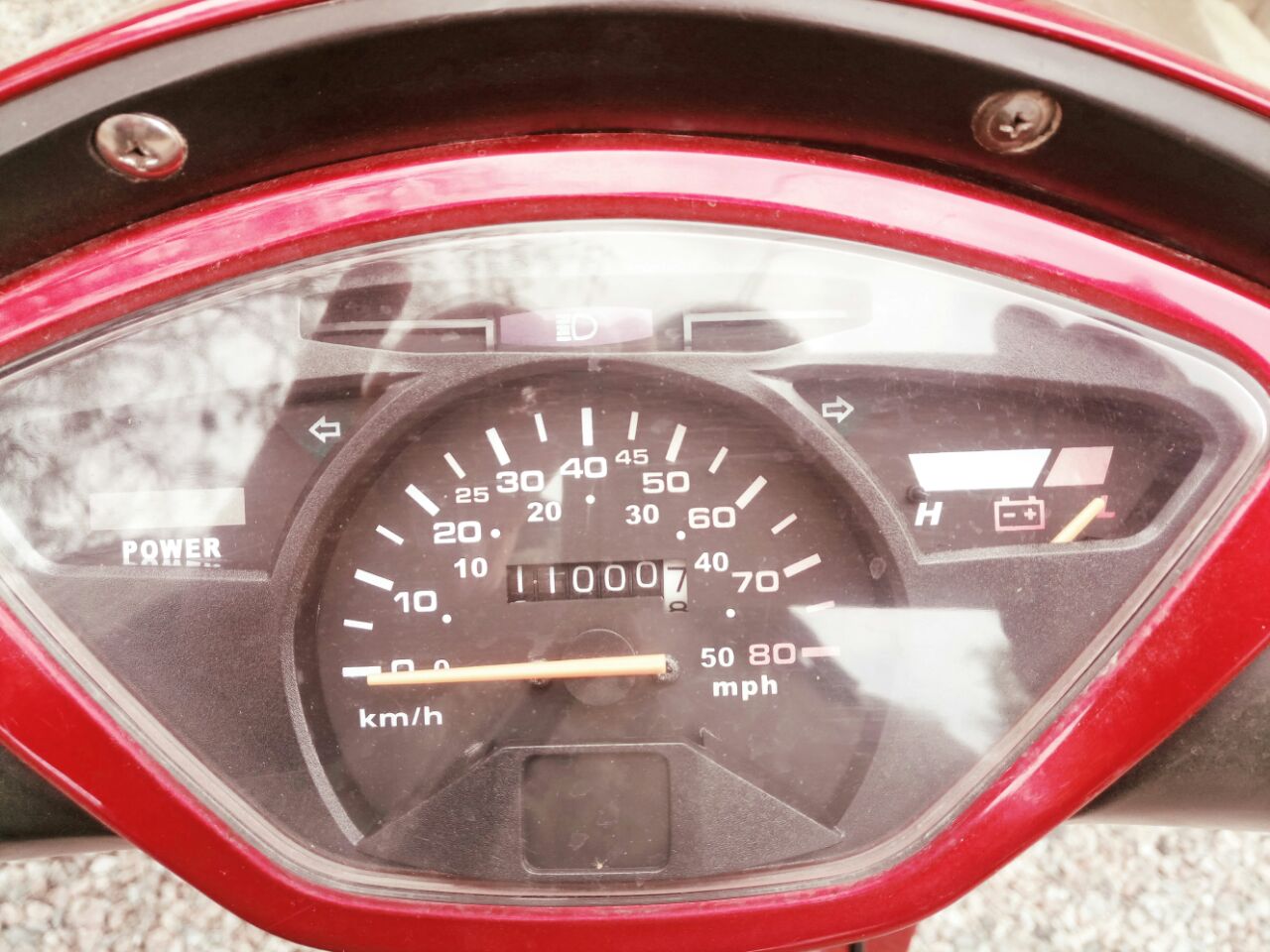

Леопард проїхав 11 000 км.

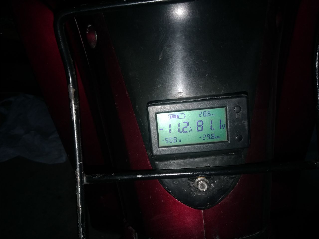

погодка сьогодні чудова! тому трохи прокатились по місцевості поки сезон ще не закритий. порадувала і зарядка від сонця. якщо позавчора максимум 2А було, то сьогодні більше 10А.
