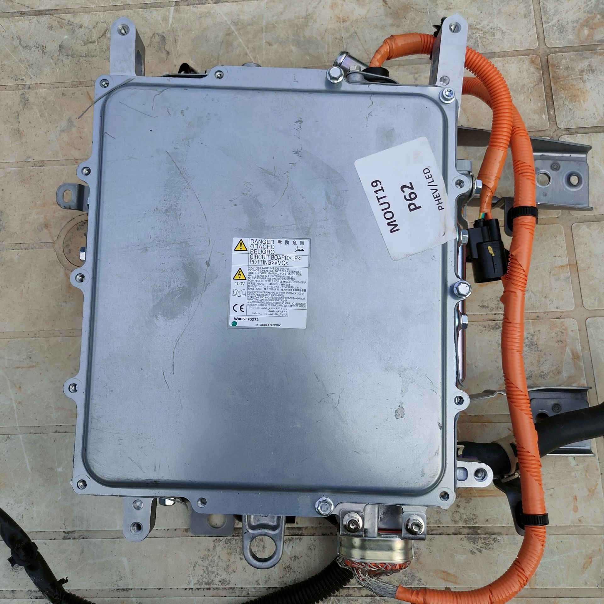

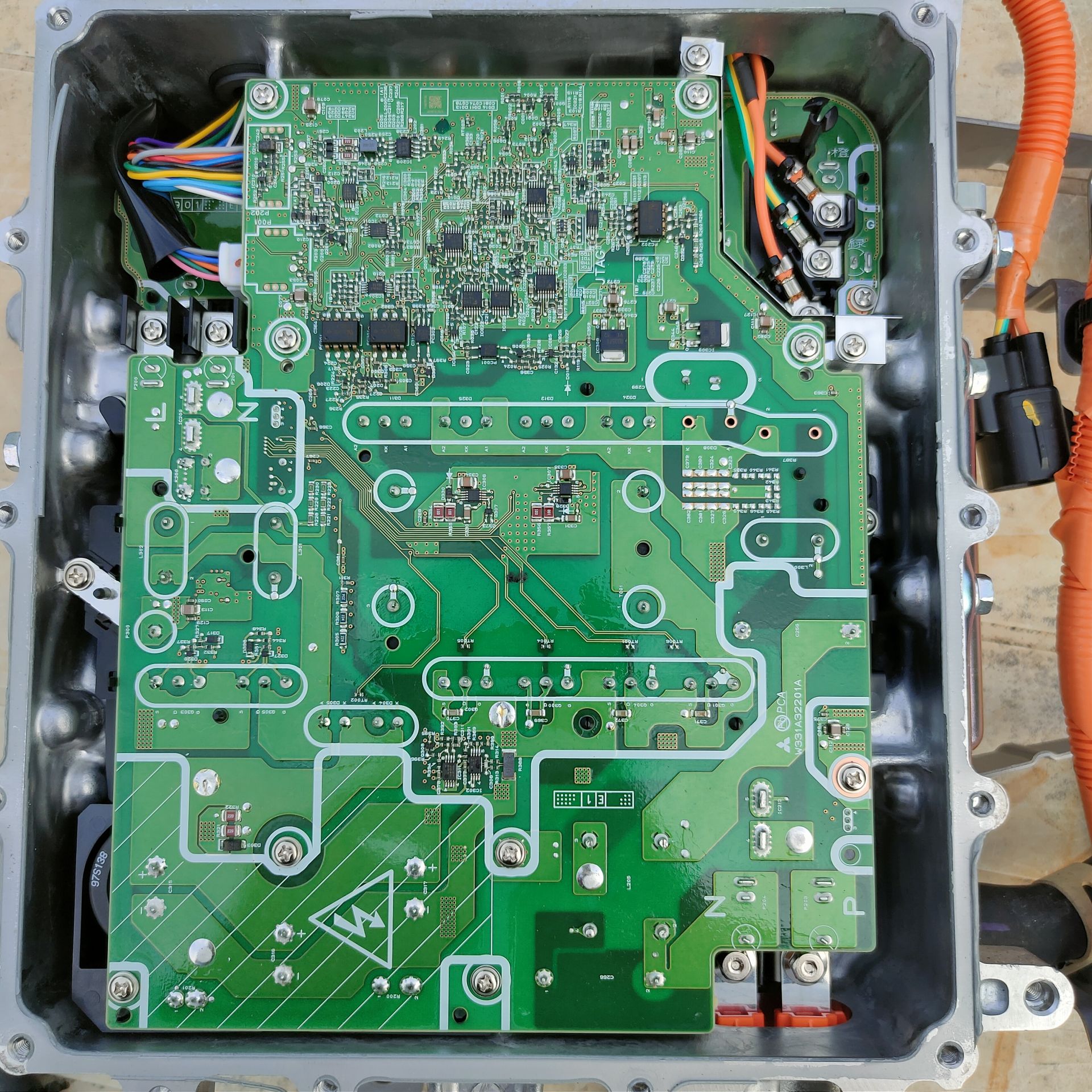

Кто-то использует зарядное/dc-dc от mitsubishi outlander PHEV ?
