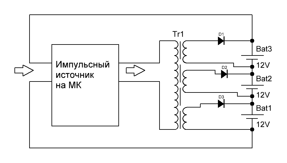

#8756Повідомлення 01 квіт 2015, 18:35

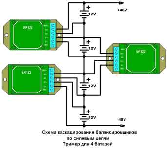

Ой! Извиняюсь. Три раза проверил, и все три раза был убеждён правильности неправильности :| Пора в отпуск....
схема балансира3.GIF [9.37 КБ]

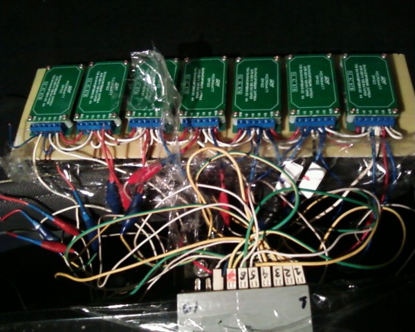

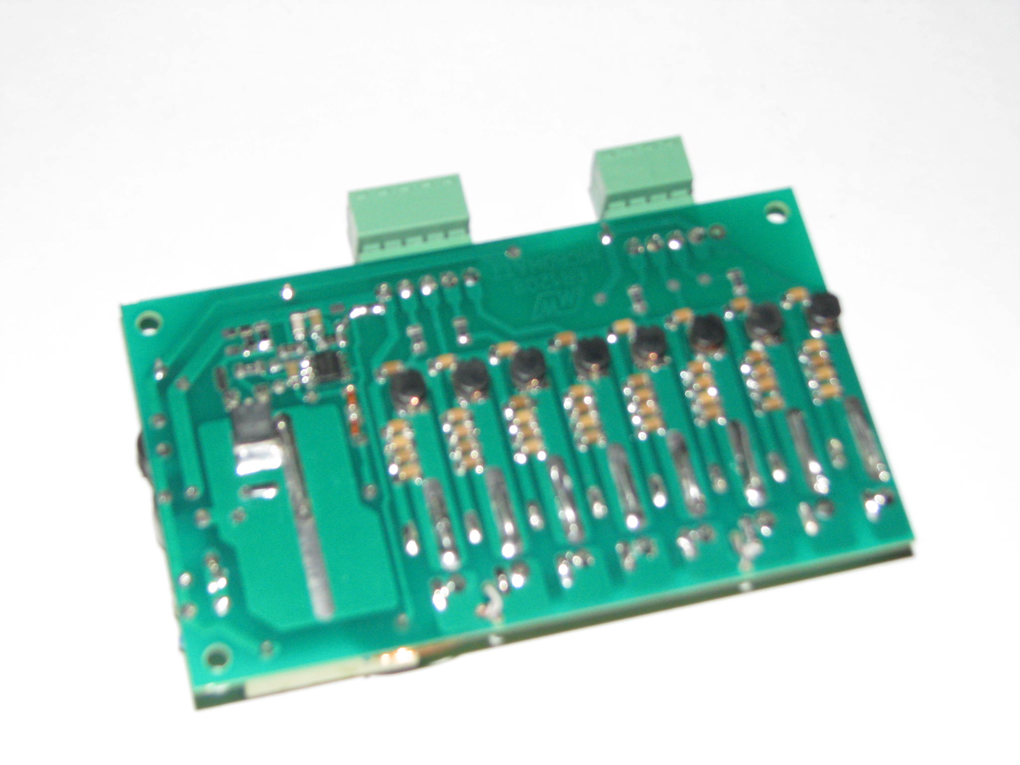

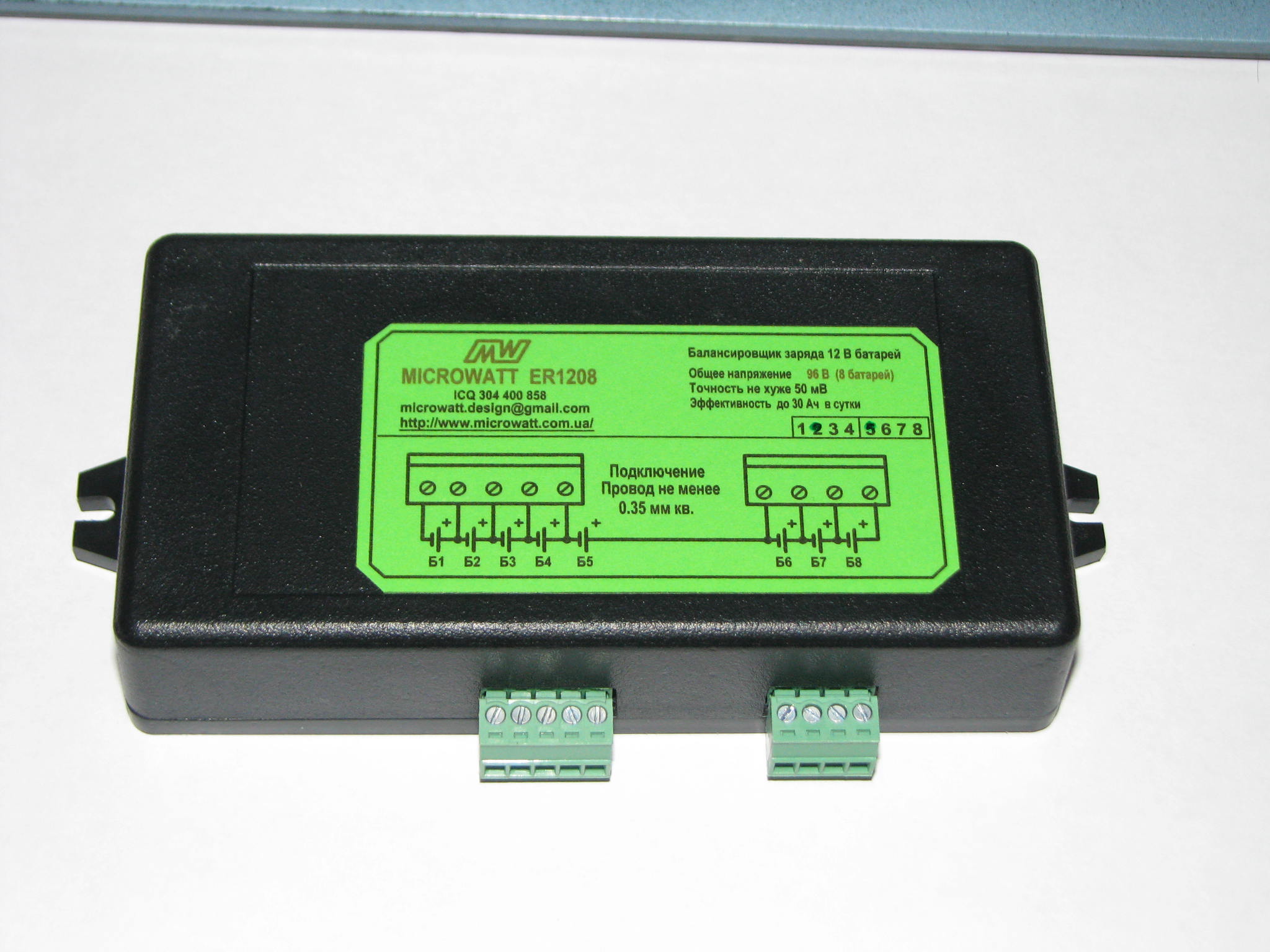

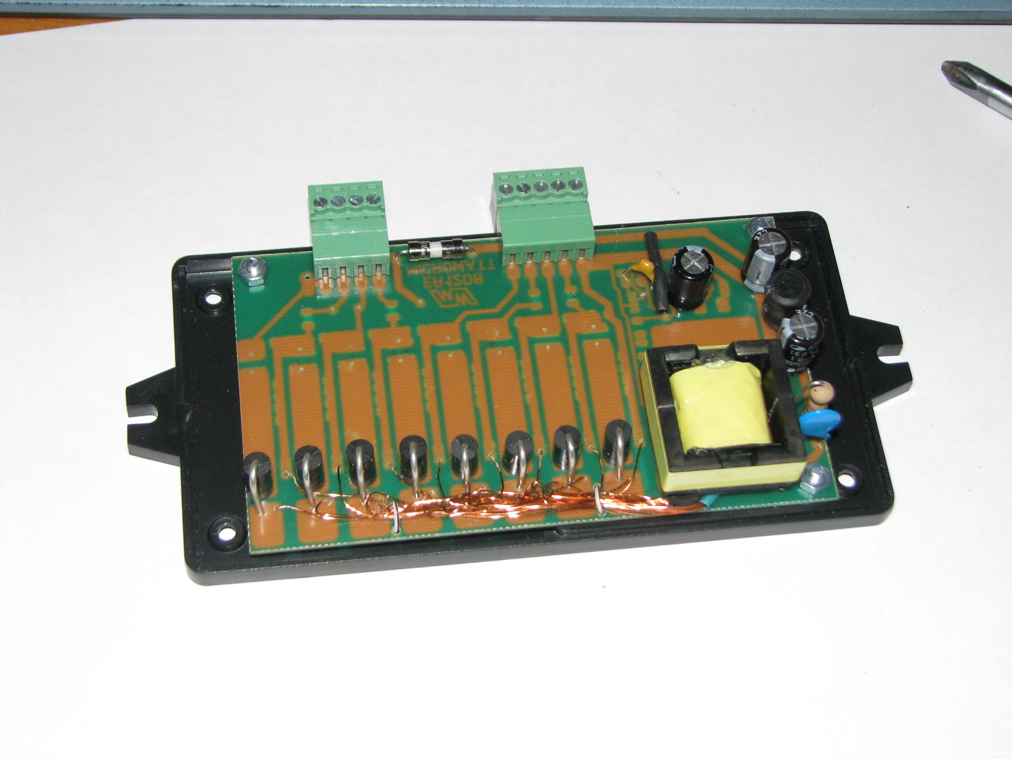

Сегодня приехало к нам устройство на 8 аккумуляторов. По бирке видно, что делает его фирма Микроват. На сайте, правда ещё нет описания на 8. Только на 4 http://microwatt.com.ua/catalog/ups/ER1204 Сказали, что это новейшая разработка, выложить на сайт ещё не успели. В бумажной инструкции к ER1208 всё слово в слово с ER1204 (ну понятно с другим общим напряжением).
IMG_4304.JPG [ 279.65 КБ | Переглядів: 10462 ]
IMG_4305.JPG [ 241.64 КБ | Переглядів: 10462 ]
Коментарій до файлу: Извиняюсь за нерезкость кадра. Увидел, только когда уже собрал устройство обратно ((((

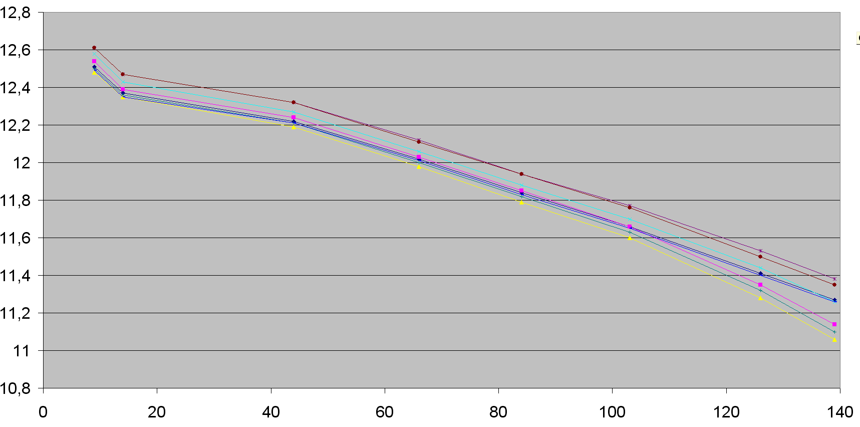

Компания, кстати Запорожская. Поставил два таких устройства на машины. Одно на 6, другое на 8 аккумуляторов.
То что на 6 аккумуляторов держит разброс напряжений в пределах 0,2-0,3В. Конечно не ахти, но для свинца сгодится. Думаю, что такая разница может возникнуть ещё из-за разной длины проводов - часть аккумуляторов расположена в днище, а часть под капотом.
Для 8 аккумуляторов картина интереснее. Тут балансировка работает намного слаженнее. Для пример даю разрядный график током 55А. Видно, что почти весь разряд аккумуляторы идут дружно. Два коричневых аккумулятора расположены наиболее близко к устройство, так что вывод о длине проводов подтверждается.
У меня нет графика без балансира, но поверьте - обычно свинец разбегается несколько интенсивнее. Косвенно это можно оценить на участке ниже 11,2В, когда балансиры автоматически отключаются. Сразу виден рост разброса.

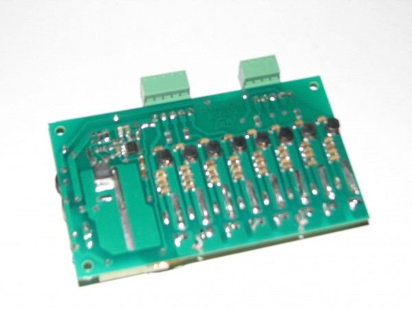

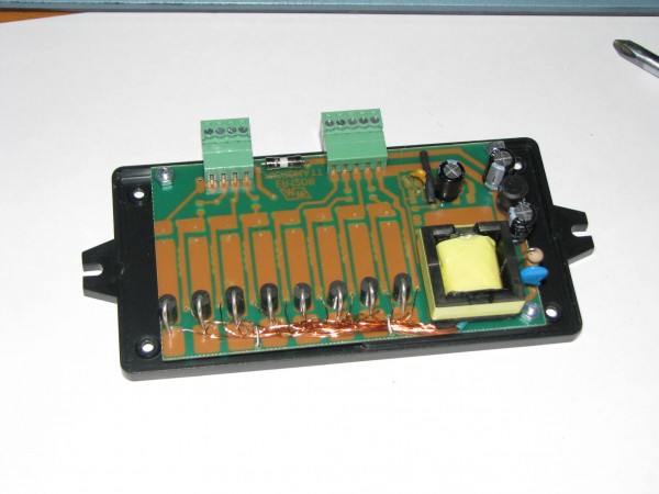

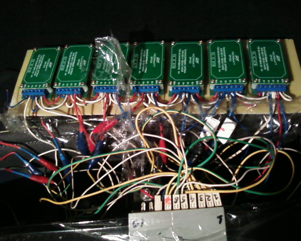

Устройство ER1206 простояло на Еве-2, активно эксплуатирующейся в службе доставки 3 месяца. Оно реально помогало водителю проезжать нужную дистанцию на перекошенных по ёмкости аккумуляторах с длительными остановками, чтоб успевать сбалансироваться. Но спасти сами аккумуляторы от перекоса не смогло. Как и рассчитывалось - не хватало балансировочных токов. Всё таки 1А в пике. А реально 0,4-0,6А, т.к. ток распределяется между несколькими отстающими аккумуляторами и то, когда напряжение на них на 0,5-0,7В ниже остальных.
Сейчас мы получили на испытания вариант 2. В нём каждое устройство следит за двумя соседними ячейками. Если возникает дисбаланс по напряжению, то лавинообразно включается перекачка током 4А. Из-за падения напряжения на аккумуляторе, с которого качают, может включится следующий балансир и т.д. Так по цепочке энергия может передаваться от всей батареи к отстающему аккумулятору. Если отстающий аккумулятор будет находится в серединке батареи, то балансировочный ток будет доходить до 8А (приходить с двух сторон). И это всё с КПД 93%!
ER122.jpg [ 9.31 КБ | Переглядів: 10351 ]

Сегодня подключил три ER122 (те, что версии 2) на 4 аккумулятора системы бесперебойного энергообеспечения. Аккумуляторы 200Ач имеют дисбаланс по ёмкости в 50Ач. (один из аккумуляторов составной с суммарной ёмкостью 250Ач). До этого они простояли без дела в заряженном состоянии почти месяц. Мерить ток было нечем, поэтому смотрел по косвенным источникам.
При подачи зарядного тока примерно в 20А на аккумуляторах 200Ач напряжение подскочило до 15,1В. На составном 250Ач было 14 вольт с копейками. Балансиры, стоящие с двух сторон от составного аккумулятора ощутимо нагрелись, но в разумных пределах. Третий балансир был попрохладнее остальных. И это логично, он подкачивал энергию из крайнего 200Ач аккумулятора, в соседний 200Ач.
Через 2-3 минуты инвертор автоматически снизил ток заряда до 5-10А. Буквально через 10 минут напряжение на всех аккумуляторах составило 14,6-14,75В. И такой небольшой дисбаланс сохранялся при нагружении аккумуляторов на нагрузку. Что и требовалось от балансиров. В общем, первыми 20 минутами работы балансиров я очень доволен.
В понедельник будем подключать их на электромобиль. И потом в течении пару дней тестировать с записью на пишущий 8-канальный осциллограф. Собираемся сделать запись поездки и зарядки без и с балансирами. Вот там уже и посмотрим на их возможности при токах разряда 200-250А.

В пятницу совершил два тестовых заезда с выключенными и включенными балансирами. Если коротко, то я в восторге.
Специально на тестовую машину кинули "убитый" свинец. В первом случае 2 круга по 11км машина еле преодолела. В конце тащясь не быстрее 20км/ч. Во втором случае она даже в эконом-режим не вышла. На втором круге машина бодренько шла не замечая дистанции. Я даже подумывал пойти на третий круг, но не решился. Для себя аргументировал тем, что нужно сделать одинаковый заезд для обоих случаев. В понедельник скину на компьютер записи с логометра и расскажу подробнее.

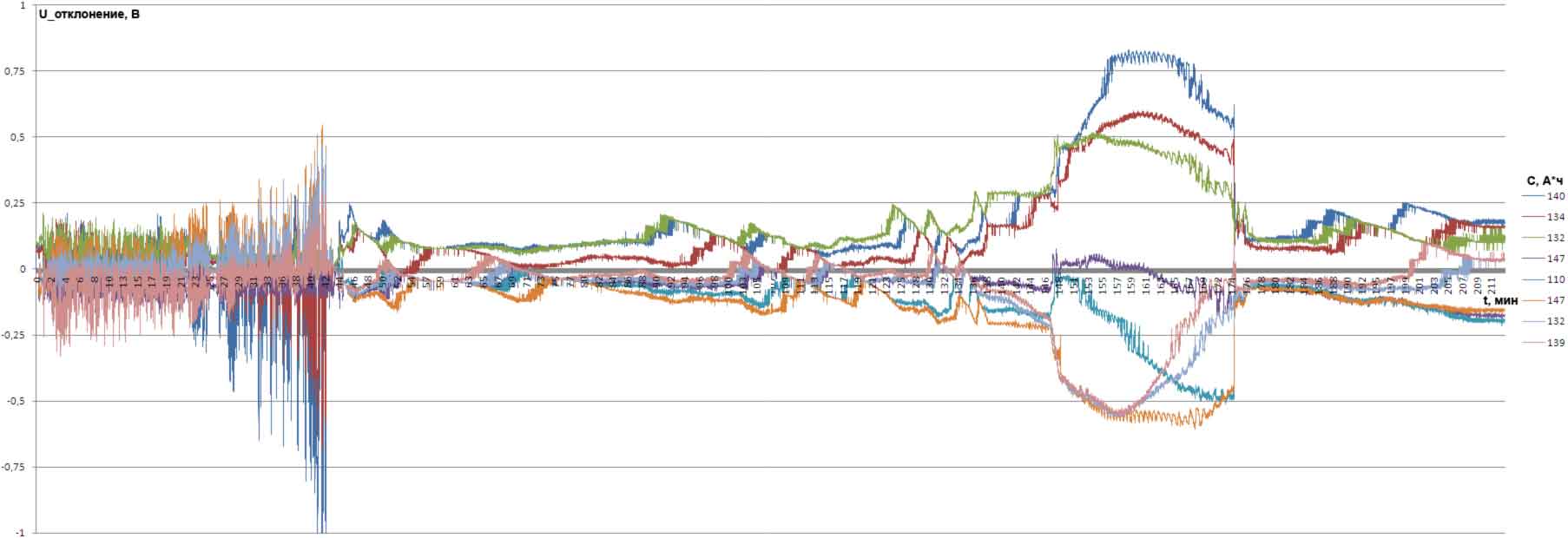

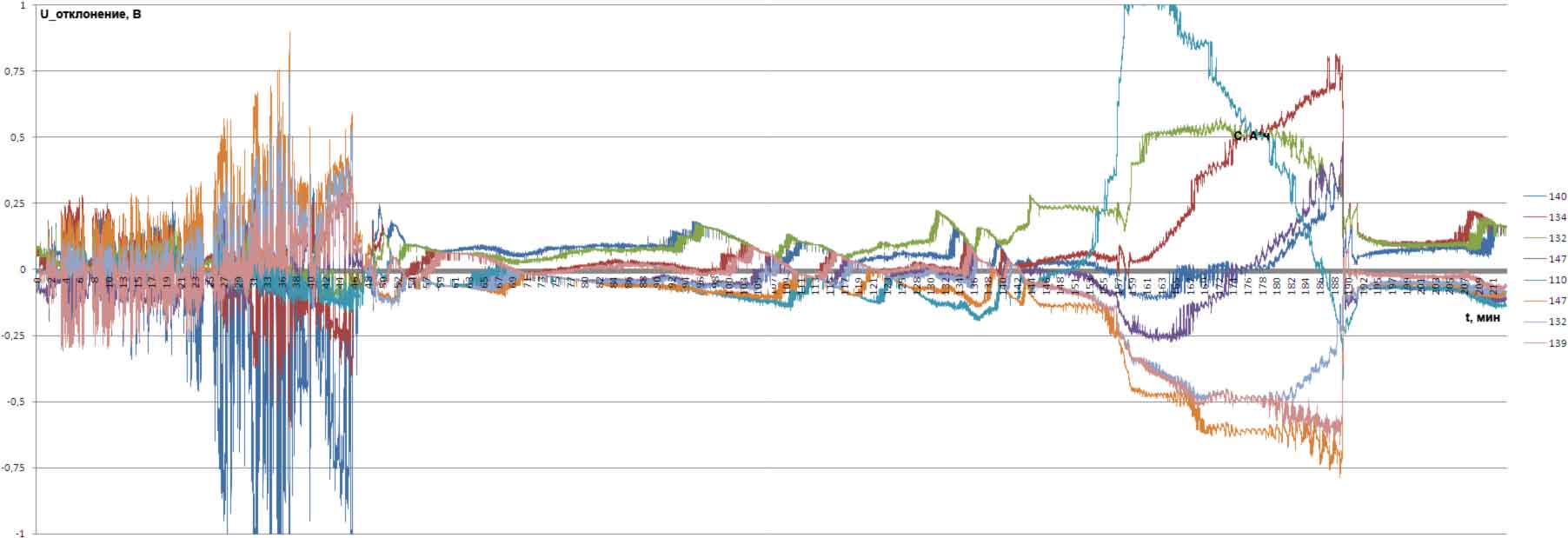

И графики дисбаланса напряжений каждого аккумулятора от среднего напряжения. Если бы батарея было идеальна сбалансирована, то все 8 линий графика слились бы в прямую по оси абсцисс (иксов). То есть напряжение на каждом аккумуляторе равнялось бы среднему напряжению по всей батареи. А так мы видим, что аккумулятор с минимальной ёмкостью (110Ач, синяя линия) во время движения просаживался вниз, а во время зарядки вылазил вверх. Что практически подтвердило убивание самого слабого аккумулятора в последовательной цепочке.
Масштаб графиков одинаковый.
Коментарій до файлу: Без балансиров
выкл-отклонение.jpg [ 58.2 КБ | Переглядів: 10087 ]
Коментарій до файлу: С включенными балансирами
вкл-отклонение.jpg [ 52.73 КБ | Переглядів: 10087 ]
Первые примерно 40 минут видна езда по два круга, далее зарядка. Там где график резко расходится (140 минута) это переход в режим CV. Для меня было неожиданностью, что самый большой дисбаланс проявляется именно во время "добивки" батареи на зарядке!

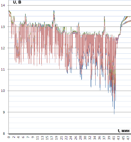

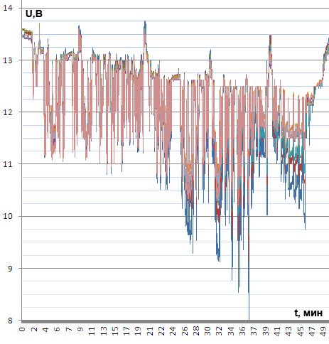

А по поводу испытаний напишу более понятным языком. Если бы на машине использовался модуль БМС, выключающий газ при достижении напряжения 10,5В, то без балансиров я бы проехал 12км., а с ними 16км. Потрясающе, что эти дополнительные 4км приходились на крутейший подъём по ул.Ольжича Киева (44м высоты на дистанции 950м). Прирост налицо!
Поэтому конкретно эти балансиры я настоятельно рекомендую тем, кто всё ещё ездит на свинце.
Коментарій до файлу: Напряжение на аккумуляторах во время движения без балансиров
Напряжение-выкл.jpg [ 125.66 КБ | Переглядів: 10043 ]
Коментарій до файлу: Напряжение на аккумуляторах во время движения с балансирами
Напряжение-вкл.jpg [ 106.05 КБ | Переглядів: 10043 ]
