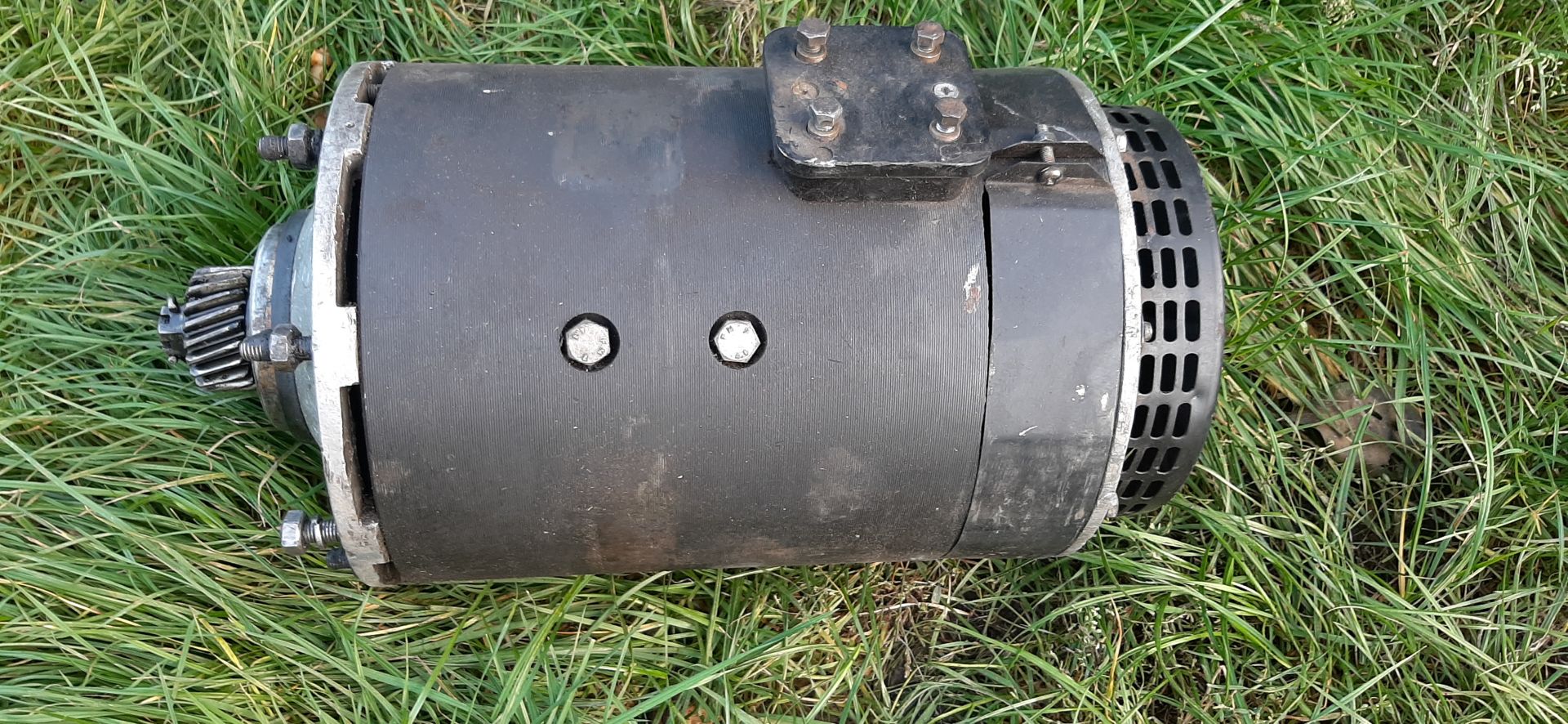

Привіт!
Горю бажанням зробити свій електромобіль Вже купив донора, та двигун дс.3.6
Можливо це не самий кращий варіант, але як для першого електромобіля, мені здається він один із кращих.
Потрібна ваша допомога! Поки вирішив залишити коробку, але ще думаю чи потрібне щеплення? Ще зараз стоїть питання як з'єднати коробку з двигуном?
Всім дякую за відповіді!

Я б залишив щеплення.

А я взагалі не рекомендую ставити такий двигун, будете з ним більше гратись ніж їздити .

При напрузі 125в вам коробка буде потрібна лише для задньоі - гадаю що щеплення не потрібне, а краще запитайте Олександра (Туз) він мав ЗАЗа...

Та зрозуміло, що краще ліфовський, але поки бюджет не великий і цей мотор вже є.
А які саме в ньому проблеми?

Добрий вечір! Дзвольте вислвити декілька думок, зауважень та підказок. Мій електромобіль Таврія-Пікап (в першій "інкарнації" від АND) в другій "інкарнації" щоденно експлуатаця вже більше 5 років на точно такому як на фото двигуні ДС 3,6/7,5/14 пройшов вже 75000 км.
1) По двигуну: Проточувався коллектр відносно підшипників (при проточуванні не можна просто центром прижимати в різьбовий отвір кріплення вентилятору буде биття коллектору) щітки рідні поки що міняти не потрібно. Встановлювати треба двигун так, щоб вода та бизги від коліс не потрапляли у щілини забору охолоджуючого повітря.
2) по контроллеру: саморобний, плата від Романтика напруга 132В, струм обмежений платою на рівні 20 відсотків за замовчанням і складає 50-60А батарейного. Контактор безпеки TKD 201 або схожі, на 4році був замінений, бо стали залипати контакти.
3) Вважаю що в авто до 700кг щеплення не потрібне, перехідна плита вирізана автогеном на металобрухті по викройці зі листової сталі 10мм. трохи рехтована, трохи шліфована, на коробку ставилась вручну без станків, зєднання з первинним валом коробки класичне (шліцева серединка від диска щеплення в перехідній муфті).
4) Батарея 16 консерв Nissan Leaf 32S 132V перший рік пробіг складав 60км та з кожним роком щоденної експлуатації пробіг зменшувався на 10 км. Зараз складає 15-20км, вже є нова батарея 32S LG 63Ah котру встановлюватиму на днях. Батарея любить температуру 20-25 градусів. тому взимку треба утепляти та вночі гріти, на літо утеплювач демонтувати. Зарядка 2 шт Delta ESR 48 30.
5) Загальні думки:Бюджетно переобладнати невелике авто в електромобіль можливо і я своїм проектом дуже задоволений. В економічному плані зекономлено тількі на паливі за 5 років близько 5000$. Аматор повинен мати чіткі знання і вміння щодо електрики та бажано і електроніки, та "прямі руки" щодо механіки та автосправи.
Щодо вашого проекту я Вам бажаю успіху і готовий допомогти досвідом, але якщо ви твердо вирішили будувати собі електромобіль то оберіть краще Славуту або Таврію, Вкладені сили та ваше натхнення повинно окупитися, ЗАЗ 968 звісно поїде, але радувати око він не буде, Ваша дружина напевно буде критикувати авто не захоче сідати туди, запчастин по ходовкі вже не має, рульове кожен рік потрібно перебирати Досвід володіння ЗАЗ968 5років.
