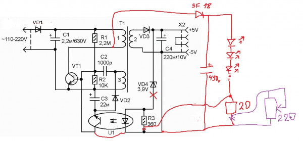

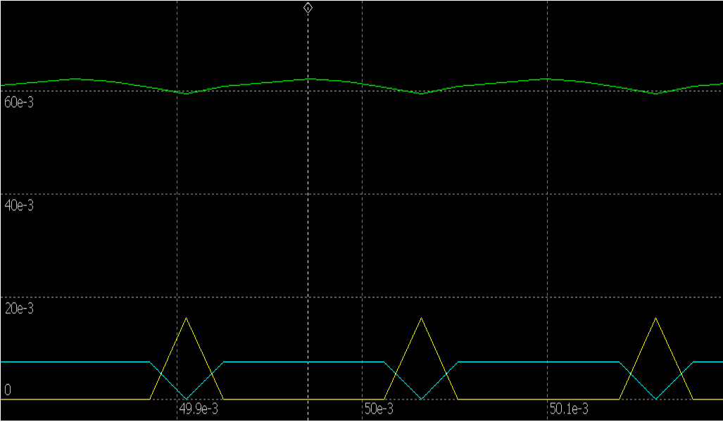

Ну что тут сказать - для успокоения нервов немножко поколдовал со схемой.
Оказывается датчик тока (резистор) по уму надо ставить до фильтрующего выходного конденсатора. Можно и без резистора вообще, просто пропустив ток через оптопару - но это не есть правильно гнать 120ма через светодиод оптопары.
В приведенной ниже схеме все завелось - но..... смущает первичка силового трансформатора - получилась для тока по светодиодам (60мА) - около 40 мГн.
Частота около 10 кГц.
Всяких там киловольтных выбросов нет.
Силовой транзистор пришлось "установить" с усилением по току 500-1000. При меньшем усилении схема не генерит.
На эпюрах:
Желтый цвет - ток силового транзистора, в импульсе 160мА.
Зеленый цвет - пульсации тока на светодиодах - около 5мА при выходном сглаживающем конденсаторе в 10мкф.
Синий цвет - напряжение "выброса" до выпрямительного диода - 366вольт.
При таких токах в схеме - все должно быть холодное.
Теперь надо закинуть в другой симуль чтобы он показал мощность (тепло) на элементах.
PS:
Посмотрел количество витков в аналогичных преобразователях - в первичке около 200, так что индуктивность первички (44мГн) и все остальное здесь правильно, т. е. симулятор отрабатывает свое положенное.
зарядка2.png [ 35.87 КБ | Переглядів: 13662 ]
эпюра зарядка2.png [ 25.08 КБ | Переглядів: 13662 ]
Востаннє редагувалось tesljar 08 лист 2022, 13:26, редаговано 1 раз.

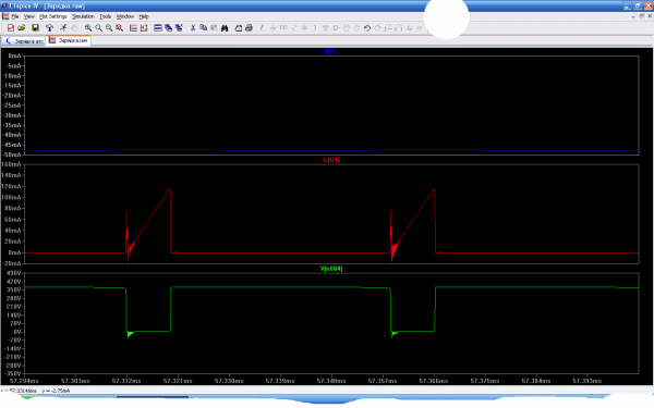

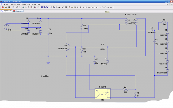

Ну что тут можно сказать......
Помордовало меня симулирование - больше 47,6 мА по светодиодам не удалось выжать..... :motz:
Теперь по цифрам:
1. светодиодов набрано на напряжение - 361 вольт.
2. Средний ток через светодиоды - 47,62 мА.
3. Максимальный ток силового транзистора - 113 мА.
4. Частота преобразователя - 21,3 кГц.
5. Входная мощность (взял чисто постоянное входное напряжение 310 вольт из за того что при питании переменкой 50 Гц КПД получался выше 1 :doh: . видимо из за влияния коэффициента мощности....))))) - 17,629 Вт.
6. Мощность на светодиодах - 17,37 Вт.
7. Рассеиваемая мощность на силовом транзисторе - 53 мВт.
Итого - КПД схемы равен - 0,985.
Усе. Вот такая х....я малята.
На эпюрах:
Верхняя (синим) - ток через светодиоды.
Средняя (красным) - ток на через силовой транзистор.
Нижняя (зеленым) - напряжение на коллекторе силового транзистора.
