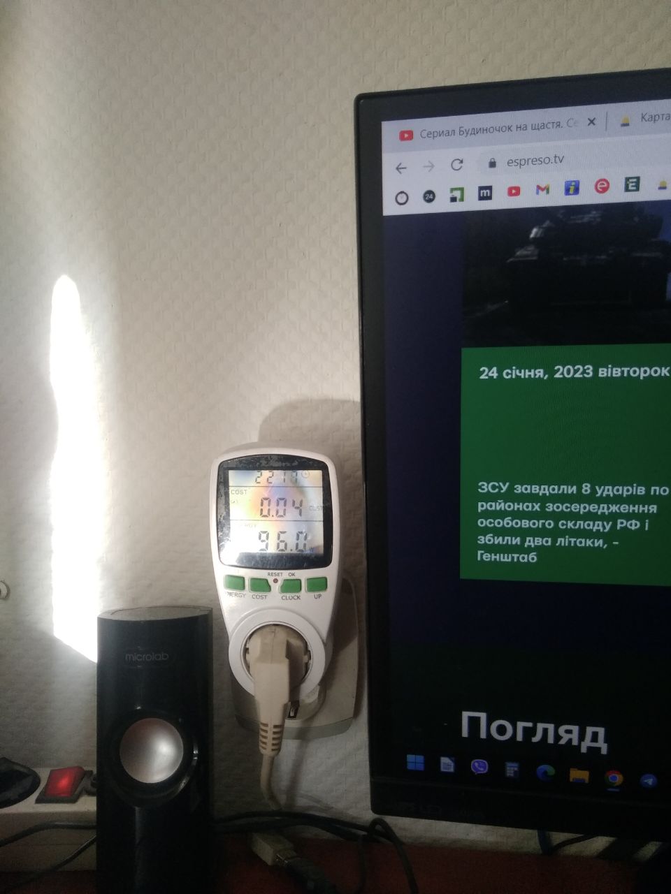

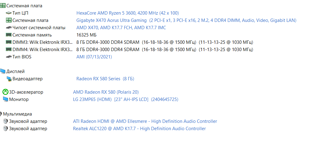

так, залежить від заліза і системи. у мене виндовс 11, по комплектації на фото. систему не трогав, все по замовчуванні. при нормальній роботі , браузер, документи, перегляд фільмів, споживає 70-110 вт. це з монитором 23 дюйма. звісно якщо машинку навантажити може бути і більш 400 вт, але хто буде рендерити при відсутності світла.
