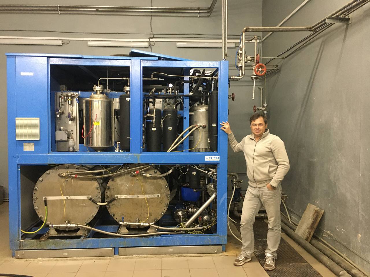

Ось я.
Май нейм із Сергій, фром Київ.

А що це за чудернацький агрегат з бачків та трубок?)

Це генератор водню. Ми займалися виробництвом та ремонтом водневих генераторів. Так я і прийшов в тему електроавтомобілів, коли ми купили тойоту мірай і зрозуміли, що це електрокар.

-Це генератор водню. Ми займаємося виробництвом водневих генераторів.

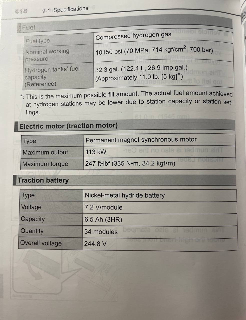

Мирай 100% - й электромобиль.
Электричество в ней вырабатывается в топливной ячейке из водорода и кислорода. В баки заправляется 5 кг. водорода. Хватает на пробег 500 +- км.
За электромобили мы зацепились осознав возможность самим создавать электропривод на водороде.
Водород у нас свой. Двигатель свой. Топливную ячейку покупаем у производителя. Буферную батарею покупаем у производителя.
Электродвигатель с постоянными магнитами самому делать дорого. Только неодимовые высокотемпературные магниты обошлись в 1200 евро. Так что есть очень большой смысл отказаться от двигателя с магнитами, получив прекрасный тяговый электропривод с равными прочими характеристиками за недорого. Для одиночного проекта можно и на разборке купить. А для создания нескольких автомобилей это не приемлимо.
Что касается стоящего, это уже вопрос философский. Мы сейчас работаем над созданием домашней водородной заправки на 350 атмосфер.
