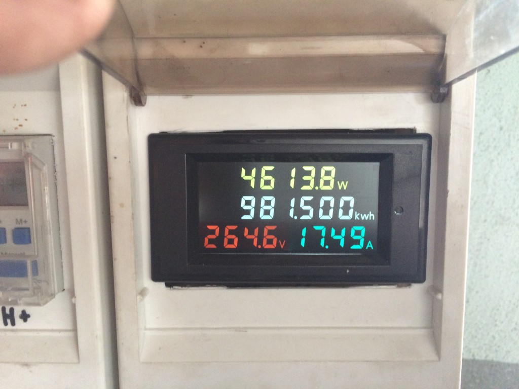

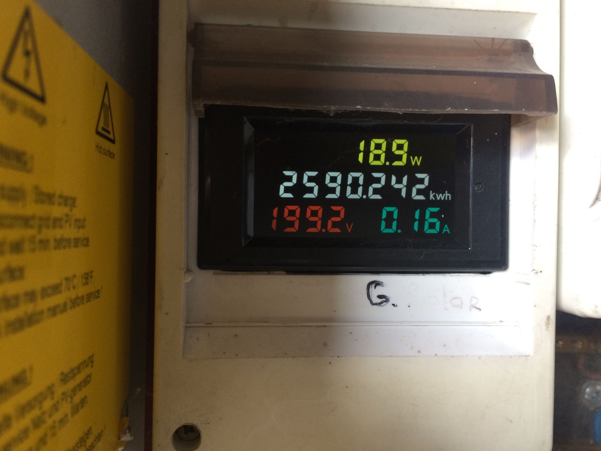

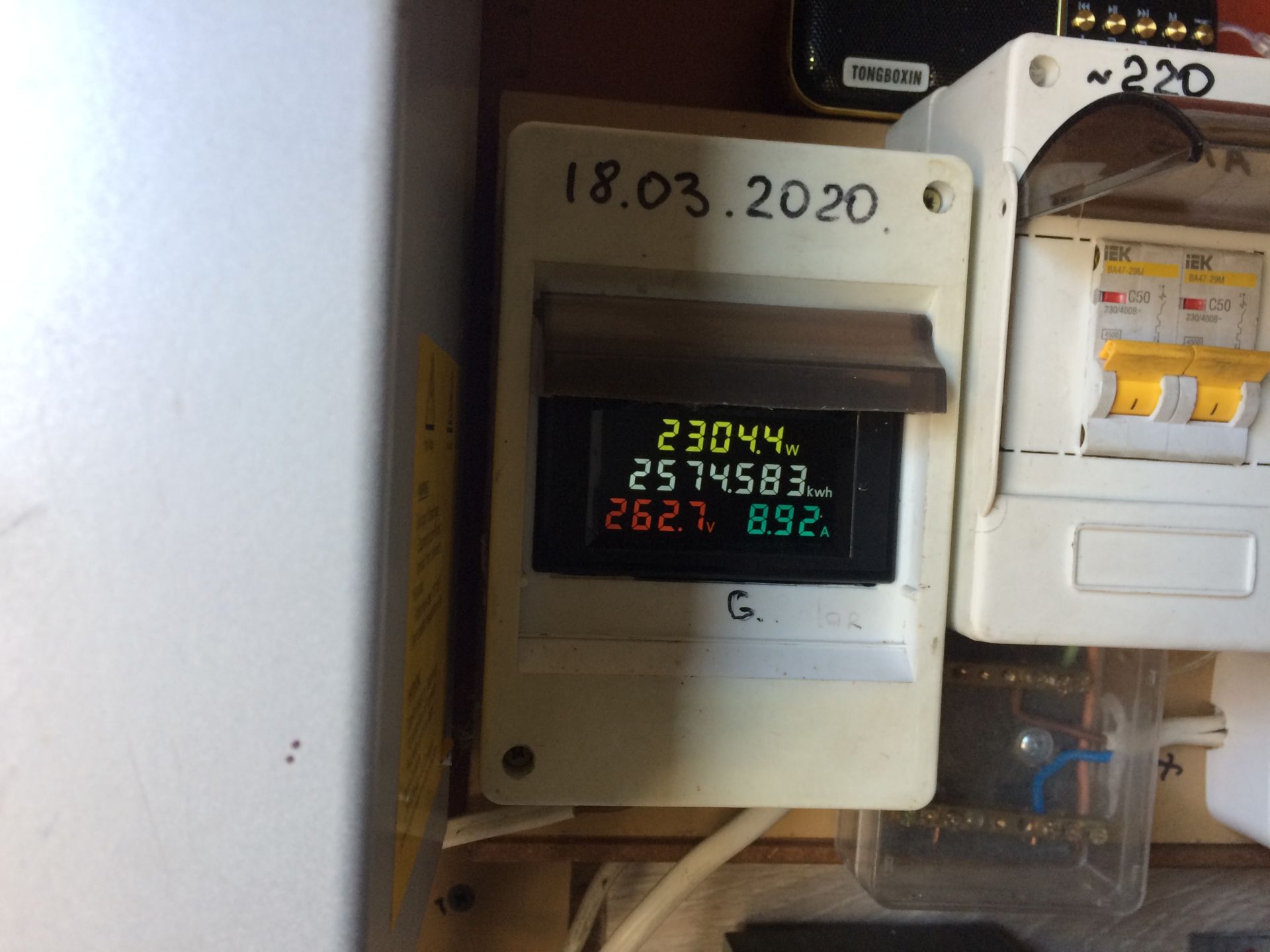

Від такоі напруги не повино нічого горіти... у мене майже завжди завищене, но бува і занижене...
IMG_1600.jpg [ 126.47 КБ | Переглядів: 16553 ]
IMG_4905.JPG [ 199.5 КБ | Переглядів: 16553 ]
IMG_4929.JPG [ 187.44 КБ | Переглядів: 16553 ]

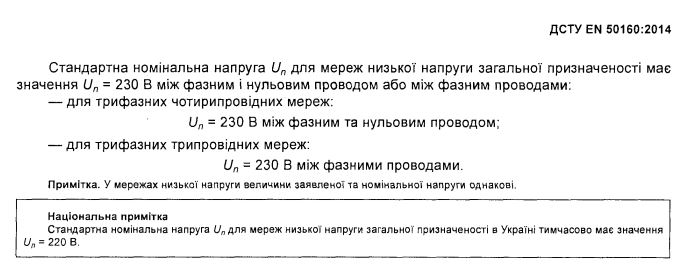

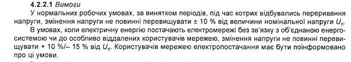

1.JPG [ 43.22 КБ | Переглядів: 16446 ]
2.JPG [ 34.9 КБ | Переглядів: 16446 ]

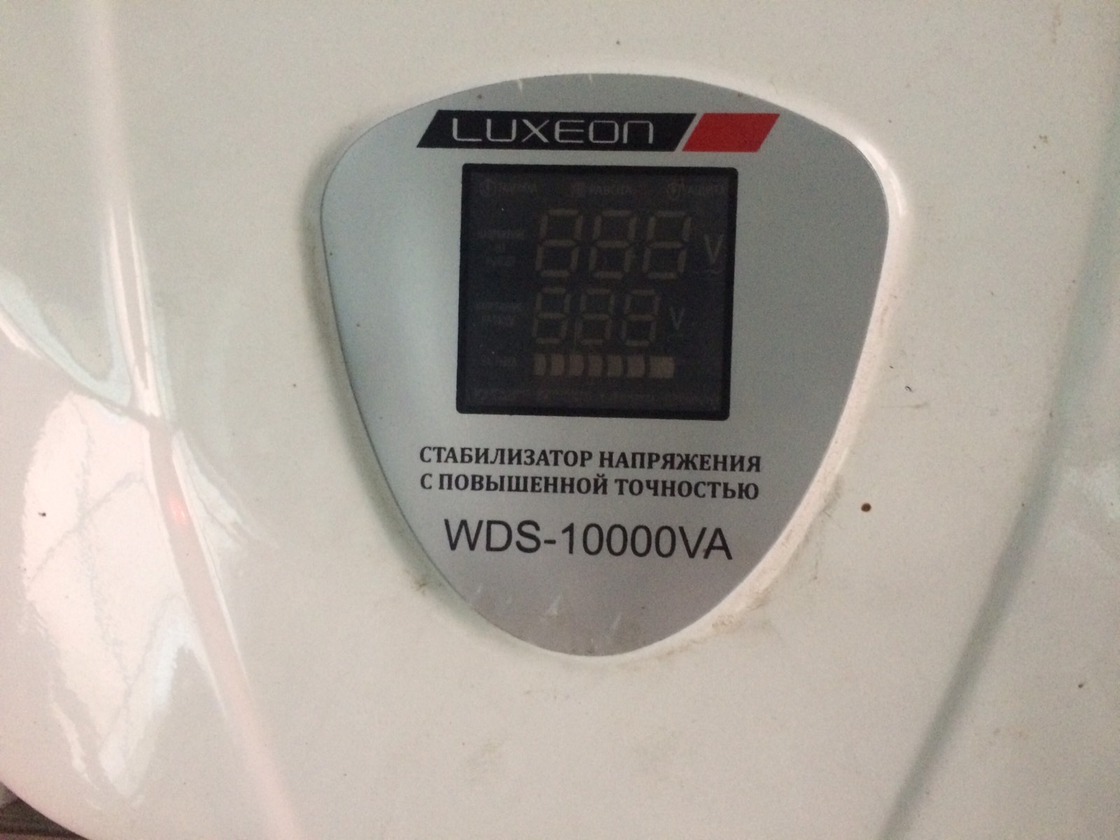

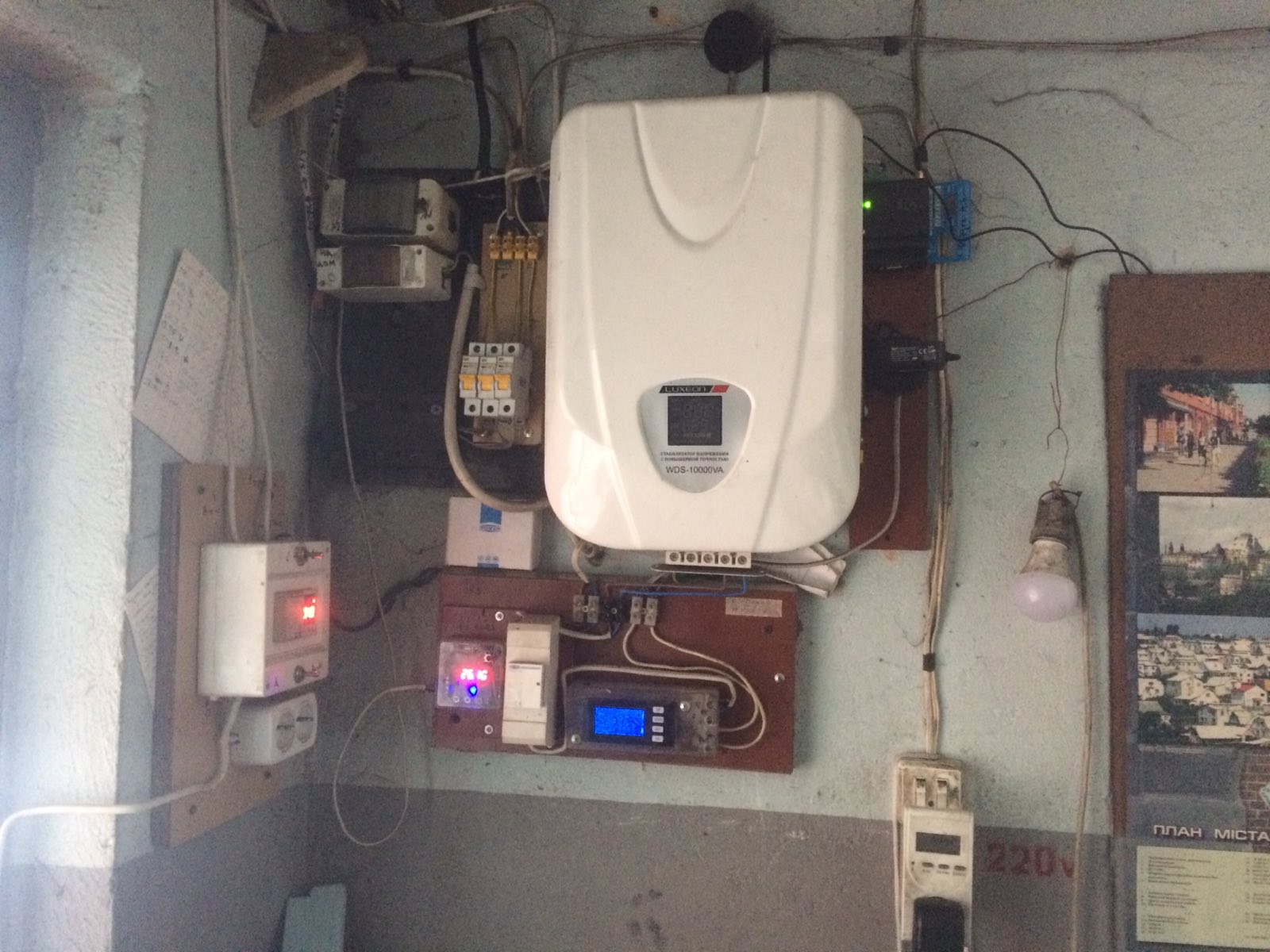

Користувався такими - е 3 віда сімісторні, релейні, зупинився на сервопривідних, але при Зеленому тарифові він не використовуекться :?
стаб1.jpg [ 243.34 КБ | Переглядів: 16404 ]
стаб2.jpg [ 210.37 КБ | Переглядів: 16404 ]
