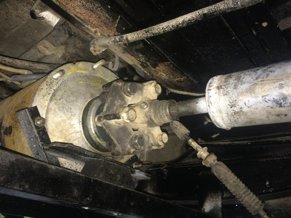

meDif писав(ла):
... нужно ли на моём авто сцепление?
Если нет, то нужна ли муфта? ...
На Пежо отездил 3года без сцепления на жестком соединении, даже приловчился скоростя переключать при сравнении оборотов - проблем не было
На ФАВе 6-й год мотор напрямую с карданом через жигулевскую резиновую муфту - проблем не было.

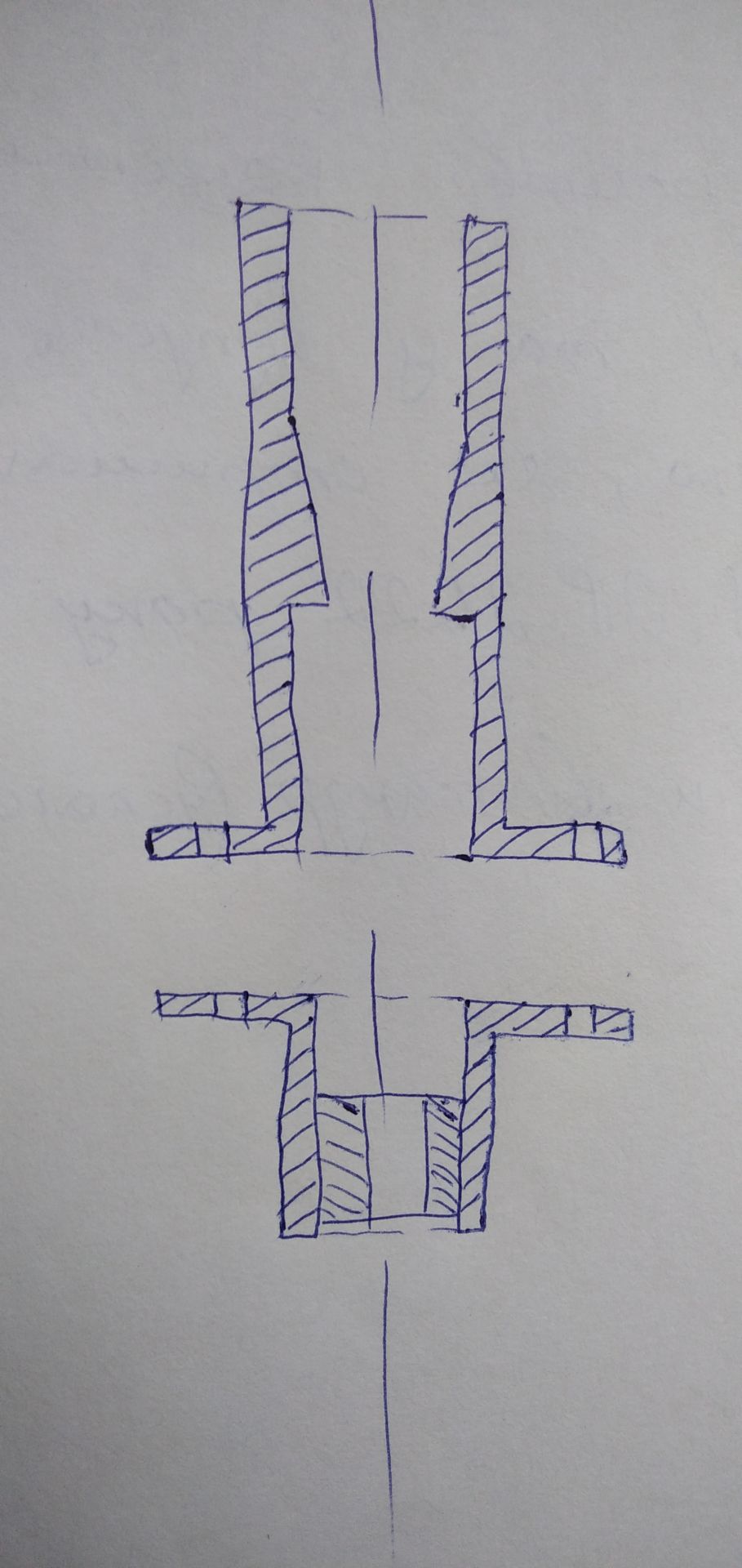

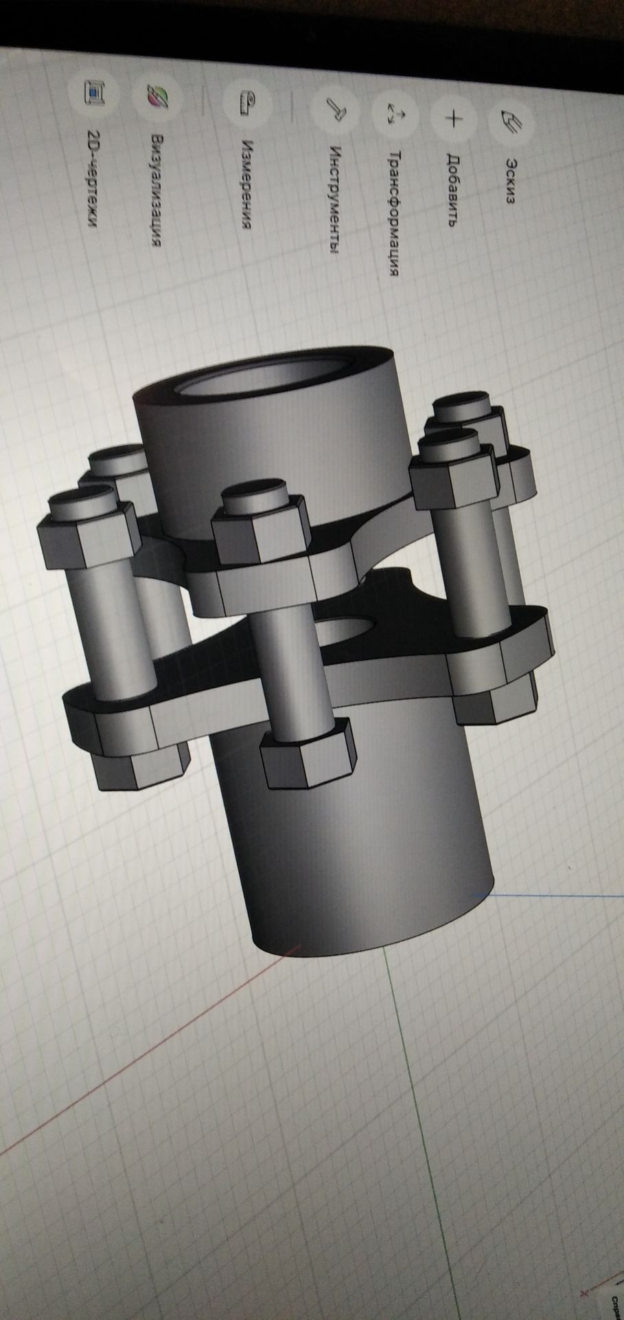

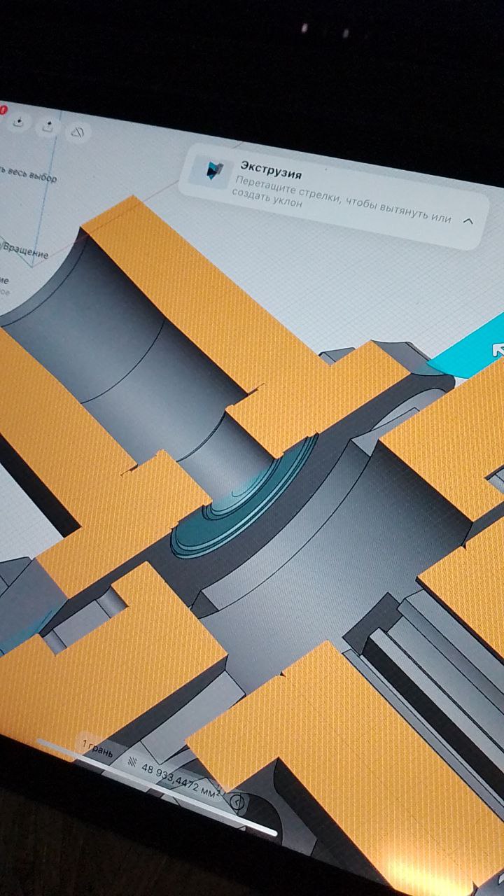

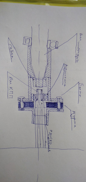

Короче решено делать так.
Я, не чертëжник и рисовал на коленях, но думаю понятно...
Хотел оставить и вал мотора и кпп, без изменений (не укорачивать, не протачивать)
Чтобы всё было легко заменимо, без дополнительной обработки.
И очень хотел сделать место под подшипник кпп, + дополнительно центрует.
Подшипник наружным розмером как головка под гайку, а внутренний под вал кпп ( если таких не бывает, то типо втулочку на вал кпп)

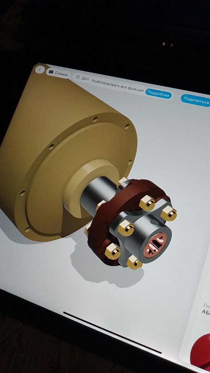

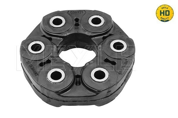

Муфта с Опель Омега Б

Не знаю, как точно токарь изготовит коническую посадку и фланец в целом, но я бы рекомендовал вначале изготавливать весь фланец с хорошими припусками, затем точить коническую посадку на вал двигателя и после этого окончательно протачивать/растачивать фланец одетый и закрепленный на валу двигателя. Правда придётся снимать ротор и заниматься его точной установкой на станке, но это даст практически идеальную центровку всего изделия.
…надеюсь понятно изложил…

Так и будет {!_!}
Уже делал такую работу на двух моторах ( точило с фланцем токарного патрона и тот монстр на 12 кВт)

Можно попробовать использовать сердцевину от диска сцепления вместе с втулкой, прямо к ней (сердцевине) прикрутить муфту.

meDif писав(ла):
подшипник это как раз когда сцепление имеет место быть. Сцепление актуально когда есть рекуперация либо когда коробка без синхронизаторов. У Вас явно не тот случай поэтому да, можно втулочку а можно прямо перчик первичного вала коробки в соответствующее отверстие во фланце который на валу двигателя. подшипник там ни к чему

Рекомендую использовать диск сцепления. Где-то у Романтика тоже проскакивало.
Карданные муфты у меня не взлетели. Сжиралась шлицевая.
Она на литровом движке была достаточно маленькая в отличии от других доноров.
С диска убираем набойки и применяем целиком. И тогда неточная центровка не страшна.
А пружины диска работают штатно.
Разбирал после 50ти тыс. И пружины имеют износ прям как при штатной эксплуатации диска на ДВС.

прагматик писав(ла):
meDif писав(ла):
Просто там гайка и протачивать вал не хочется, поэтому что-бы он там хоть как-то был зафиксирован будет подшипник или втулка такого розмера

Наверное так и сделаю, спасибо

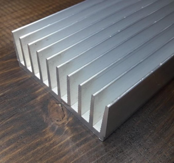

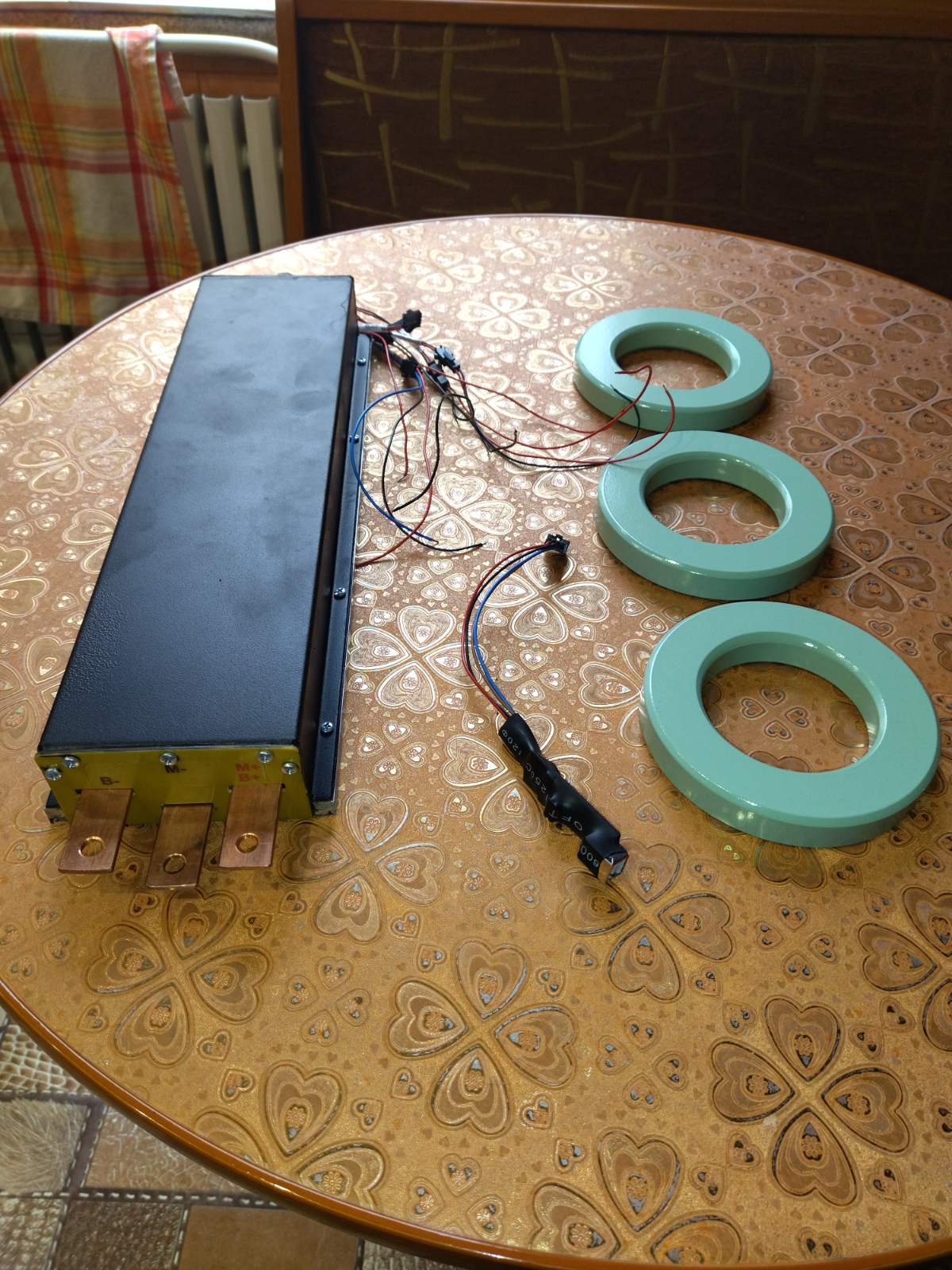

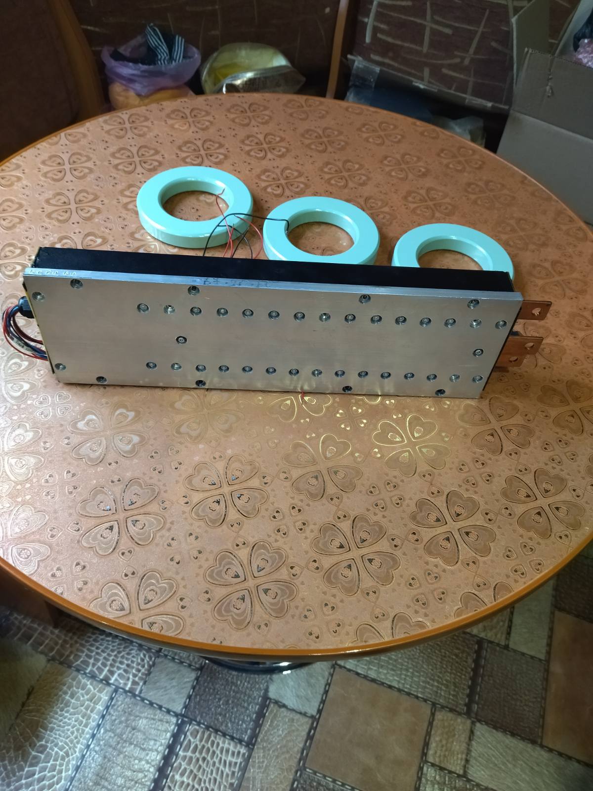

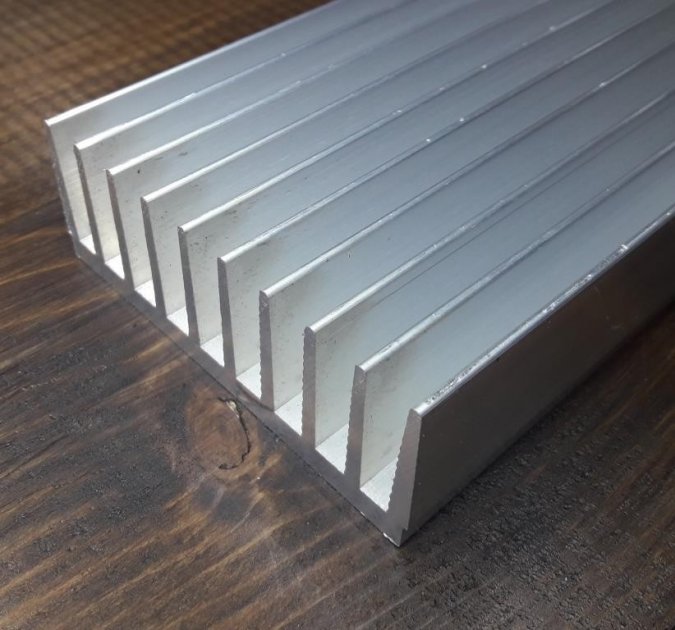

Роботы пока тормознулись, воюем...
Контроллер приехал, 15 фетов 28к
Радиатор 1,7к длина метр
Дросель из трёх частей 2к
