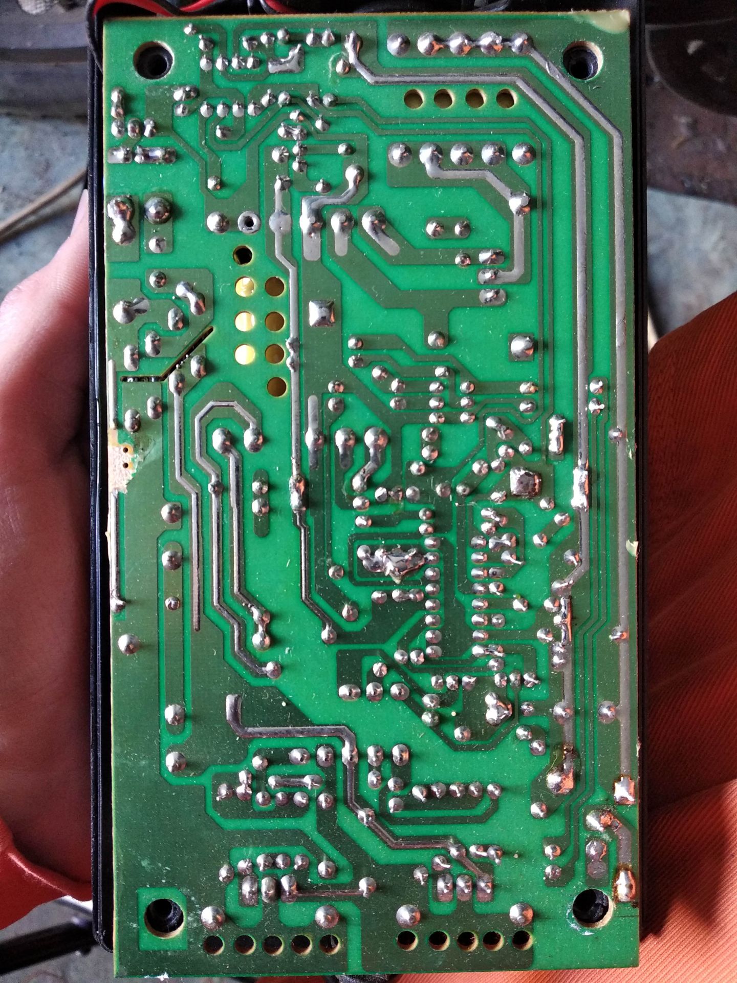

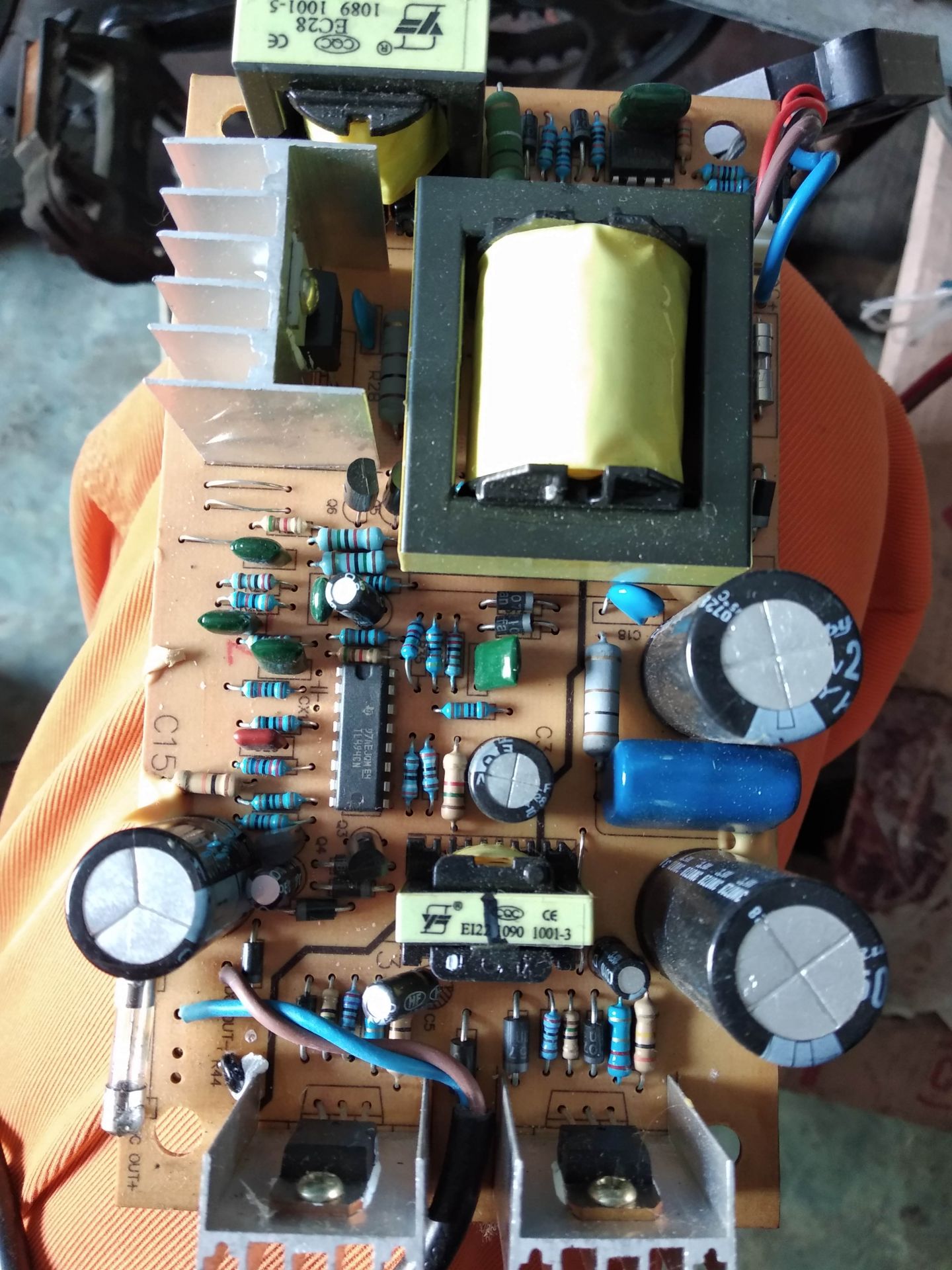

#133045Повідомлення 09 черв 2023, 11:00
Звідки: Kyiv. Ukraine
Дякував (ла) 29 Подякували 1
Хочу електротранспорт: 12+12=30VDC
thunder_blade писав(ла):
Karalex писав(ла):
Я для 14s взяв 54,6 і біля 431 всередині поміняв резистора, щоб видавало 58,8.
Все класно працює. Смарт бмс регулює, балансує. Яка проблема?
Люба зарядка регулюється +- 5в спокійно, +-10в рідше.
Скажіть будь ласка як? щось перепаювати треба?
Ніяких "крутилок" я там не побачив...
Та й видно всередині колхоз , щось вже переробляв продавець..
IMG_20230608_160108.jpg [ 351.77 КБ | Переглядів: 9785 ]
IMG_20230608_160741.jpg [ 481.38 КБ | Переглядів: 9785 ]
#133046Повідомлення 09 черв 2023, 11:34
Звідки: Рівне
Тут інша схема. Тут по даташиту на 494 треба дивитися, що куди. Простіше взяти нормальну 3х амп за 500-600 грн і забути це все. Ну або гратися з цею, якщо є лишній час.

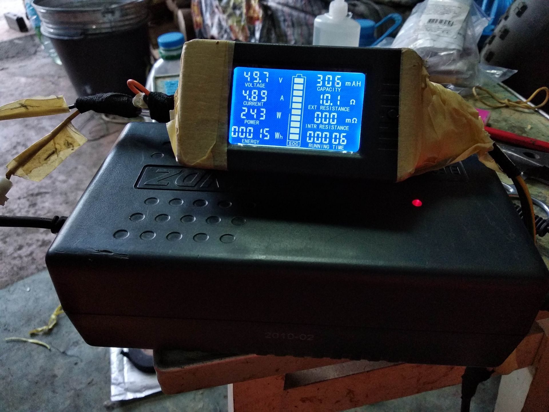

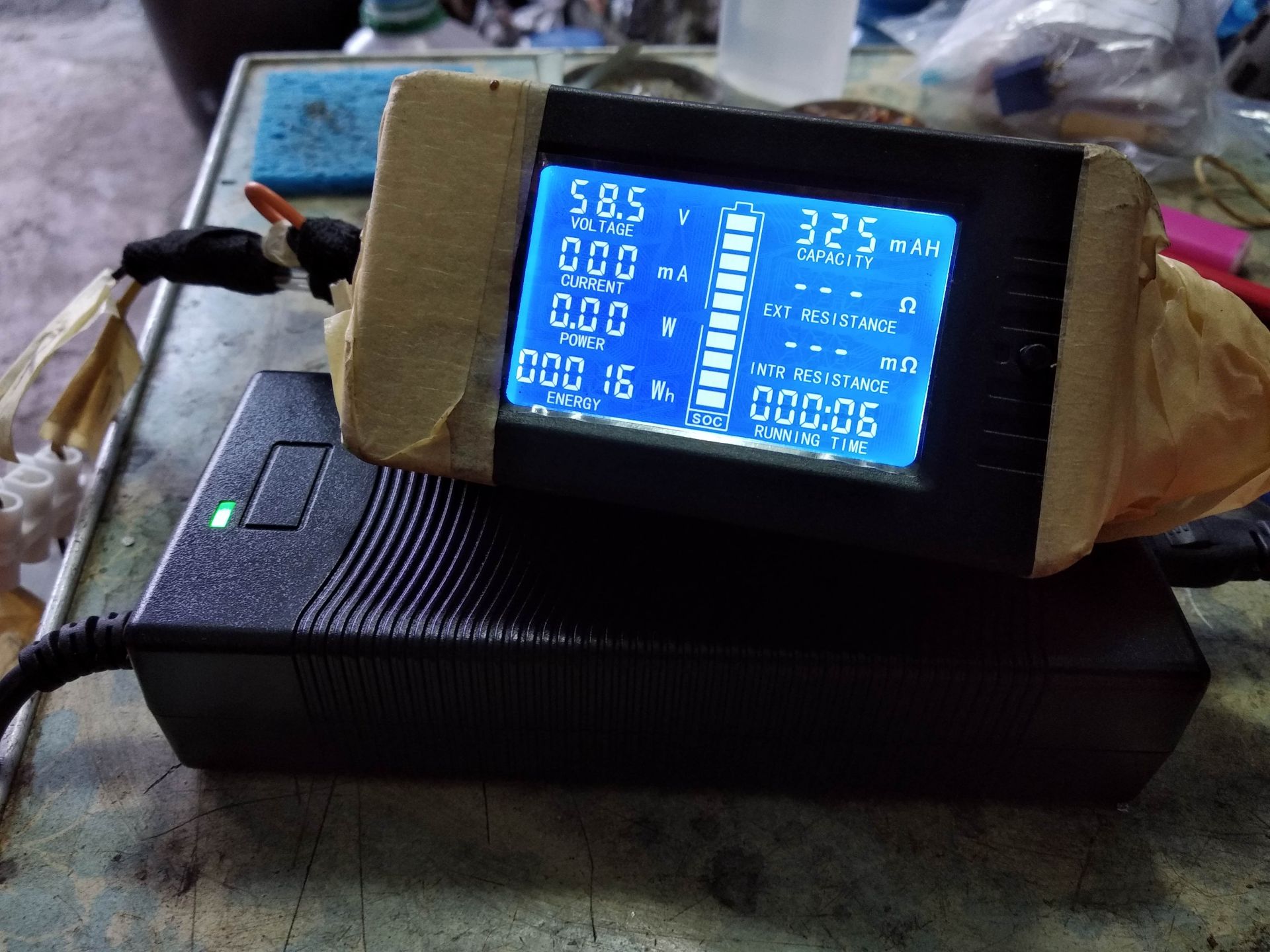

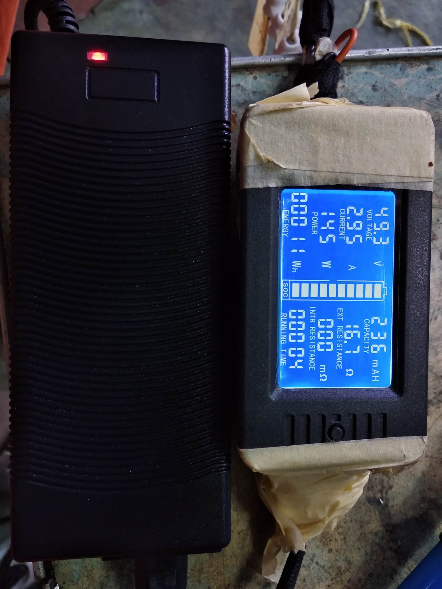

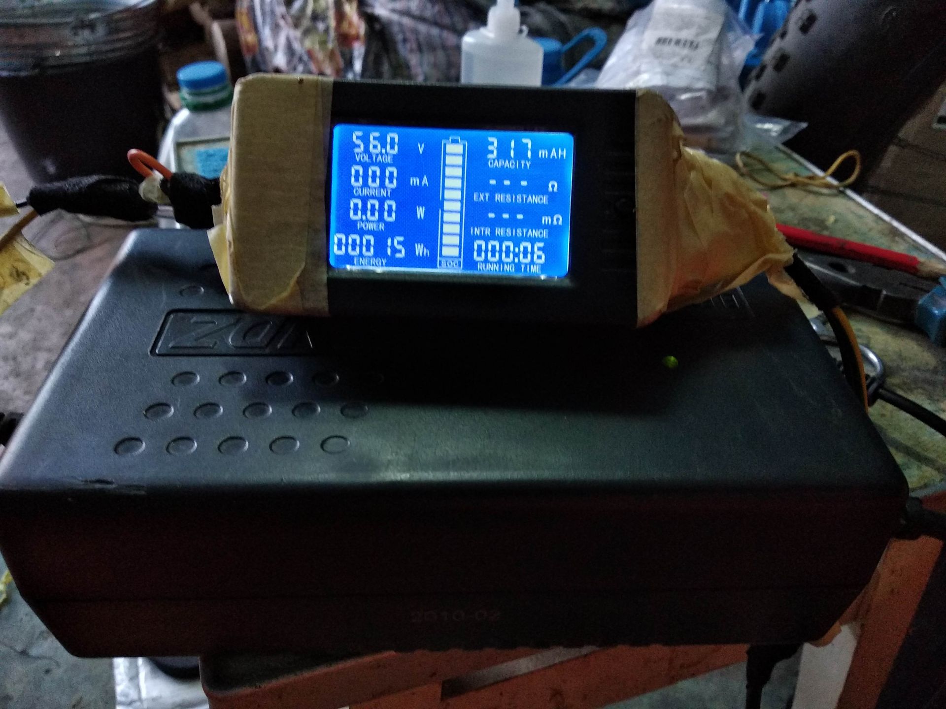

#133133Повідомлення 17 черв 2023, 21:10
Доповідаю :)
Епопея з зарядками.
Підключив ватметр дуже прикольна він показує , захотілось такий і на велосипед поставити...
Із невідомого це те що з ваиметром (та й без нього, мультиметром теж) навіть без батареї на холостом ходу всеодно показує напругу зарядки, мабуть її номінальну напругу .
можливо це деякий час після заряджання продовжується подачі напруги...?
Нова літокала вказана вище ,
досить адекватна хоча всеодно ампер більше ніж заявлено. І напруга трохи вище...
Маленька компактна без вентилятора сподіваюсь не буде грітися.
Стара цегла подібна може навіть трохи товстіший цегли --- видає більше аж 5A і напруга на холостом ходу лише 56 в. Може в тому і була проблема..
Дякую усім!
