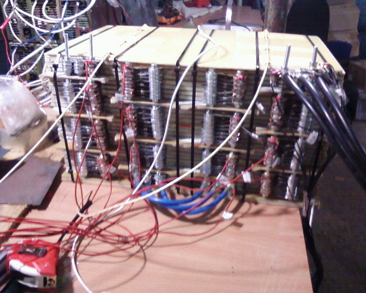

#13342Повідомлення 02 жовт 2015, 20:32
При ударе действительно внутри сборки могут оторваться провода при сдвиге пакетов. Оторванные контакты отключают одну из параллельных ячеек и перегружают остальные, оставшиеся в работе. Лично наблюдал такую проблему у Солода. Поэтому сейчас на Еву мы собирали пакеты между собой на двухсторонний скотч, и старались сделать минимальную натяжку на контактах.
Fotografija-0084.jpg [ 233.88 КБ | Переглядів: 8986 ]
