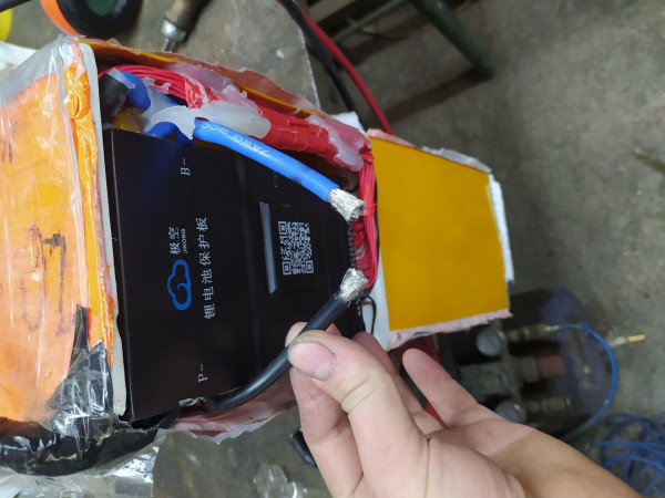

Вскрыл батарею, и куда тут подключать? :?

G_V_B писав(ла):
На вигляд БМС симетрична, бо С- входу нема (заряджається і розряджається через той самий провід (Р-) ).
Як що то дійсно так, то киньте тимчасову перемичку між Р- та В-, і включіть зарядку в її штатний розїєм.
Як би батарея була моя, я б перевірив тестером напруги на кожній паралелі, на балансирних проводах (як що ви не впевнені що зможете це зробити нічого не закоротивши, то краще до балансирних дротів не лізти, бо то ювелірна робота тицяти в ті розїємчики, для спавжнього "розмінувальника" електрика)

Тоесть соединяю эти два провода, а к основным подключаю зарядку, как долго эти провода(-р-в) должны быть соеденины?

Їх непотрібно було випаювати, достатньо зєднати тимчасовою перемичкою.
....Може бути достатнім і декілька секунд потримати, або залишіть на 5-10 хвилин. Потом видаліть перемичку і перевірте чи йде зарядка.
Я не раджу збирати (заклеювати) акб зразу, можливо там секція акб частково відпала.

Я их не отпаивал, там были термооусадочныне трубки, просто из снял
Понял, хорошо, сейчас буду пробовать, хоть бы не бахнуло :gott:

Эх..... Ничего не получилось(
Соединил два провода, подключил зарядку, подождал 5 мин, отсоединил повода -зарчдка не заряжает, ну может мало опять соединяю провода (была искра ) жду 10 мин , ничего пол часа и тоже ничего.
Пытаюсь найти блютус бмс не находит.
Что делать, не знаю.

Можна ще поміряти напруги на баланс. роз'ємі, подивиться які напруги на секціях. Можливо БМС стає в якийсь особливий режим при задіянні аварійного режиму, можливо для виходу з авар. режиму треба повністю зняти напругу (зняти балансні роз'єми).

Знайшов інформацію на схожу БМС - дефолтні параметри
"Single undervoltage protection 2.6 V
Single-unit undervoltage protection recovery 3.0V"
Напруга повинна бути більшою ніж 3.0V на кожній комірці для зняття захисту (дефолтні параметри).
Ще знайшов тему на англомовному сайті, там схожі БМС запускають кроною на 9В - https://diysolarforum-com.translate.goo ... r_pto=wapp
Подключите положительную сторону 9 вольт к отрицательному концу ячеек, B-выводу BMS. Затем подключите отрицательную клемму 9-вольтовой батареи к P-проводу BMS.
Для запуска требуется только быстрое прикосновение.
manual - https://www.gobelpower.com/download/JK- ... ion-EN.pdf
