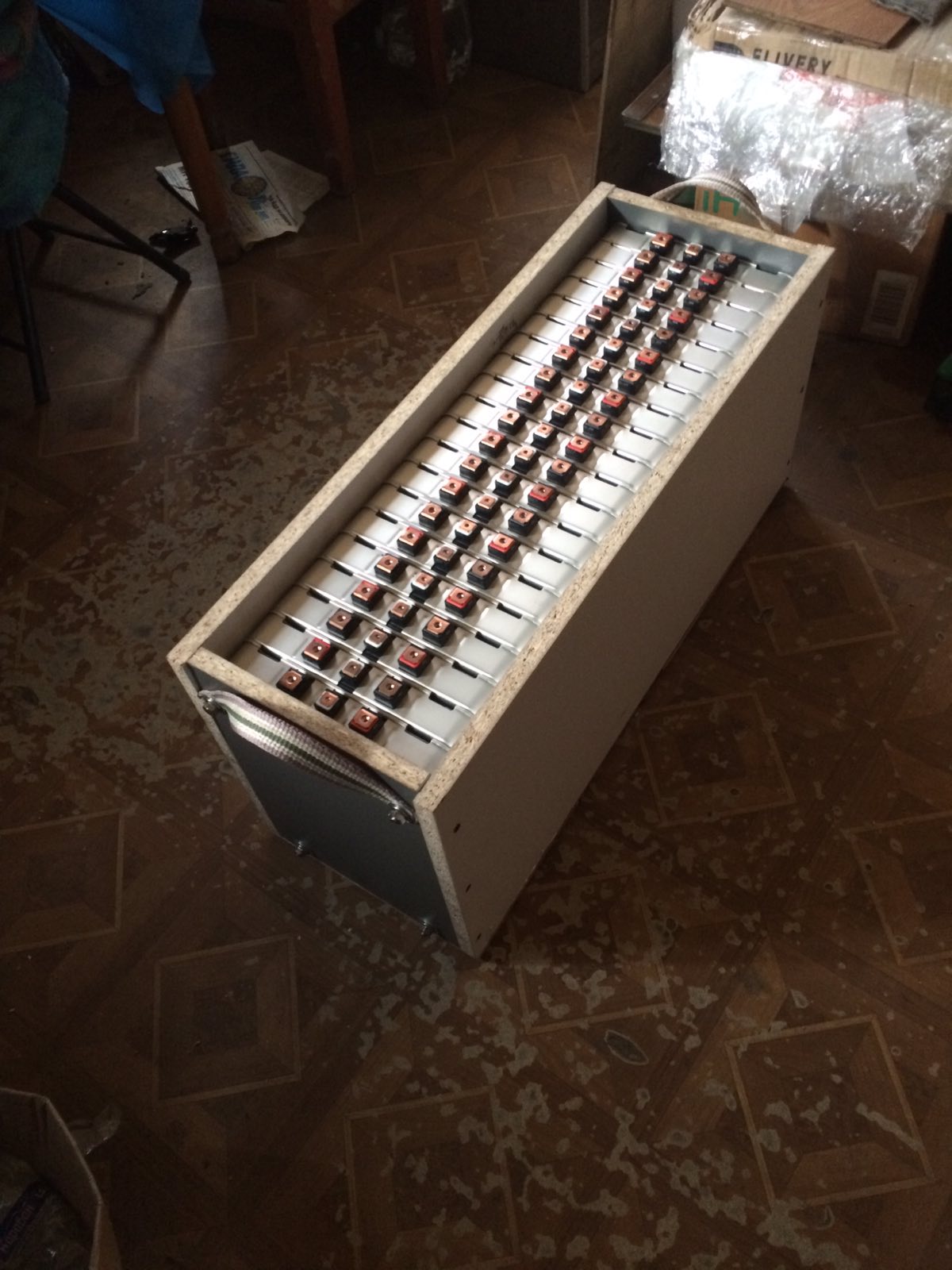

Беріг багато років до слідуючого проєкта ФАВа, купляв дуже дорого, тепер майже не продаваемі, але руки поки не доходят...рішив зробити "повербанк" до діючого ФАВа... лишилось поставити ще балансіри. Ще моніторингу по пробігу,зарядці - немае :?

Добавили балансіри....
