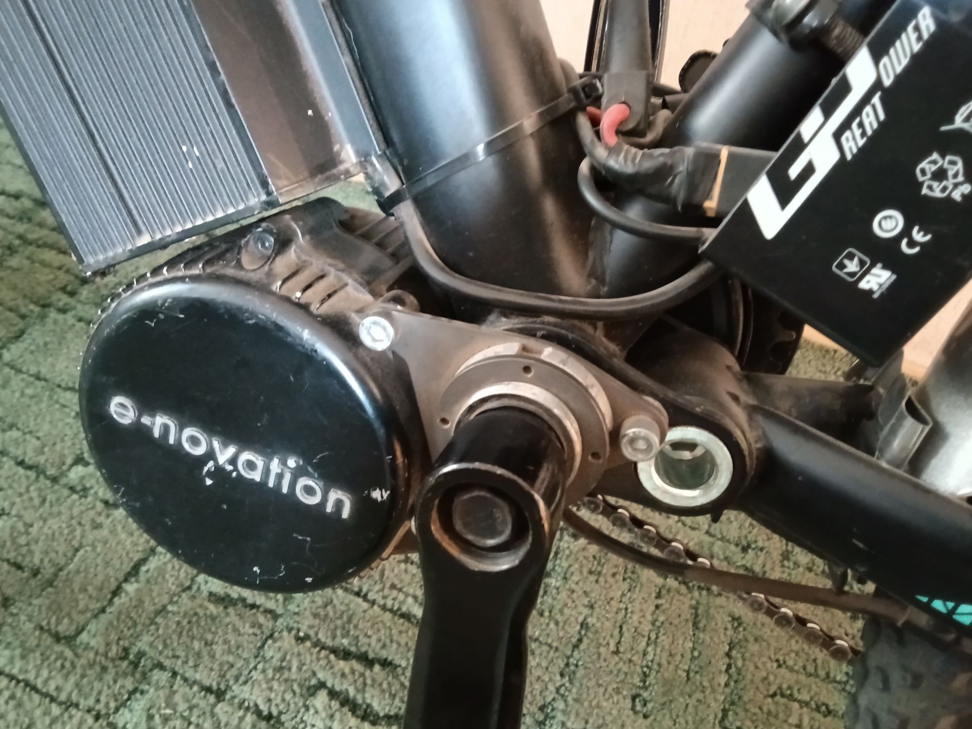

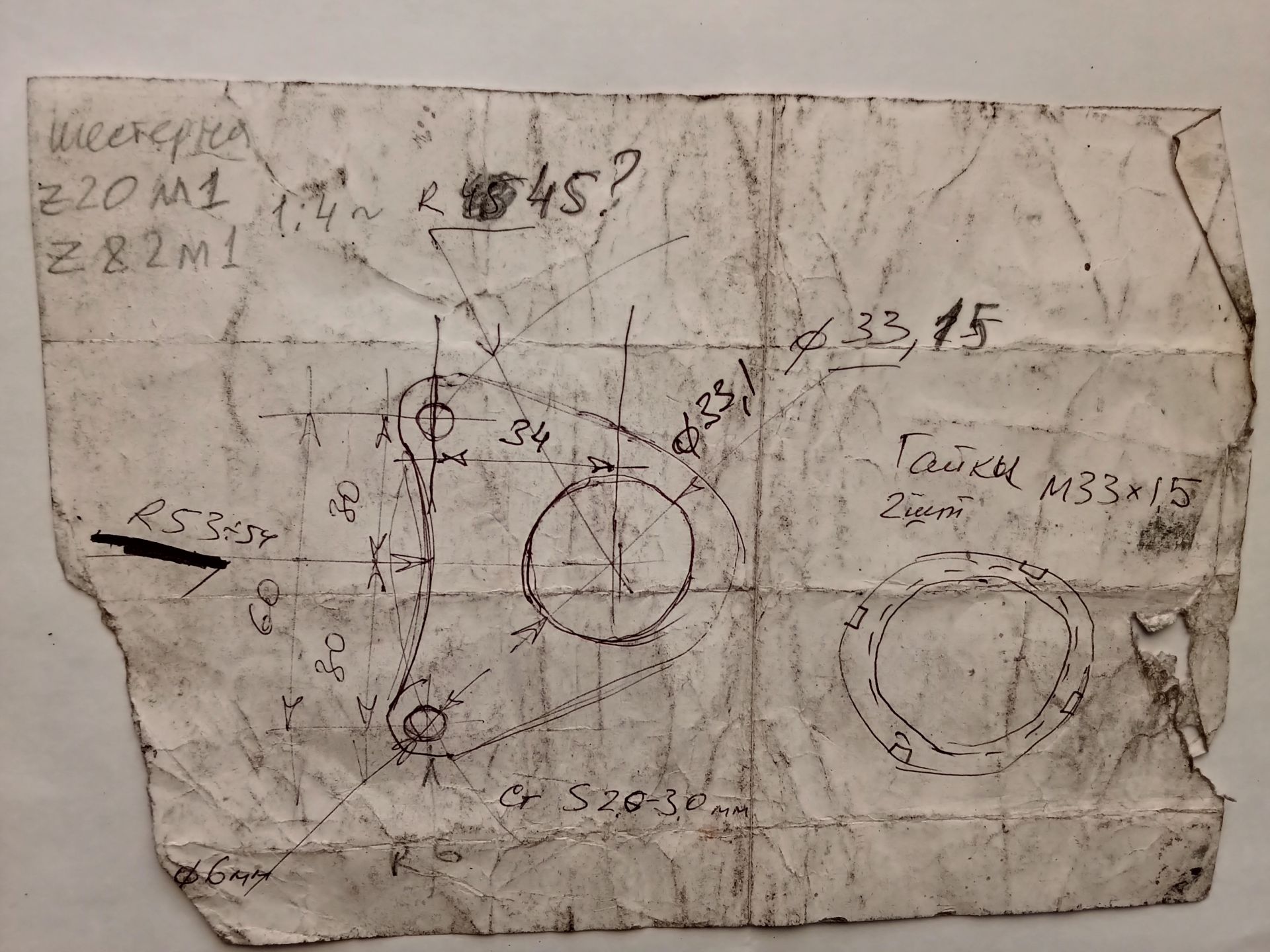

Ще хочю застерегти.
Ці бафанги з ОЛХ бувають з торксенсором а не з звичним PAS, і вони не мають педального фрівіла, маркіровка такого мотора на фото. Бо о при вірогідно несправному контролері в такому б/в моторі з ОЛХ у вас виникнуть проблеми. Переробить на фривіл та звичний PAS на холах щоб керувати мотором зовнішнім контролером можливо але потребує продвинутого станочного парку в майстерні.
Ну й чернетка з розмірами саморобної монтажної пластіни до купи)
IMG_20230922_094255.jpg [ 277.34 КБ | Переглядів: 4411 ]
IMG_20230922_093802.jpg [ 338.09 КБ | Переглядів: 4411 ]

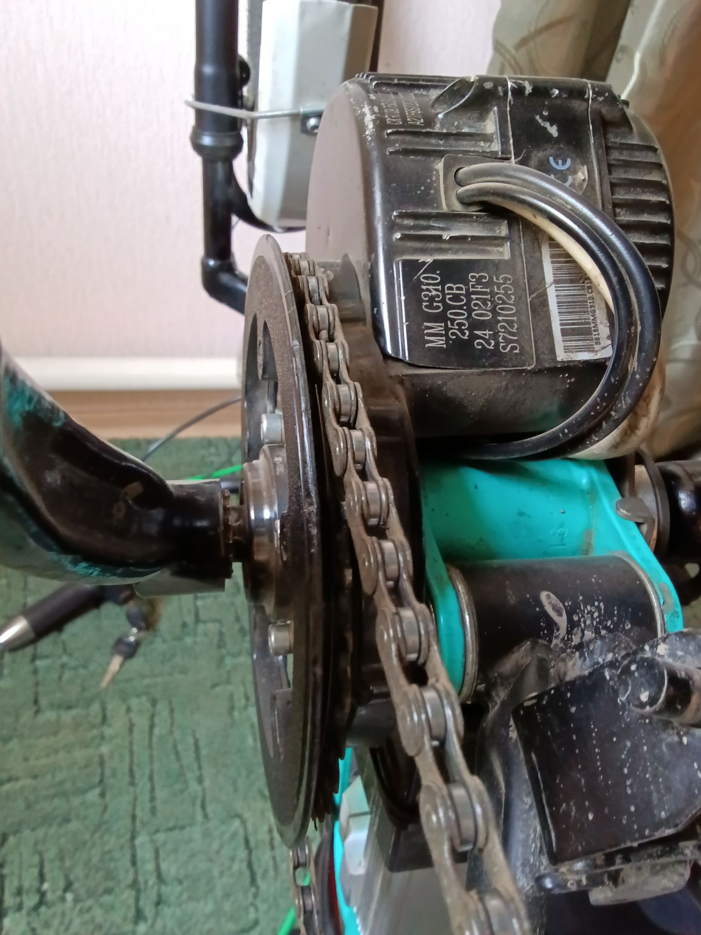

Ап., зовнішні контури саморобної монтажної пластіни мотора можна робить з захистом від провороту мотора в каретці. Або як вам схочеться, в мене "ашан" двопідвіси.
IMG_20230922_102445.jpg [ 311.93 КБ | Переглядів: 4409 ]
IMG_20230922_102344.jpg [ 258.62 КБ | Переглядів: 4409 ]
