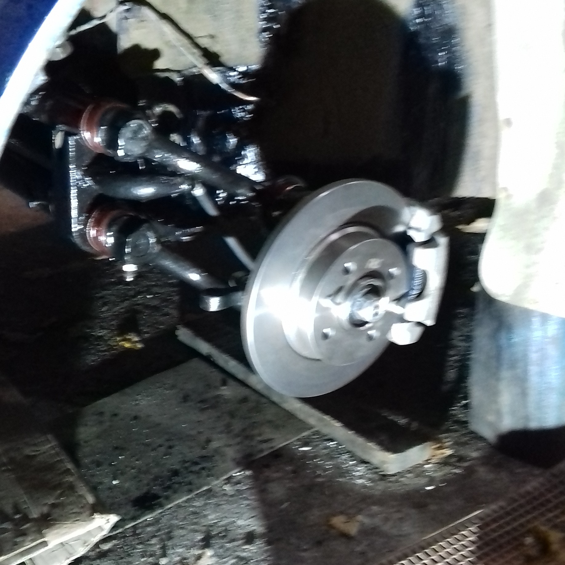

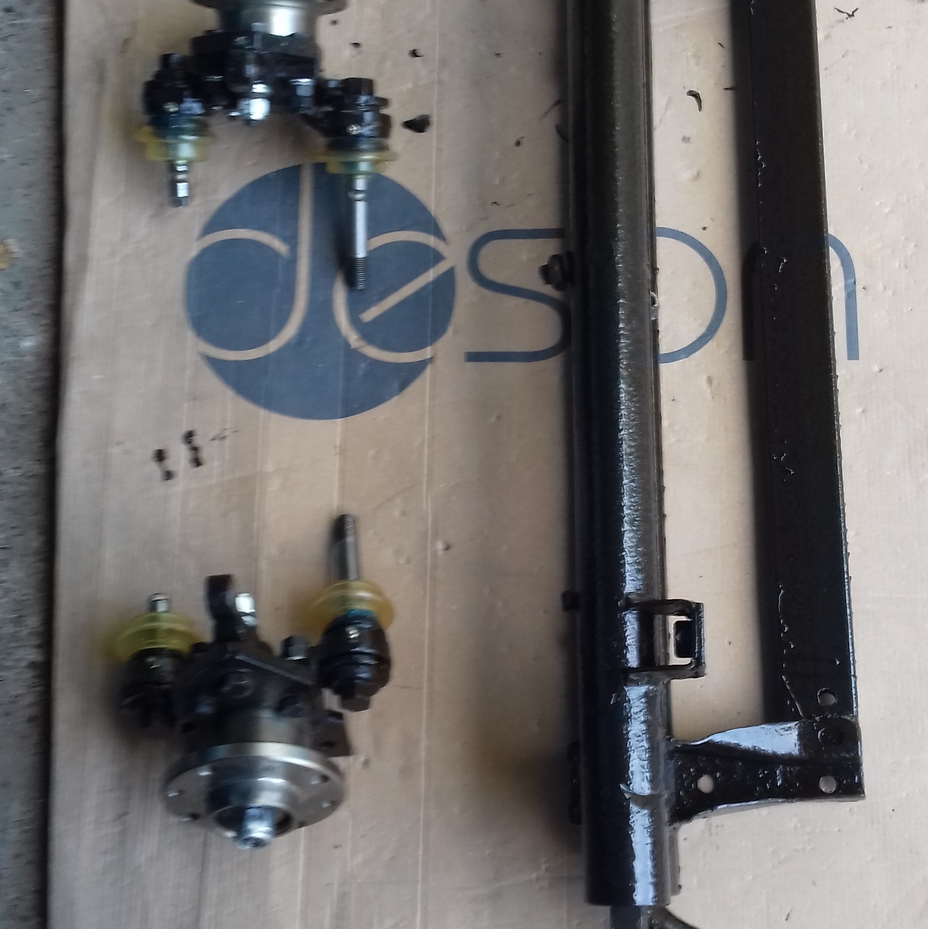

Авто на відсотків 80 допрацьоване - передні дискові гальма вже давно стоять, задні - "на підході", колеса на 14 з вазівськими ступицями, балка передня від заз968, на шарових, кпп, піввісі - теж заз968. Напевно, буду залишати кпп, а 4 передачу робити з передатнім - 0,7. Перехідна плита на ДС3.6 вже виточена. Дякую за поради. Мої сумніви стосовно гп з 2.3 підтвержені !

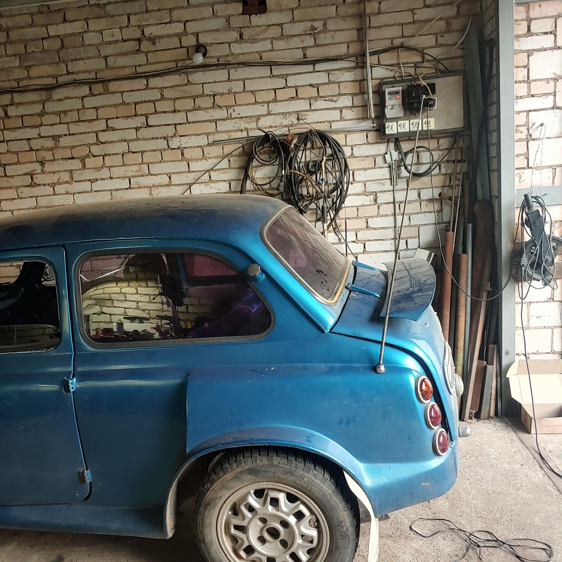

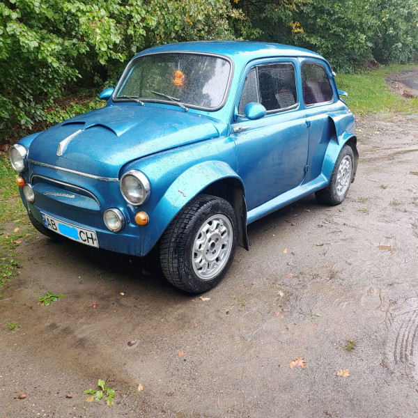

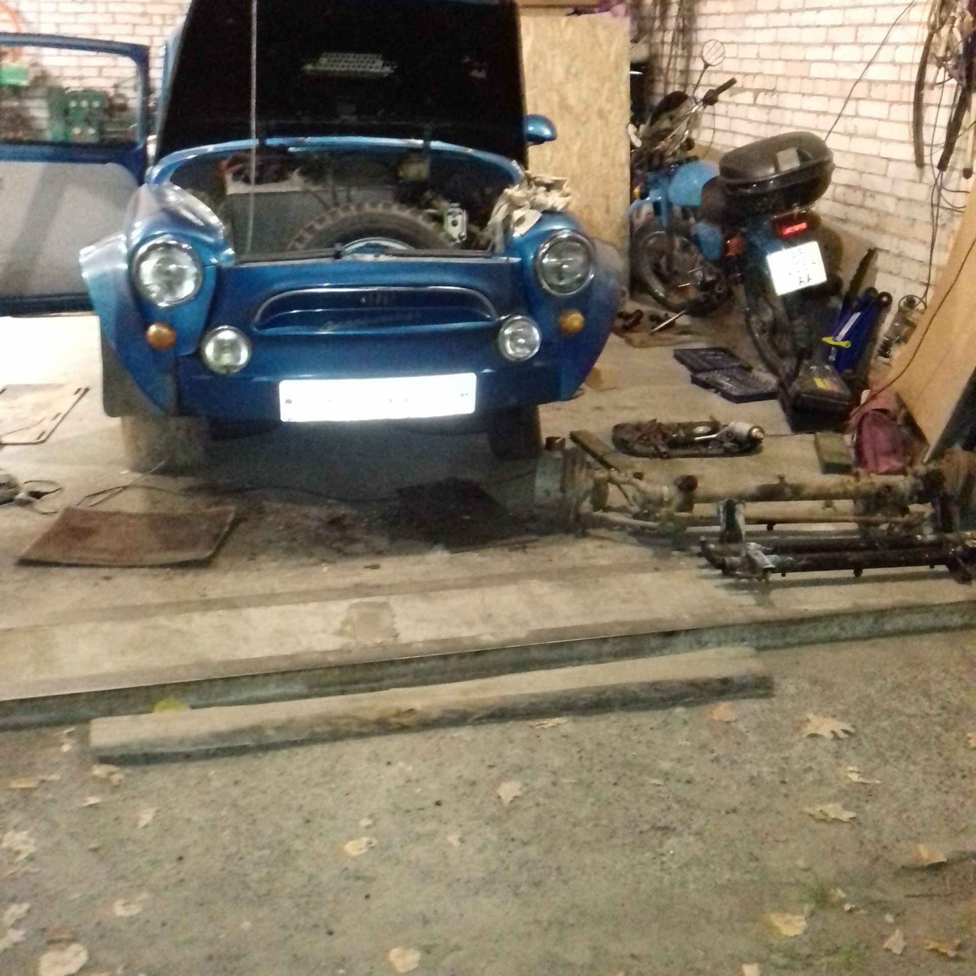

#135081Повідомлення 24 лист 2023, 22:13
Звідки: Винницкая обл.
Дякував (ла) 1 Подякували 8
Мій електротранспорт: електромотоцикл
Ось і фото.
IMG-99440c7e479adb763c8452e88f44c980-V~2.jpg [ 442.87 КБ | Переглядів: 19275 ]
20220716_200655_HDR~2.jpg [ 583.35 КБ | Переглядів: 19275 ]
20211011_190338~2.jpg [ 554.75 КБ | Переглядів: 19275 ]
20211009_122501~2.jpg [ 489.3 КБ | Переглядів: 19275 ]
