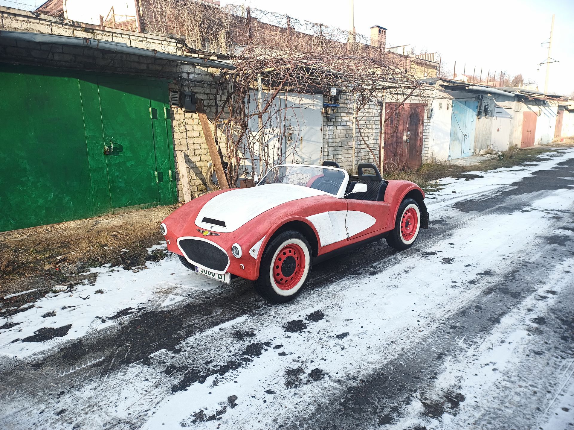

Не могу найти раздел, в котором обсуждалось влияние шин на характеристики электромобиля, поэтому напишу здесь. Недавно заменил на родстере шины, вместо автомобильных Matador 175/80 r14 поставил мотошины Kenda 180/80 r14. Такие применяются на чопперах на заднем колесе. Заметной экономии энергии не наблюдаю, остаток батареи после поездки на работу такой же как и раньше, но машина стала ощутимо приемистее, стала гораздо лучше относиться к неровностям дорог, а уверенно достигаемая скорость поднялась с восьмидесяти до девяноста километров в час. Вес и диаметр резины при этом практически одинаковые. Существенная разница в площади контакта.

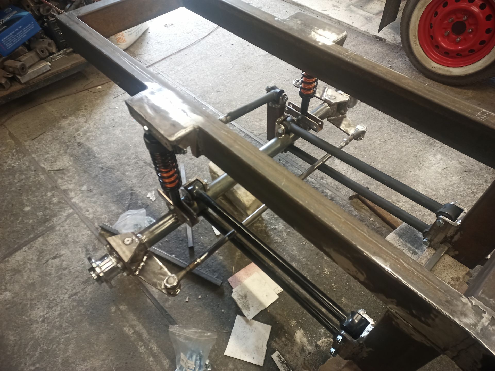

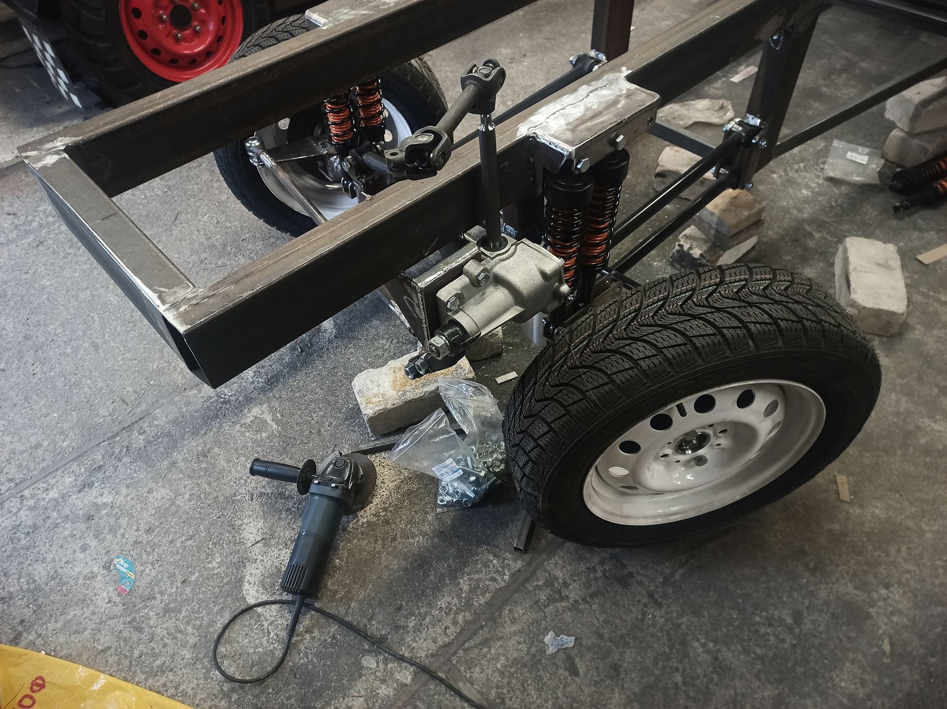

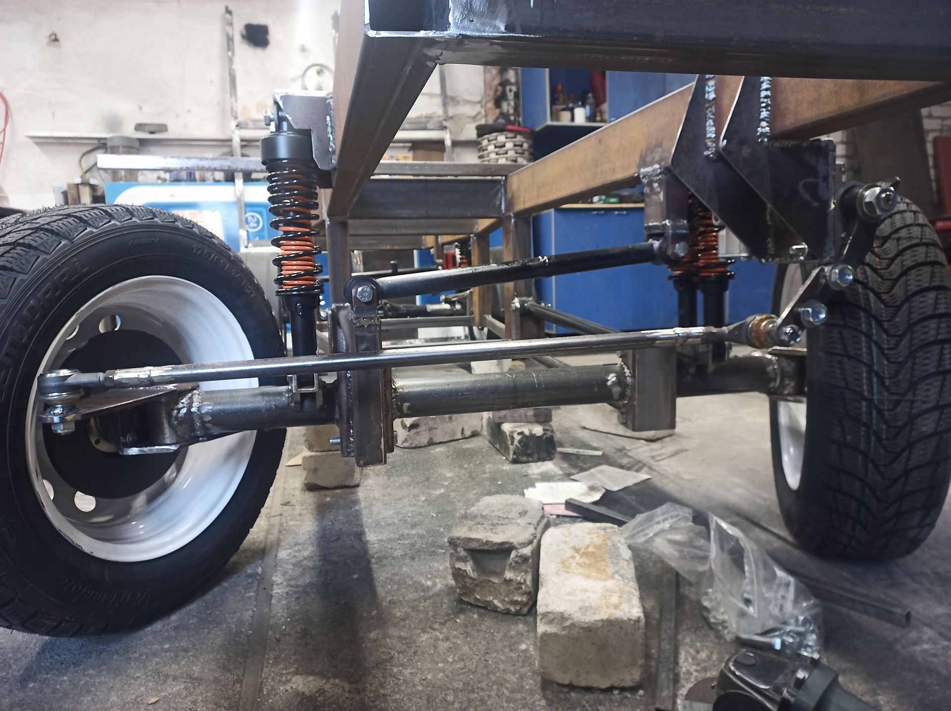

Строим потихоньку, в этой версии грузовичка рулевая колонка работает на поперечную тягу, а не на продольную, угол поворота колес больше чем в камазе и курьере.

#135703Повідомлення 10 лют 2024, 09:21
Шота Ишхнели писав(ла):
... угол поворота колес больше чем в камазе и курьере.
Як у Мерса {!_!}

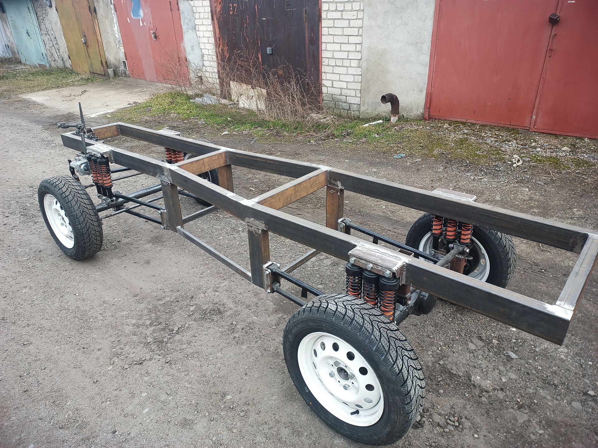

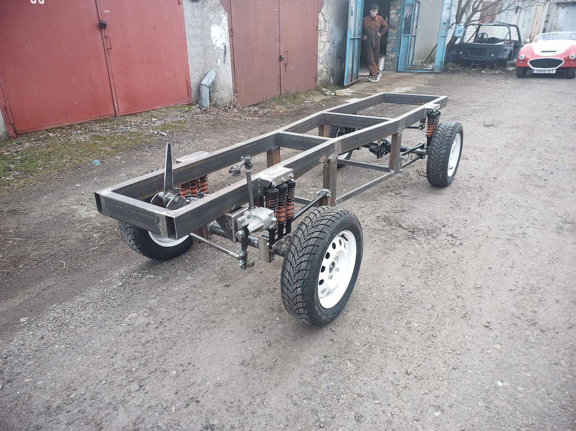

Выкатили шасси на улицу, попробовать маневровые возможности. Способность разворачиваться на малом участке впечатляет, крутиться во дворах будет приятно.

#135713Повідомлення 12 лют 2024, 21:51
Один амортизатор на колесо- норма, два-спорт, три- суперспорт! 8)
#135714Повідомлення 13 лют 2024, 07:32
Скорее супертяж)

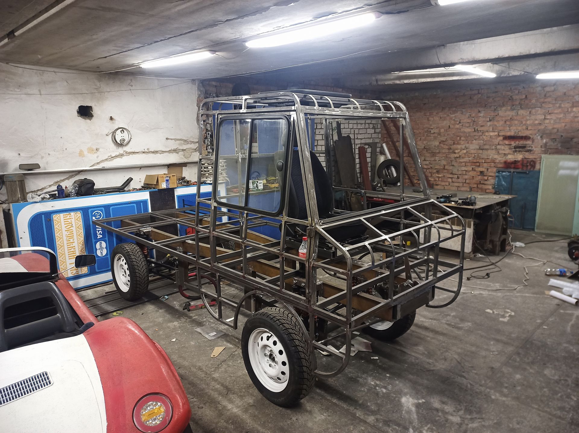

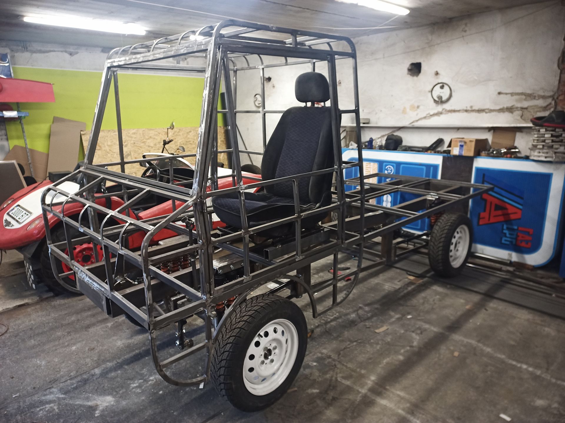

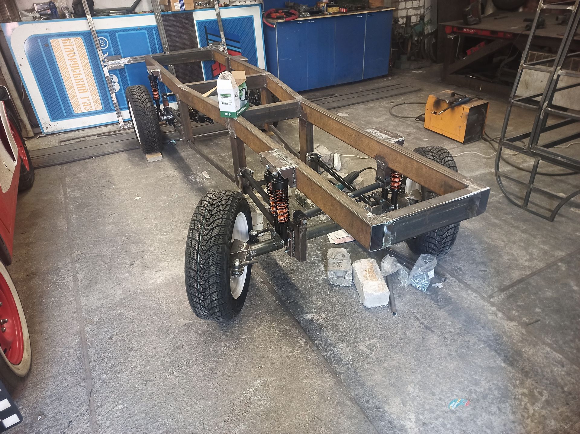

Шасси, кабина и грузовая платформа соединены навсегда и стали единым целым. Так называемая "свадьба" состоялась.

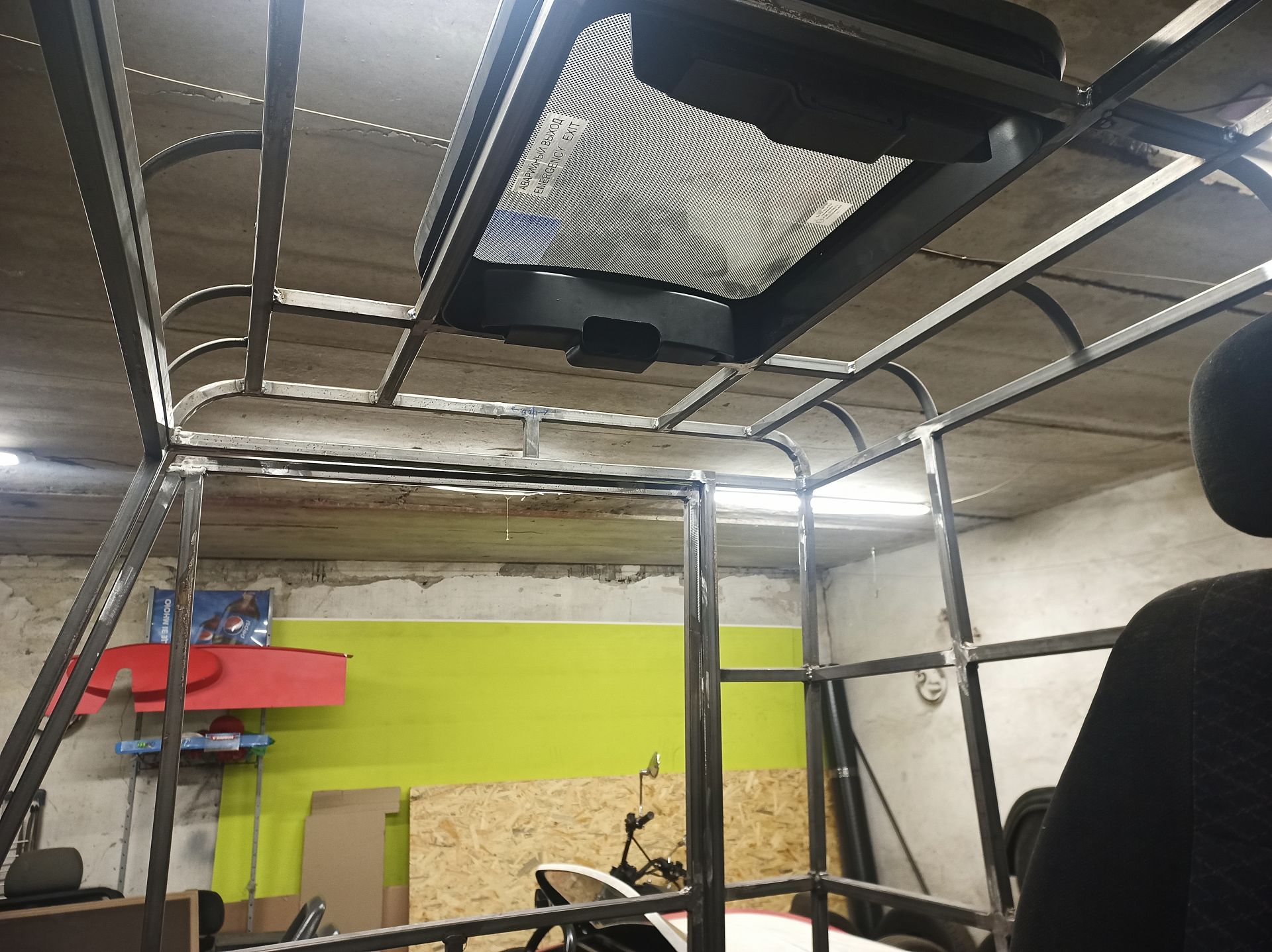

И ещё люк в крыше.

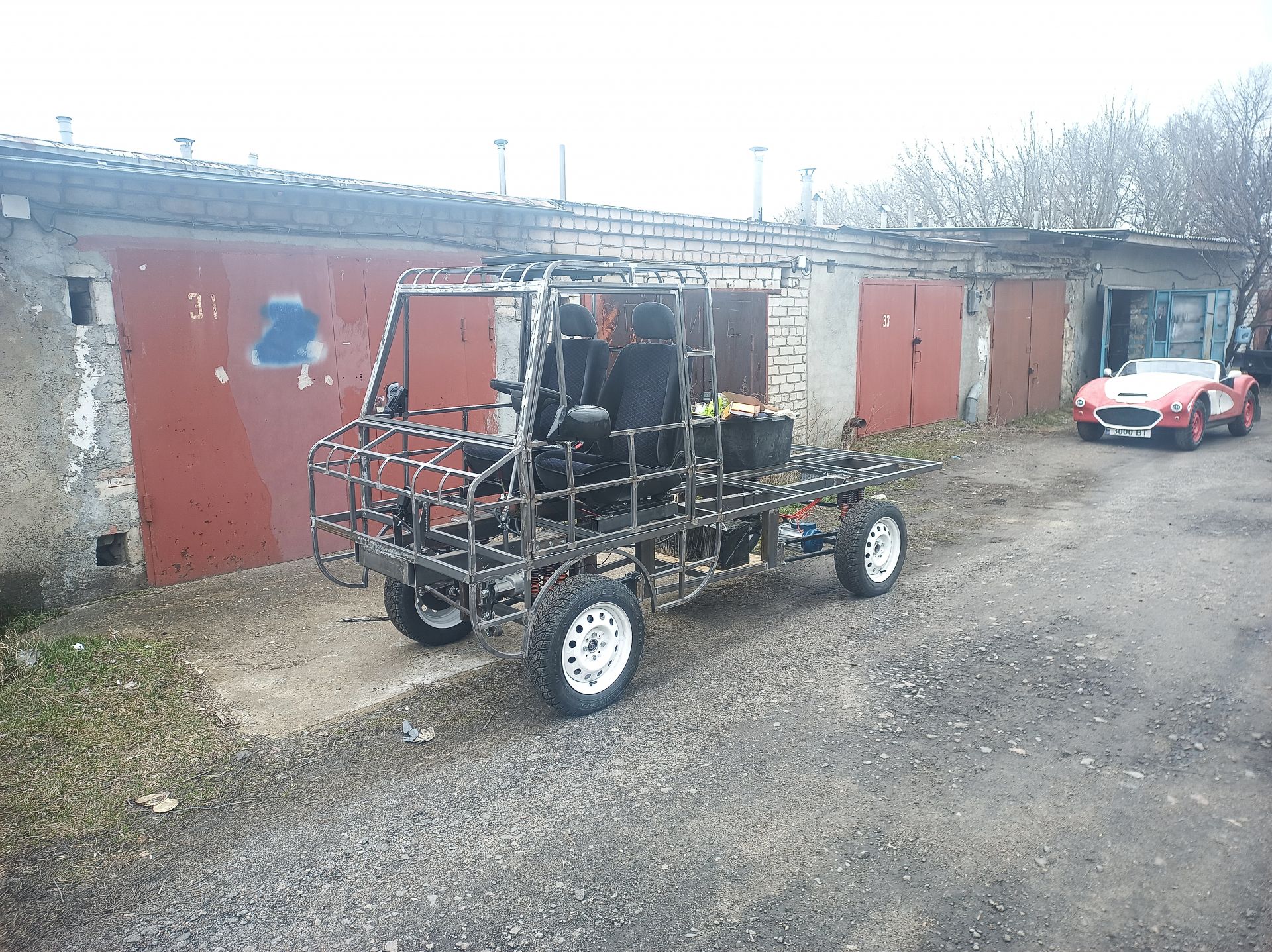

Первый выезд из гаража своим ходом и заодно вывоз мусора, который получился при постройке грузовичка.

#135758Повідомлення 19 лют 2024, 17:25
Первый выезд из гаража своим ходом ...
:bravo: Один з небагатьох реальний саморобник {!_!}
Ніби поки "свинець" тяне :?
