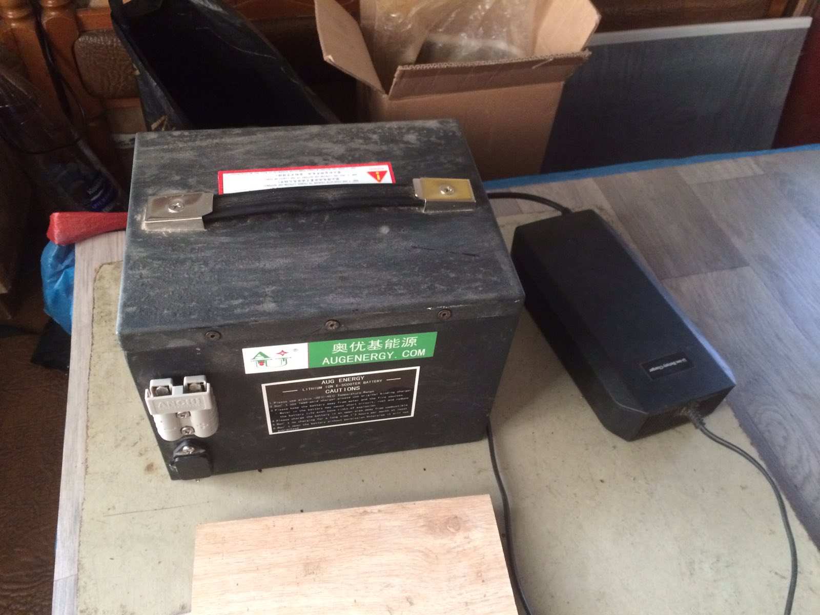

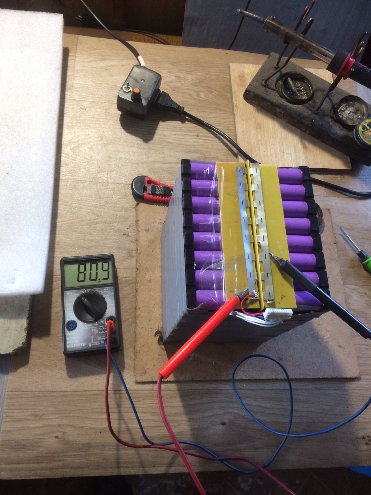

Доброго дня товариство, хто візьметься(або порадьте чела) хто візьметься за перепаковку АКБ 72в 20А/г зібраний з 18650, бажано з Тесла банок. Варіанти у п/п.

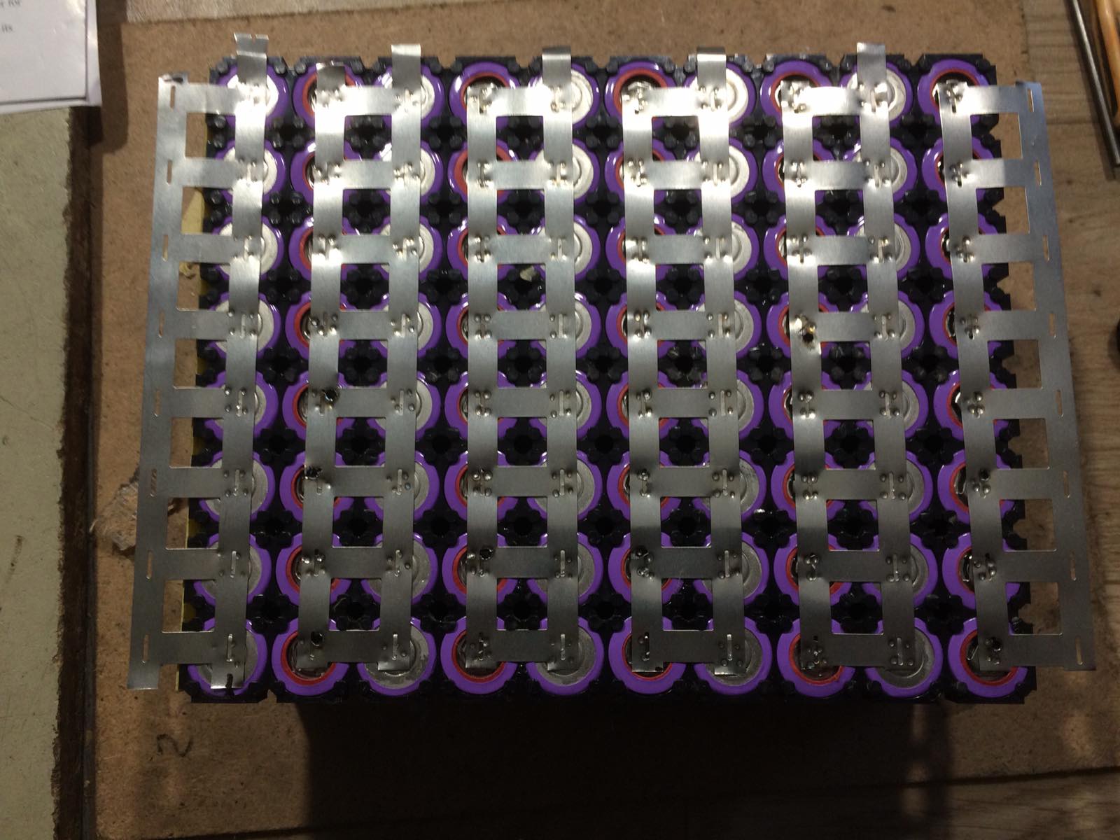

Так, перепакував... після моніторингу ринка, спробував все зробити сам - купив "сварку", ленту(з нею був геморой, дуже багато варіантів по розміру), єлементи замінив усі, спочатку теж були дві цепочки мертві,але не знати як решта надалі себе поведе :? ,та всеїдно треба лену усю відривати, та все розпаковувати... Після збору самий великий гемор всунути знов у коробку - тест показав що АКБ віддала усю розрахункову потужність 1440Вт/г {!_!}

Сварочник купил через ОЛХ с Житомира за 4т.грн.(у нас на форуме ранее тоже были - перезвонил - нет в наличии...) устроены примерно все одинаково, микрик на сварочных прижимах накрылся сразу, а вот педалька(в комплекте) работает. Пару тренировок по сварке(не обошлось без казусов) и насобачился,правда тесловские банки нужно ОЧЕНЬ внимательно варить, там клемма "+" треугольная, при попадании электрода на пустоту-пропаливает дырку!
