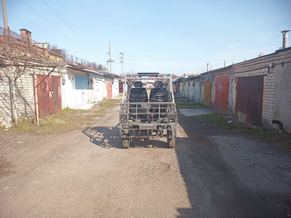

Постепенно наполняется связями, местами для креплений, элементами жёсткости. Процесс малозаметный, но трудоемкий.
IMG_20240229_130015.jpg [ 657.67 КБ | Переглядів: 22471 ]

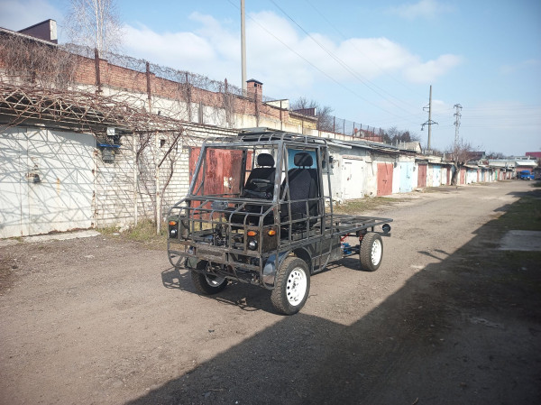

Завтра запланировано изготовление заднего отбойник а, каркаса торпедо и мест крепления электромагнитных замков. После этого машину поставим на кирпичи, снимем колеса, амортизаторы, частично тяги и приступим к грунтовке и покраске каркаса, после чего установим тормозные магистрали, зальем жидкость, прокачаем тормоза и приступим к обшивке.
IMG_20240229_125955.jpg [ 753.29 КБ | Переглядів: 22466 ]

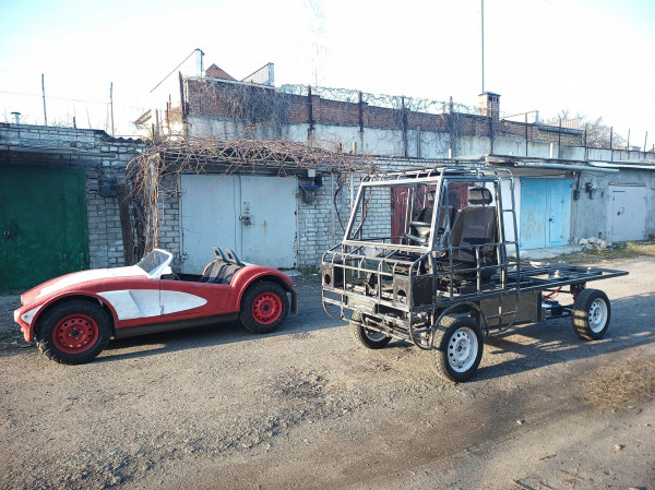

Применение мото шин на родстере показало улучшение всех эксплуатационных характеристик, особенно заметно улучшение разгонной динамики, прохождение поворотов с не очень ровным покрытием, максимальная скорость без изменения настроек составила 92 км/ч.
IMG_20240212_145029.jpg [ 674.72 КБ | Переглядів: 22435 ]

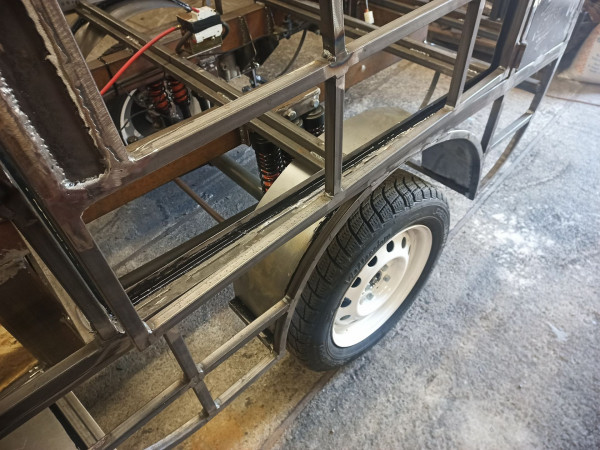

Сегодня были изготовлены и установлены подкрылки на передние колеса. Это была последняя деталь металлического каркаса машины, сварочные работы закончены, приступили к обработке герметиком.
IMG_20240303_164737.jpg [ 720.58 КБ | Переглядів: 22357 ]

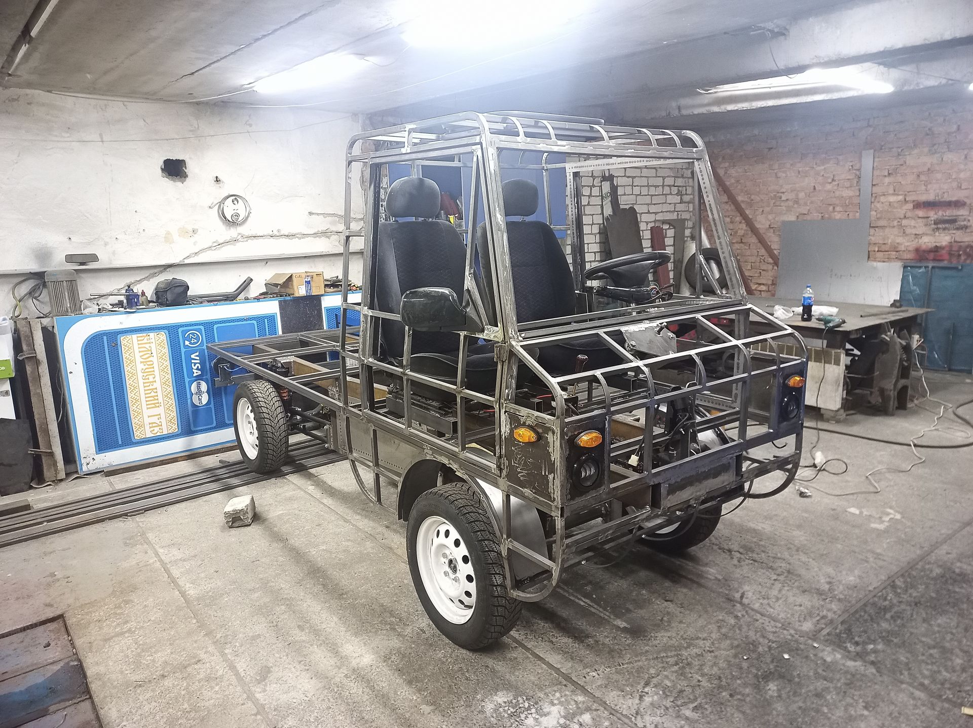

Выкатка перед грунтовкой и покраской каркаса, светотехника на штатных местах.
IMG_20240304_121922.jpg [ 630.04 КБ | Переглядів: 22321 ]
