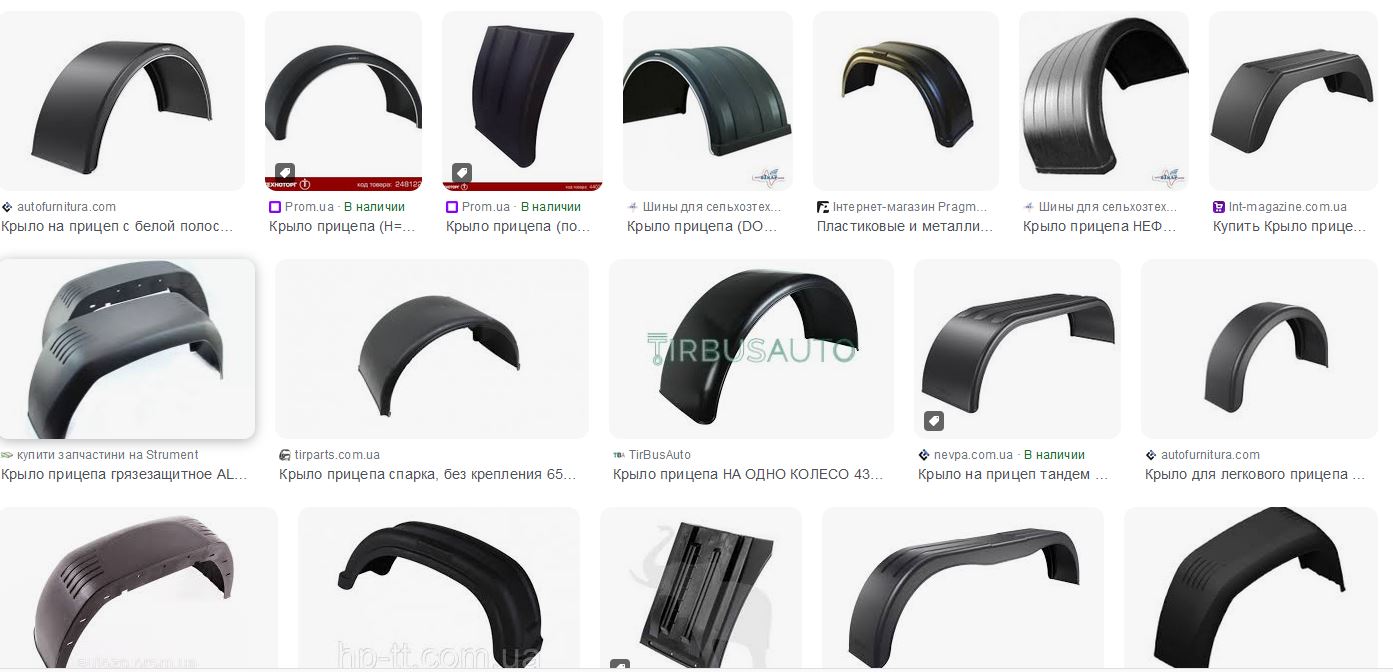

Я б металеві крила не ставив (моя особиста думка). Якщо хапнуть зимової солі, згниють дуже швидко. Є великий вибір пластику на будь-який смак. Хоча хто зна.
Крило.JPG [ 107.67 КБ | Переглядів: 27606 ]
https://www.google.com/search?client=fi ... gLegQIDRAB

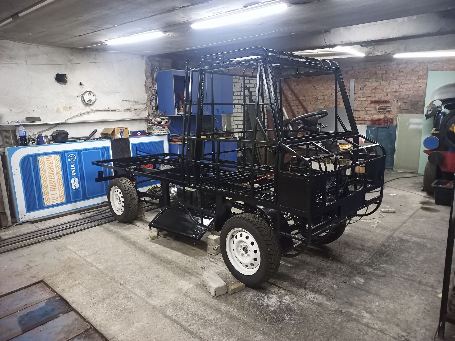

Каркас погрунтован и покрашен, установлены тормозные магистрали, собрана и прокачана тормозная система.

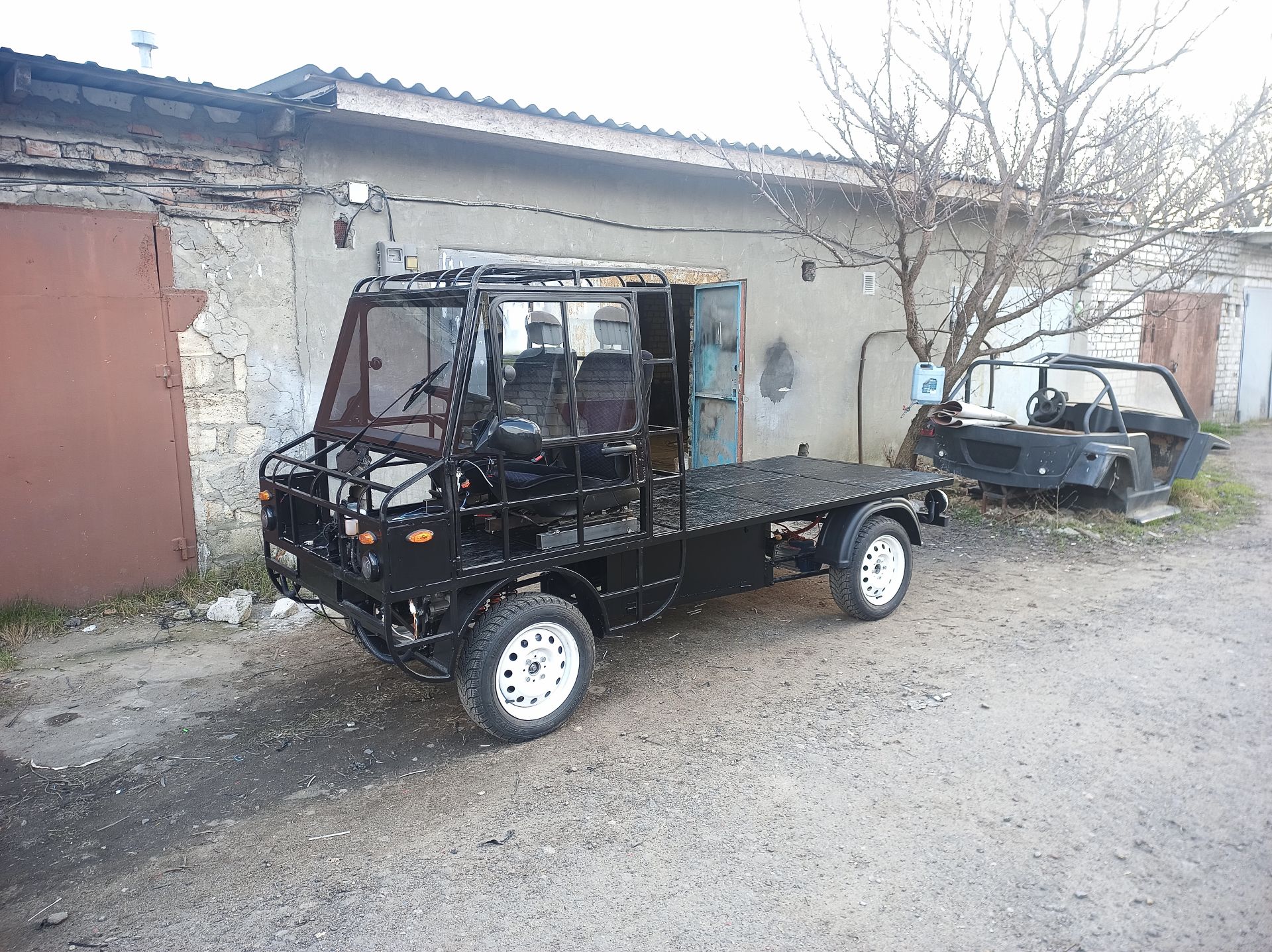

#135943Повідомлення 12 бер 2024, 17:43

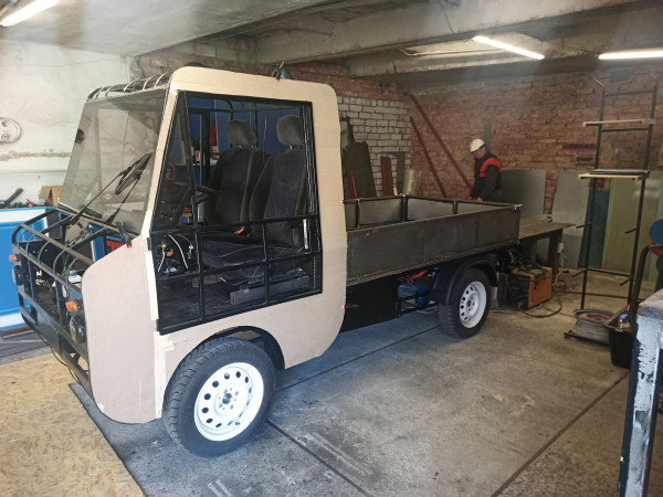

Со стеклами и дворником
IMG_20240312_163746.jpg [ 559.5 КБ | Переглядів: 27458 ]

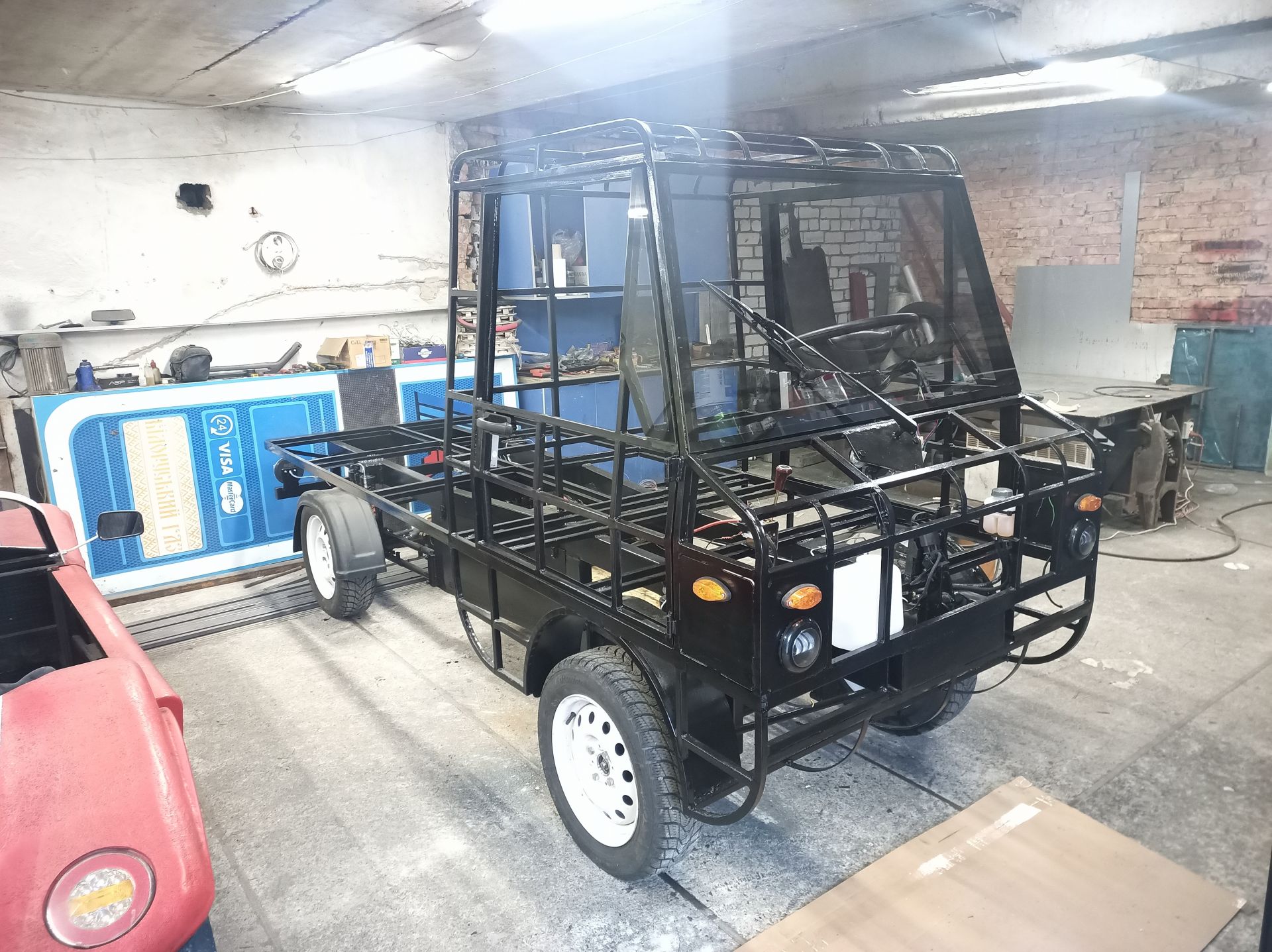

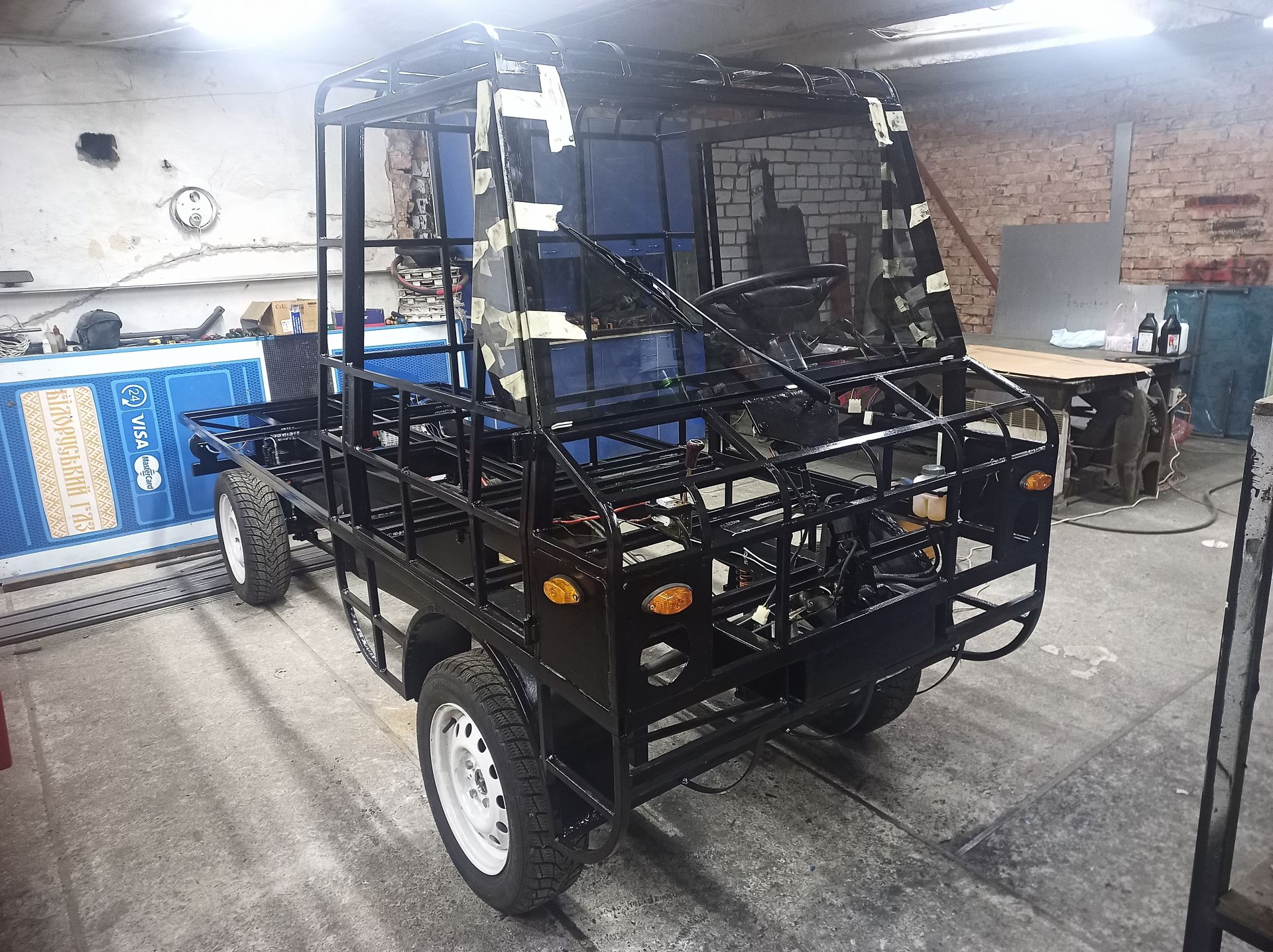

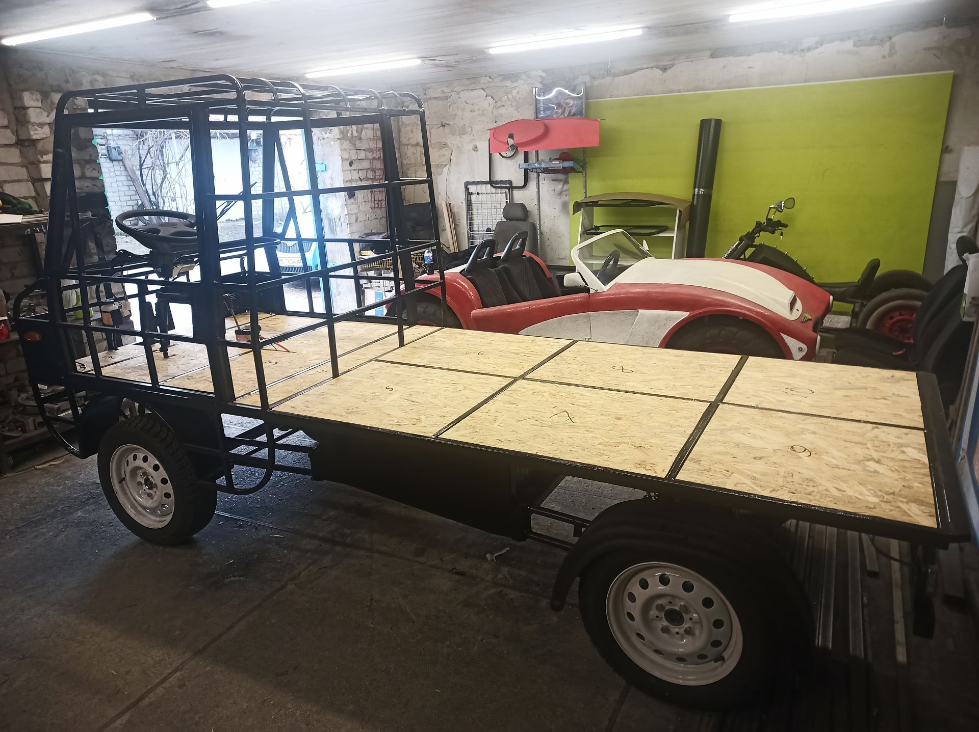

#135984Повідомлення 15 бер 2024, 17:37
Продвигаемся потихоньку, на очереди двенадцати вольтовая проводка, куда более сложная, чем силовая.

#135989Повідомлення 15 бер 2024, 21:31
При наличии лючка в задней стенке кабины можно было бы возить длинномеры длинной во всю машину не торчащие снаружи!

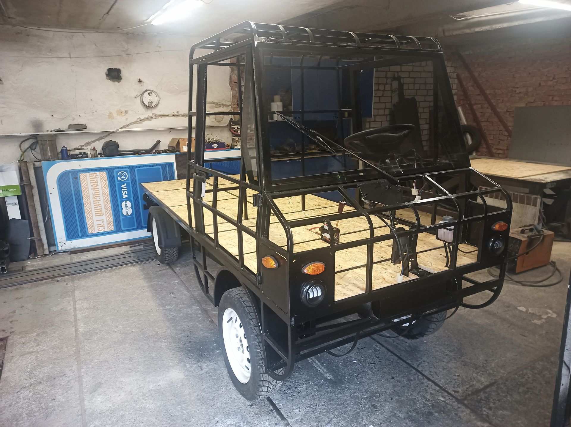

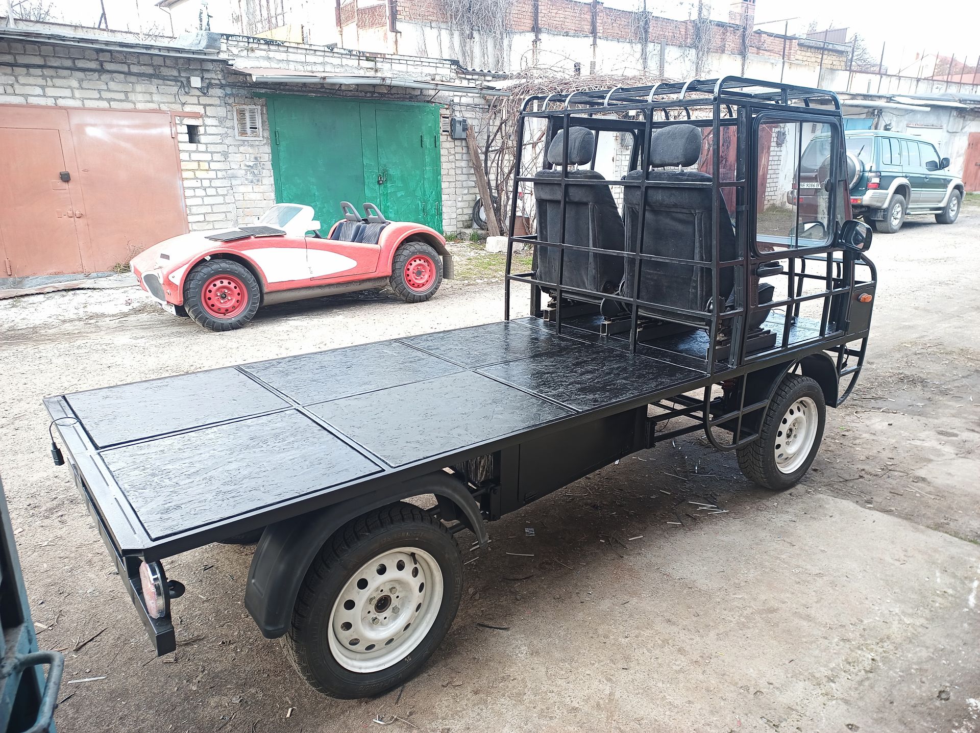

#136026Повідомлення 22 бер 2024, 22:47

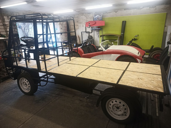

Уже готова проводка, работают фары, стопы, повороты, сигнал, дворник. Сейчас занимаемся полом и аккумуляторным отсеком.
IMG_20240322_160344.jpg [ 723.69 КБ | Переглядів: 27299 ]
IMG_20240322_155440.jpg [ 672.2 КБ | Переглядів: 27299 ]
#136028Повідомлення 23 бер 2024, 09:10
Вау - приймае достойний вигляд :bravo: {!_!}
#136030Повідомлення 23 бер 2024, 09:56

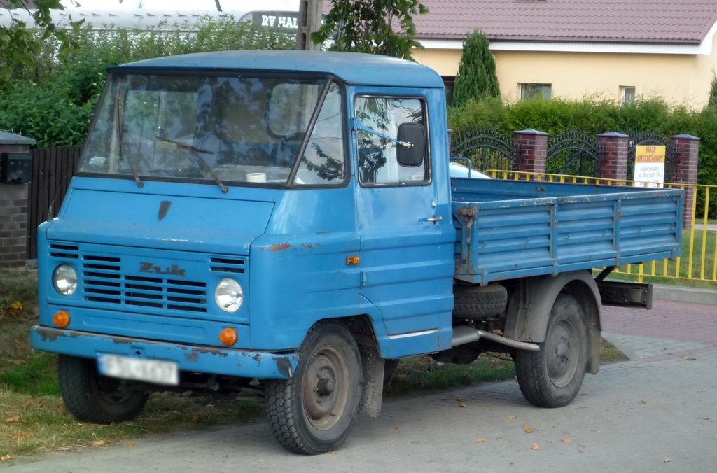

Звідки: Николаев
Мне чем-то напоминает продукцию Zuk
zuk_a06_954217.jpg [ 153.68 КБ | Переглядів: 27276 ]
#136034Повідомлення 23 бер 2024, 12:35
Мне пока что больше по духу напоминает "внедорожники" Unimog или ГАЗ 66, где кабины были прямо над передними колесами, у "Жука" или Мерседеса, которым вдохновляется Шота, сиденья сильнее смещены назад.
#136037Повідомлення 23 бер 2024, 14:28
Звідки: Николаев

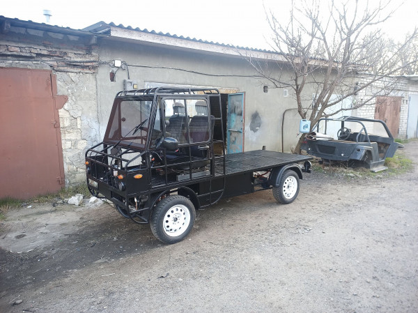

Первые метры своим ходом :)
#136048Повідомлення 24 бер 2024, 12:19
Звідки: Lutsk
Дякував (ла) 3 Подякували 43
а мені більше схожий на IFA Multicar, перш за все базою і габаритами

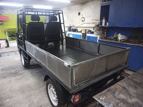

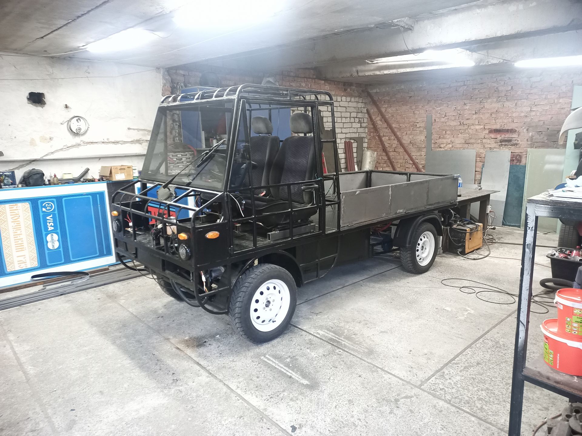

Изготовлены и установлены борта, все части бортов открываются и при необходимости легко снимаются.
IMG_20240330_181018.jpg [ 470.72 КБ | Переглядів: 27119 ]
IMG_20240330_181056.jpg [ 464.22 КБ | Переглядів: 27119 ]

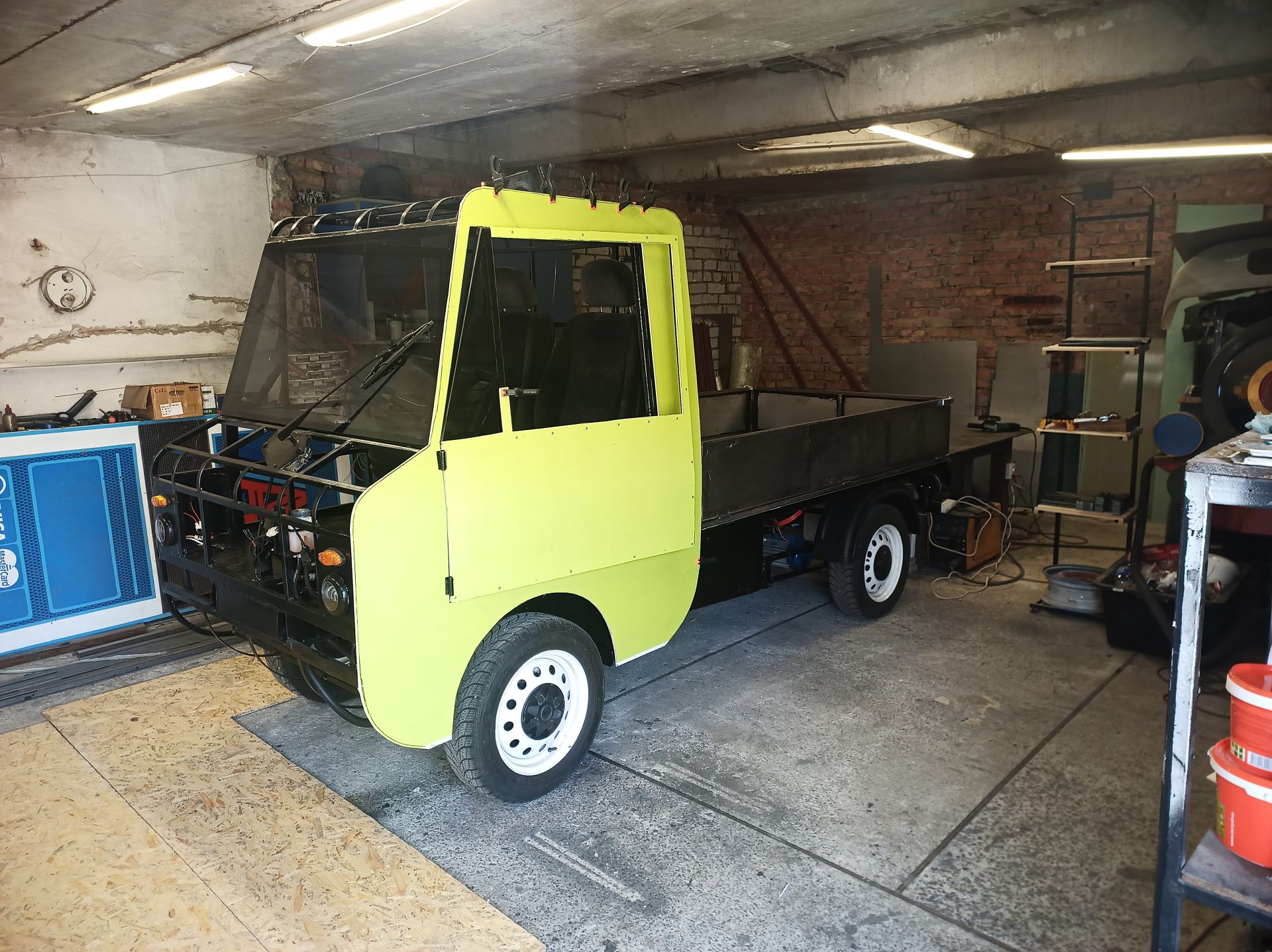

#136132Повідомлення 31 бер 2024, 16:44

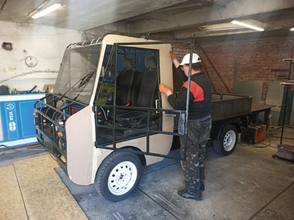

Начались работы по обшивке кабины. Примерка картонного шаблона и прирезка листов пластика.

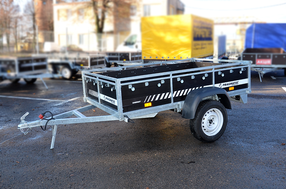

#136137Повідомлення 31 бер 2024, 23:10
На мою думку прицеп потрібно було обшивати із середини, щоб ребра були зовні, а середина рівна. Як у автомобільних прицепів
