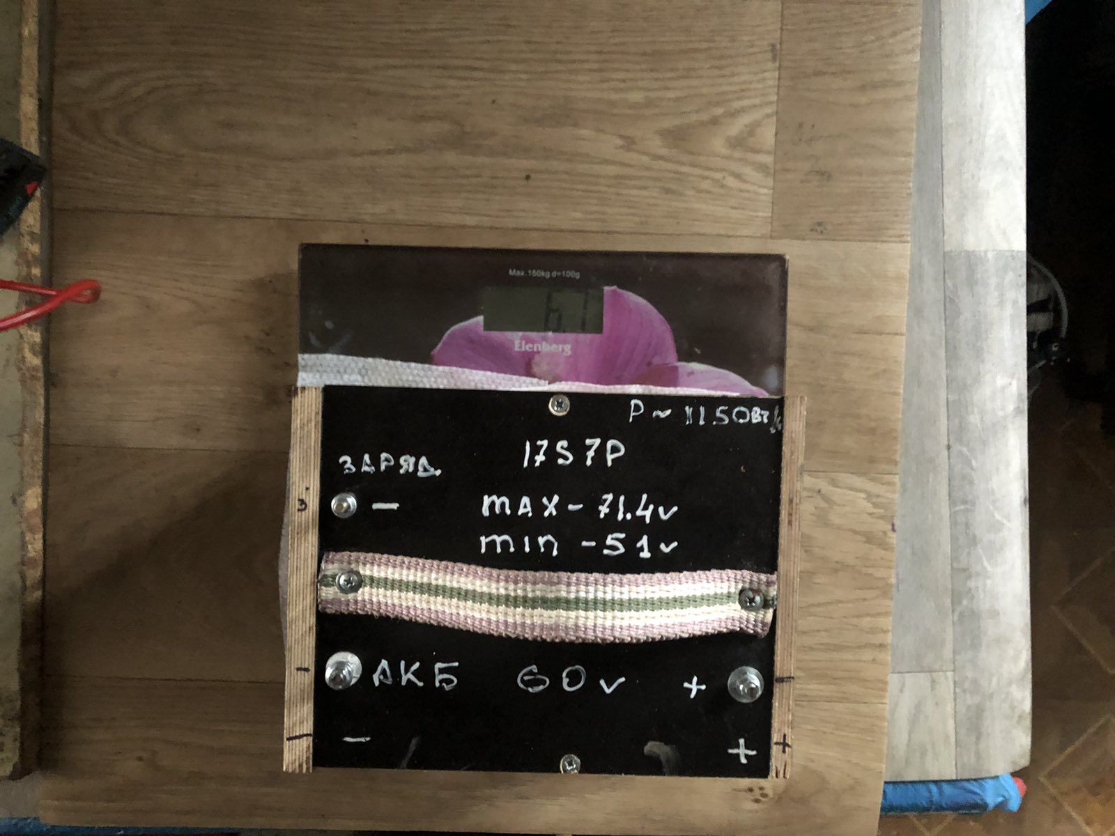

...враховуючи попередній опит праці з 18650 ( viewtopic.php?f=64&t=5684 ) - було зібрано АКБ з таких єлементів, з розрахункої потужності 1150Вт/г - було відібрано(через БМС) 1245Вт/г. і що саме цікаве, що вага АКБ з 18650 повністю така сама як одного АКБ AGM O_o
07.jpg [ 380.42 КБ | Переглядів: 11809 ]
08.jpg [ 257.86 КБ | Переглядів: 11809 ]
09.jpg [ 305.97 КБ | Переглядів: 11809 ]
010.jpg [ 354.22 КБ | Переглядів: 11809 ]
011.jpg [ 202.62 КБ | Переглядів: 11809 ]
012.jpg [ 230.25 КБ | Переглядів: 11809 ]
015.jpg [ 223.18 КБ | Переглядів: 11809 ]

Було зроблено пробний (поки ще захолодно) виїзд -
скутер набагато легший, дінаміка хороша, 45км/г набрав ходу (жовтий мах 35)
недолік - нема плавного набору ходу, дуже різко реагуе на ручку газу :?

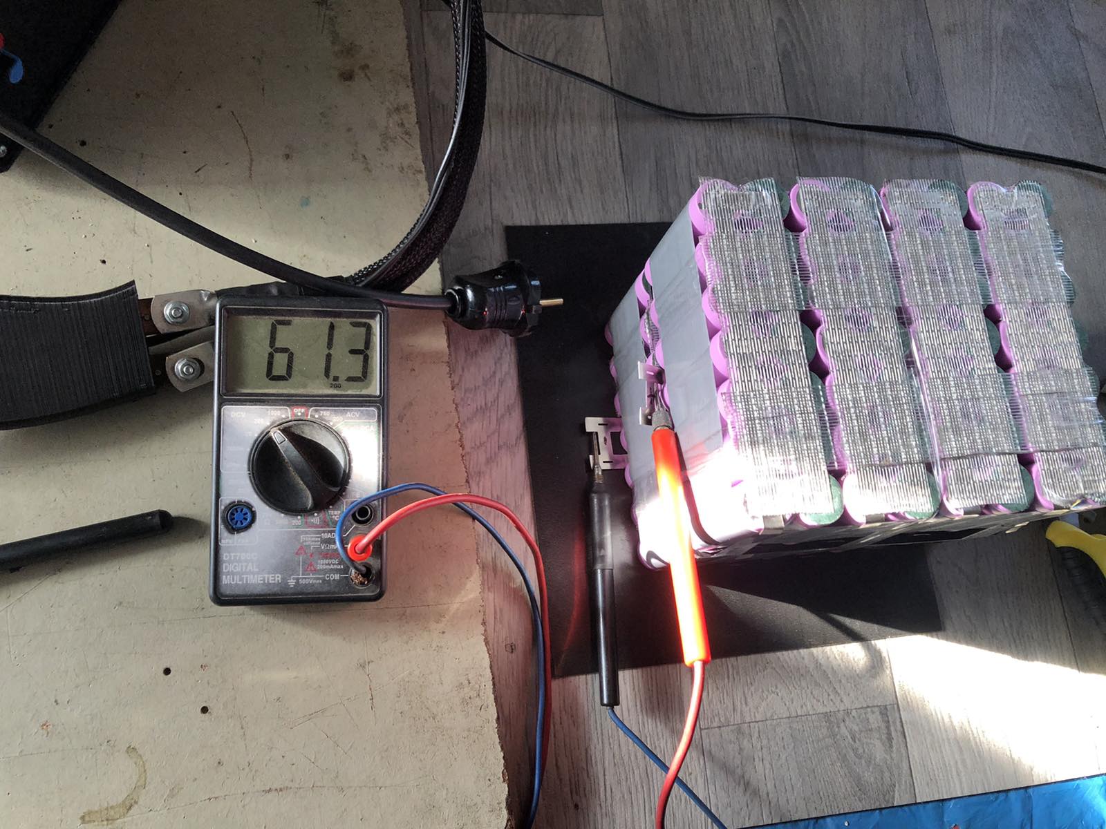

Виникла ідея протестувати AGM що стояли на скутері - після повного заряду та відключення ЗУ - напруга сходу впала :? , а при навантаженні тою самою нагрузкою,що і літій АКБ віддала усього 760Вт,а літій 1000Вт O_o - побачимо, що відберемо від AGM :?
изображение_viber_2024-03-23_09-17-03-886.jpg [ 193.99 КБ | Переглядів: 11746 ]
изображение_viber_2024-03-23_09-17-03-625.jpg [ 234.07 КБ | Переглядів: 11746 ]

Вже протестувались.... АКБ не нові, віддали майже 650Вт/г - літій у два рази більше віддав {!_!}
изображение_viber_2024-03-23_10-00-36-165.jpg [ 218.69 КБ | Переглядів: 11745 ]
