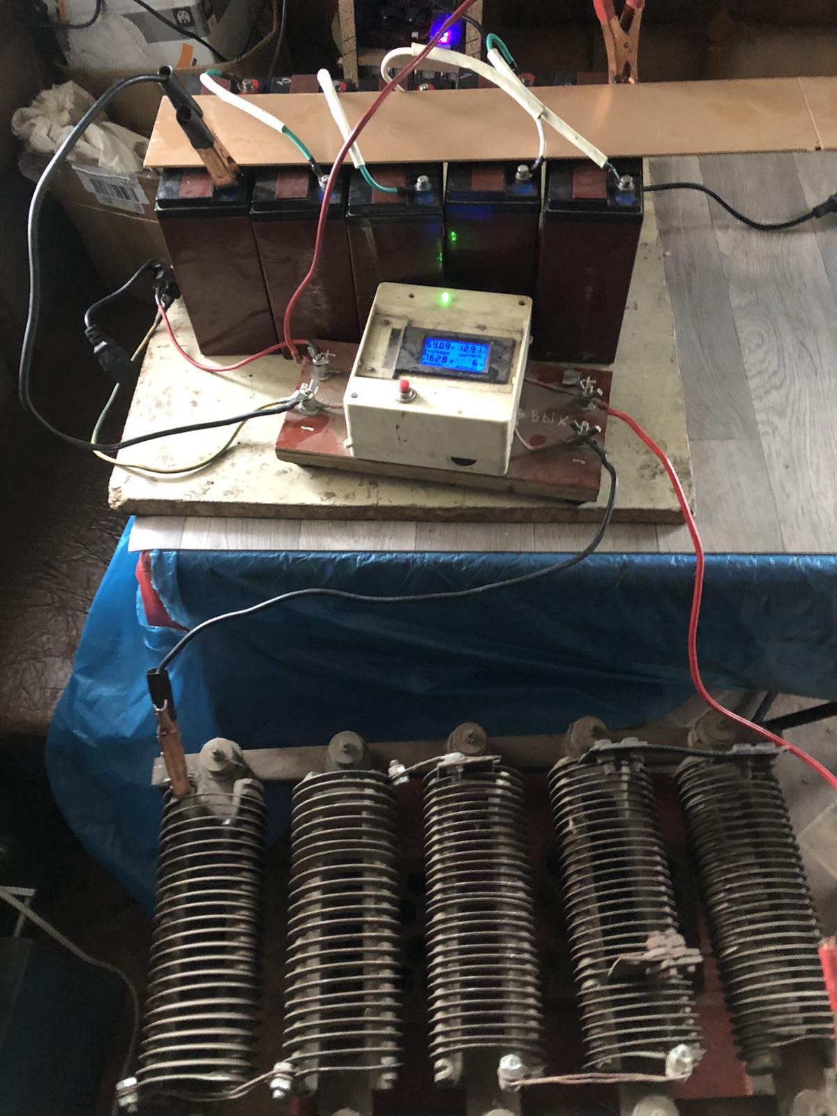

Виникла ідея протестувати AGM що стояли на скутері - після повного заряду та відключення ЗУ - напруга сходу впала :? , а при навантаженні тою самою нагрузкою,що і літій АКБ віддала усього 760Вт,а літій 1000Вт O_o - побачимо, що відберемо від AGM :?
изображение_viber_2024-03-23_09-17-03-886.jpg [ 193.99 КБ | Переглядів: 11835 ]
изображение_viber_2024-03-23_09-17-03-625.jpg [ 234.07 КБ | Переглядів: 11835 ]
#136032Повідомлення 23 бер 2024, 10:06
Вже протестувались.... АКБ не нові, віддали майже 650Вт/г - літій у два рази більше віддав {!_!}
изображение_viber_2024-03-23_10-00-36-165.jpg [ 218.69 КБ | Переглядів: 11834 ]
