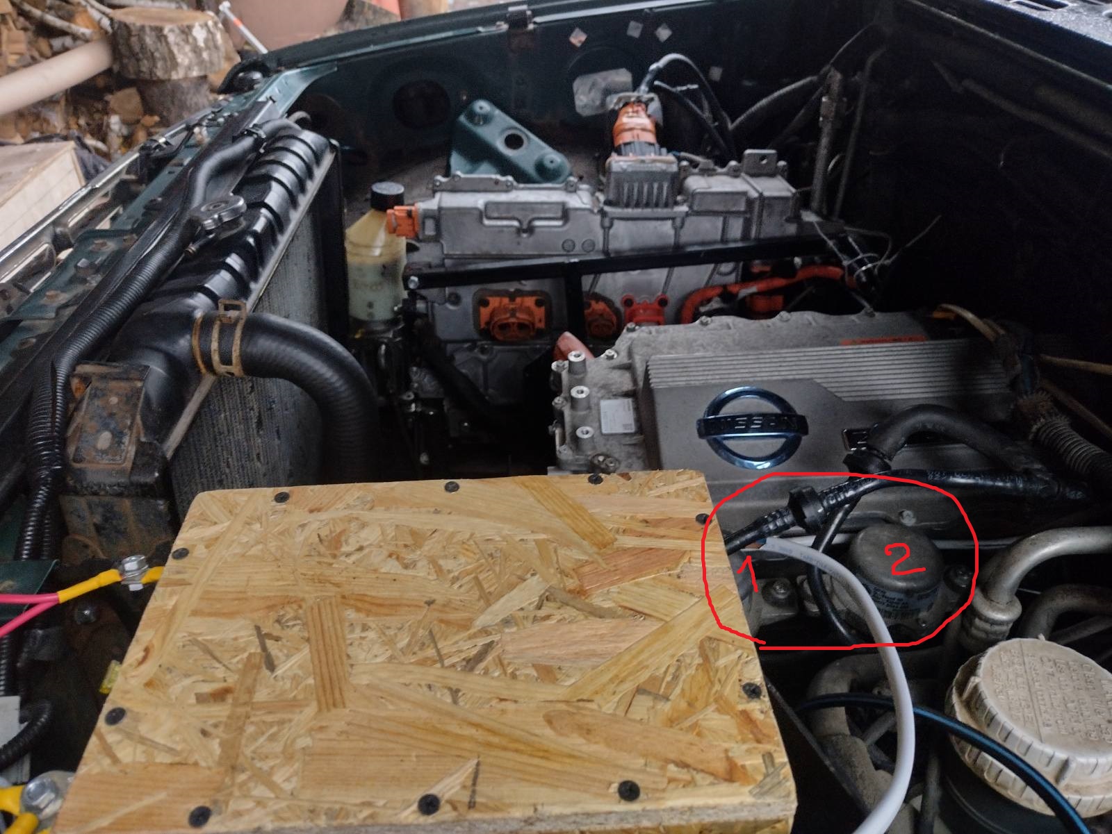

Ребята, подскажите как активировать контакторы на чадемо , плиз

вот этот

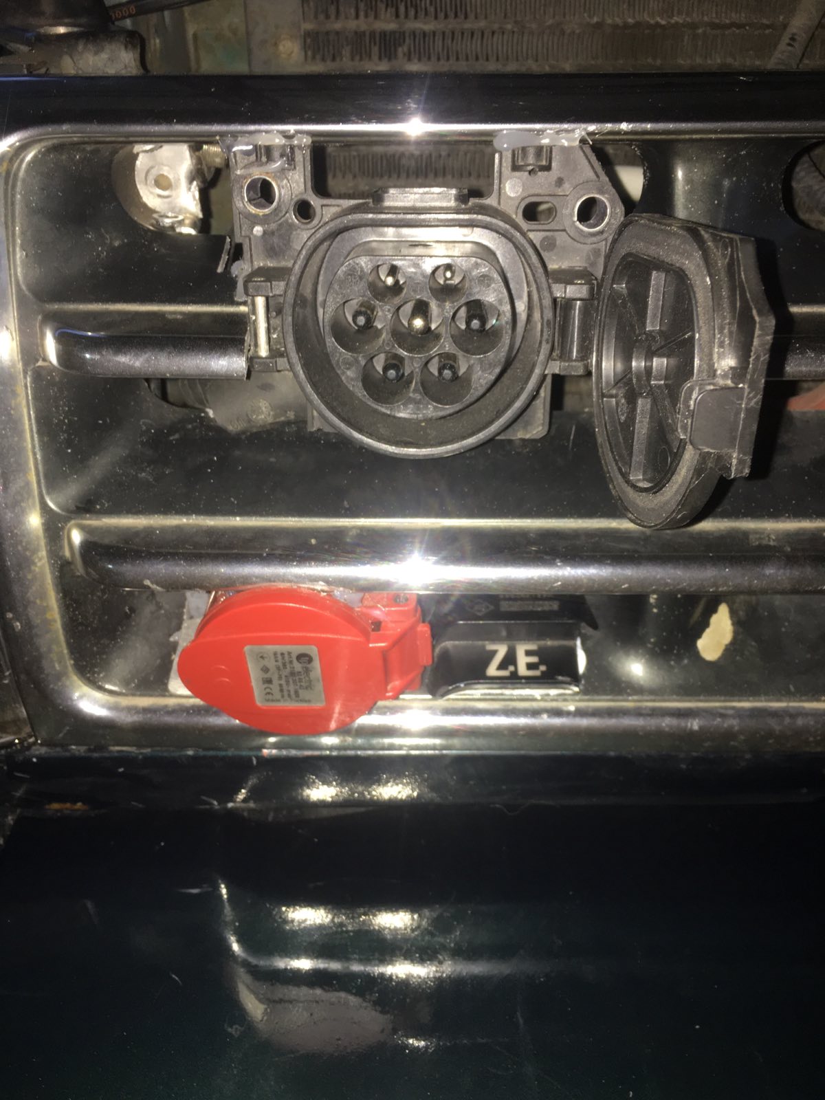

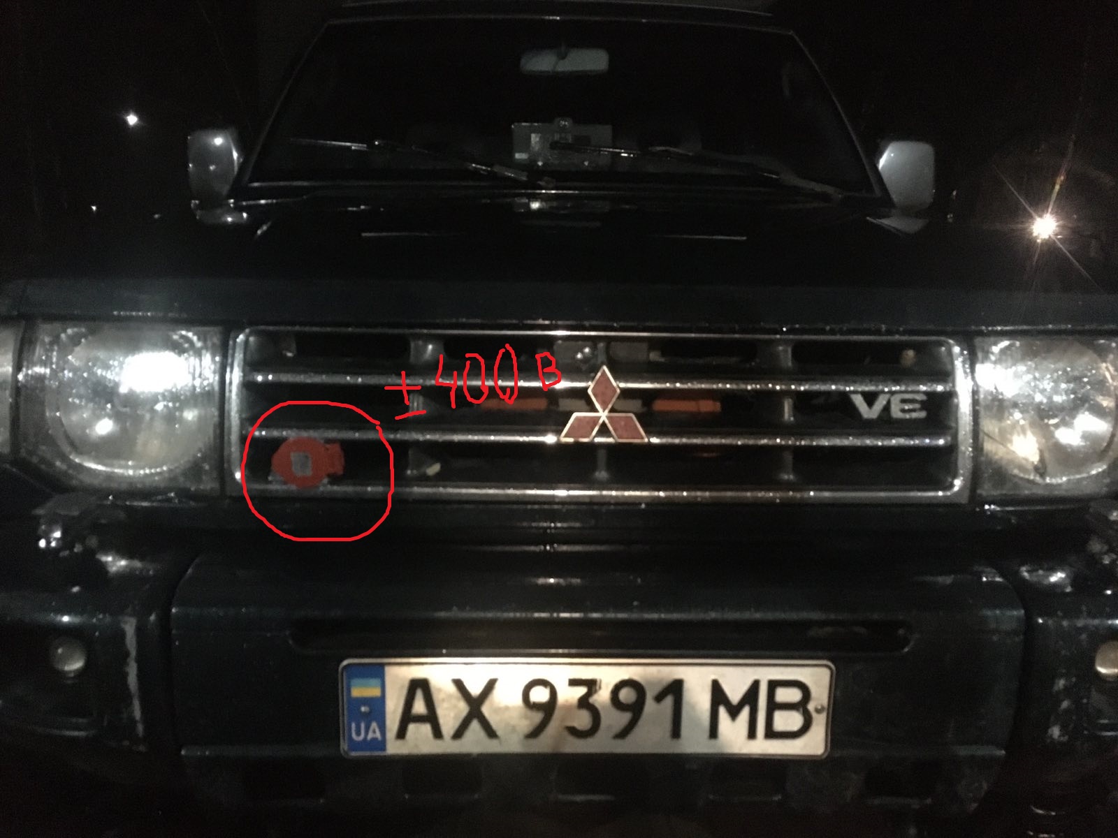

дякую, я в курсе про Диму и его CAN имитатор, но у меня задача не заряжаться на чадемо , а активировать контакты с лифовского модуля, я заряжаю батарею от своей солнечной станции напрямую, а хотелось бы через разьем на морде и контакторы чадемовские.

нашел, всем неравнодушным мерси)

предела совершенства нет... запилил TYPE 2 на 3 фазы и 32А, можно 22 квт вливать если че.
