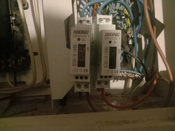

дякую, для мене як гуманітарія це все занадто складно, не вистачає технічної освіти знань і досвіду, сьогодні замовив два електронних лічильника на ДІН рейку, один на зарядку батареї від мережі а інший на фазу споживання від інвертора, різниця цих показників і буде кількість виробленої сонцем енергії.

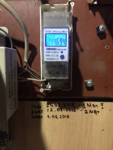

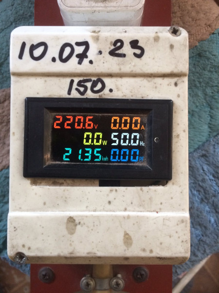

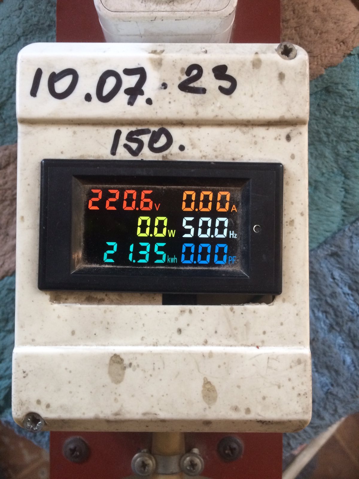

До оформлення ЗТ я теж так моніторив...далі немае сенсу, тільки монітору споживання єлектричкою.
изображение_viber_2023-12-04_08-26-14-363.jpg [ 238.75 КБ | Переглядів: 15696 ]
000.jpg [ 213.19 КБ | Переглядів: 15696 ]

поставив два лічильники як і планував, за останні 10 днів накачало всього 10 квт\г, розраховував на більше, якщо чесно.

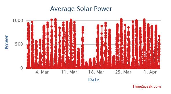

Щось зовсім мало. В мене за березень навпаки вийшло більше ніж звичайно, біля 100кВтгодин. Було багато сонячних днів. Так в мене батереї на 1кВт, вп'ятеро менше ніж у Вас.
Або у Вас неправильно міряється, або проблеми з генерацією.
Яка схема підключення батарей? Може якісь паралельні гілки відвалились...
До речі, яку потужність показують прилади в обід сонячного дня? Якщо є пікові 5кВт, то точно неправильно міряться виработка в кВтгодинах.

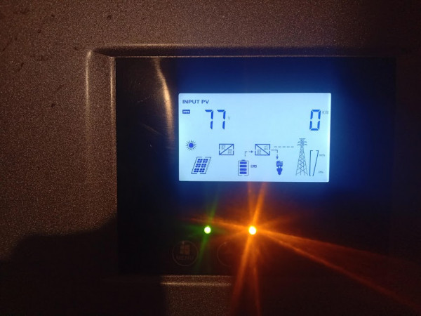

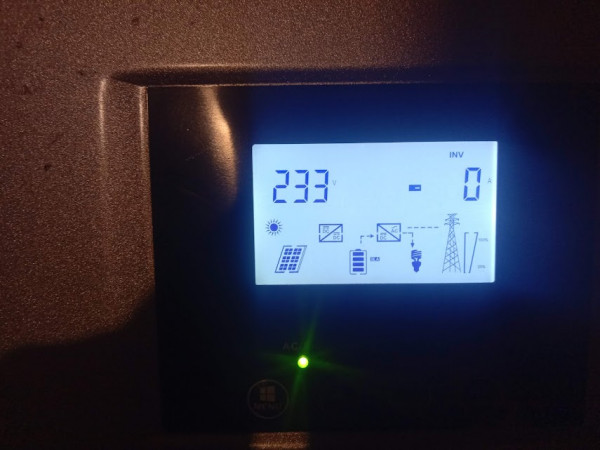

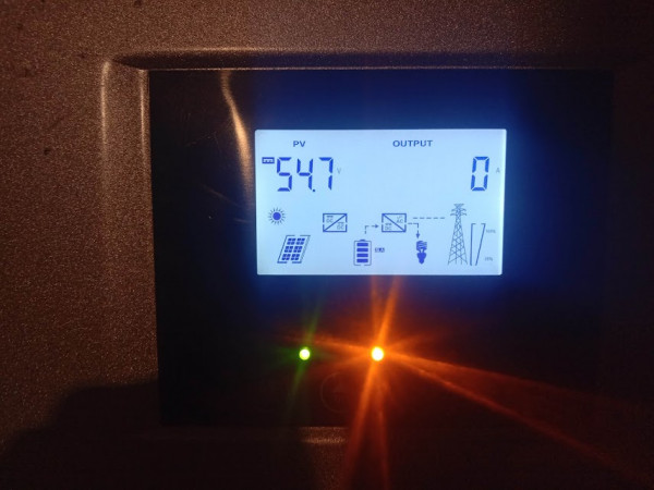

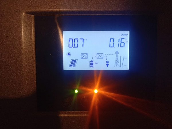

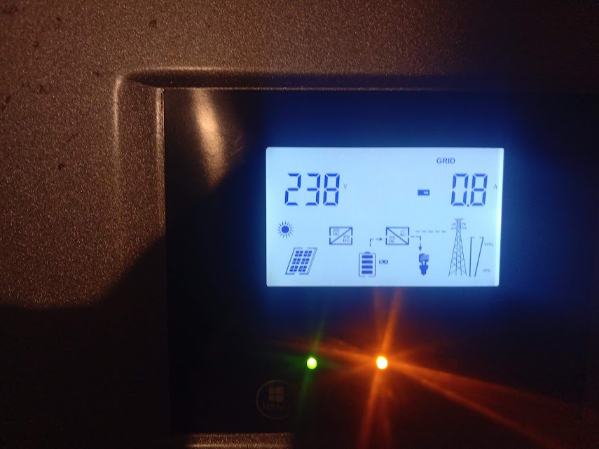

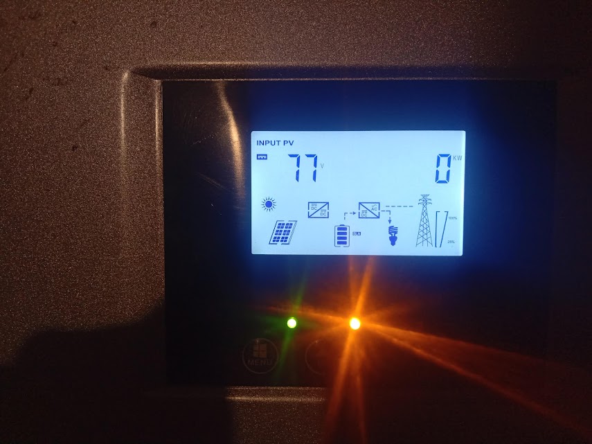

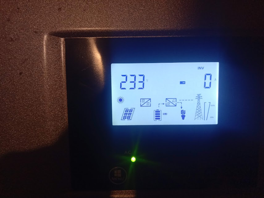

схоже друга причина...фото робив сьогодні о 13.00 На четвертому фото видно напругу на модулях і що не дають струм.

Бачу, що навантаження зараз лише 70Вт.
Також бачу по мнемонічним малюнкам трохи дивну річ - навіть ці 70Вт вже беруться від аккумуляторної батареї, а не від сонця. Складається враження, що алгоритм інвертора зараз такий: спочатку заряджає акк від сонця під зав'язку, потім розряджає його до нуля не зважаючи на наявність сонця, а потім переводить домашню мережу на живлення "від стовба".
Почитайте інструкцію, може там можна вибрати інший алгоритм. Щоб після зарядки батареї він переходив на неї тільки коли престане вистачати енергії СБ для живлення споживачів. Генерації стане трохи більше.
Але радикально вашу проблему вирішить тільки в рази більший за ємністью накопичувач. Або Зелений тариф в якості "безрозмірного накопичувача".
