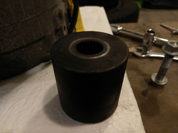

Закажу муфту для соединения валов ЭМ Bosch SMG180 и КПП VW 02A c резиновой вставкой.
По принципу такой (здесь мотор Leaf и коробка VW 02M, по идее коробочные шлицы такие же). https://www.openinverter.org/forum/view ... t=30#p1059
Могу предоставить оперативно:
-образец шестерни с ответными внутренними шлицами электромотора
-фрагмент первичного вала с наружными шлицами
Могу предоставить менее оперативно (разбирать пол машины)
-текущую жесткую муфту
IMAG0189.jpg [ 170.67 КБ | Переглядів: 13722 ]
Связь через ЛС

шлици.... вот в чём проблема, +термичка деталей( я у себя точные шлици несмогу надолбить( в идеале это протяжкой нужно делать,

Задача змінюється, потрібна муфта (ЖОРСТКОЇ достатньо) з Leaf мотора EM57 (хоча кажуть в 61 шліци ідентичні) на VW 02A
В наявності хвостовик первинного валу VW. Також можу зняти стару муфту до іншого мотора де вже є шліц VW, але не факт, що вона допоможе, так як шліци старого мотору відносно короткі у порівнянні з шліцами Ліфа.
#136318Повідомлення 20 квіт 2024, 15:57
У EM57 та EM61, різні шліци на валах 100%
