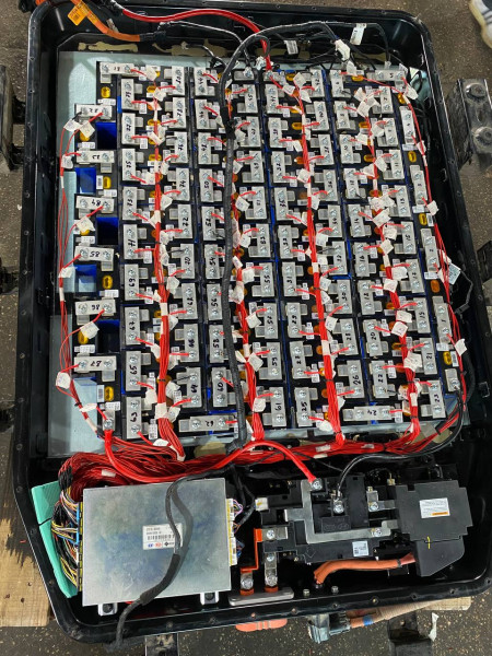

Автомобіль KIA Ray EV з перепакованою батарейкою:

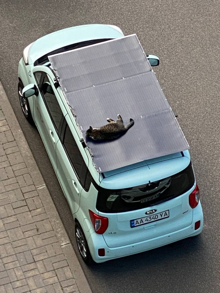

На машині вже встановлені гнучкі сонячні панелі, які заряджають окрему 3кВт збірку в багажнику. Проте ці панелі я хочу замінити на одну двосторонню панель Ulica solar bifacial n-type 575 вт. За моїми підрахунками вона буде давати в горизонтальному положенні близько 2-3 кВт за сонячний день, що дорівнює близько 15км запасу ходу.

Отже, задача зібрати вище описану схему і підключити її до ВВБ (потрібно мати підйомник щоб зняти батарею).
