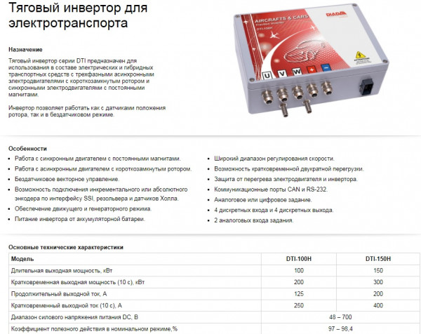

В Диаде выходной ток маленький.
Тривалий вихідний струм, А 125 200
Это значит ампер 50-60 батарейного. На 250В получится около 15 кВт мощности. На Еве-4 и то больше.

При 340 В я получал до 150А батарейного .

Диада , до 400В до 150А ном и до 200А пик .
Вот с этим инвертором стыкуются и славянка и маломощные моторы с магнитами вроде того, что устанавливаются на HONDA IMA? Я так понимаю, что ослабление поля он не поддерживает? У вас есть какая то информация об его разработчиках, наверняка знакомые ваши?

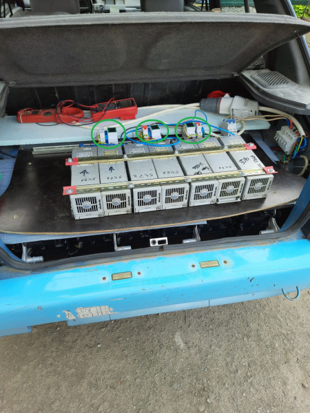

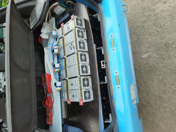

#136594Повідомлення 19 трав 2024, 20:36
После нескольких лет простоя , Славута опять выехала на дороги , только уже в Закарпатье .
В конструкции произошли некоторые изменения .
Вместо лифовских консерв установлены 7 блоков от Ионика . Суммарным напряжением 350 В . и емкостью около 40 кВтч .Контроллер остался прежним , от Диады , зарядная станция состоит из 7 Эмерсонов .

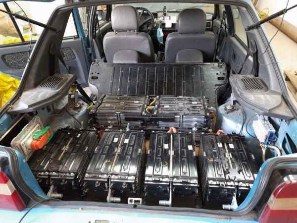

#136608Повідомлення 20 трав 2024, 20:39
А де ще 2 ионіка?

#136616Повідомлення 21 трав 2024, 07:47
А що за "контролюючі органи" на Ємерсонах? :?
Та який запас ходу?
