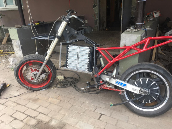

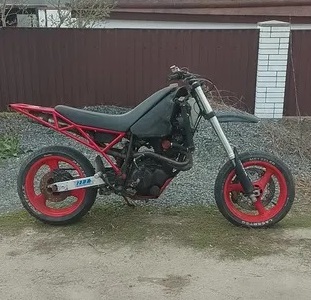

админ сорян, не нашел раздела "саморобні єлектромотоцикли, що виїхали з гаражу хоч би раз" и запостил здесь, перекинь куда сочтешь нужным, спасибо.
Привет всем)
Давно мечтал о мотарде, купил по случаю как донора гилеру 600 кобра, вот творю помаленьку)
мотор колесо 5 квт, контроллер вотол 200, АКБ сборка 120 A 20S от 40 квт коны, с водянкой если че, ну и так далее...
6.jpg [ 44.19 КБ | Переглядів: 4727 ]
0-02-05-e513fbee17843ac0496dbd8ff9b5632a894bdc6efd3e28304f2b180db5ade5f4_4f5566cc3db1b5d0.jpg
0-02-05-e513fbee17843ac0496dbd8ff9b5632a894bdc6efd3e28304f2b180db5ade5f4_4f5566cc3db1b5d0.jpg [ 226.11 КБ | Переглядів: 4727 ]

:ua: Файний РатЛук :bravo:
