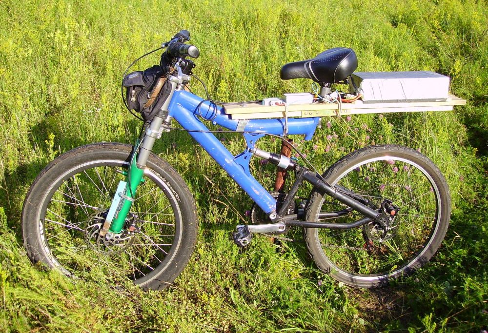

Довольно долго ездил на 3" резине в переднем колесе с узким ободом. Проблем вроде при езде не было. Единственно нипель даунхильной камеры тяжеловато было протащить в узком ободе. Но лучше все же переспицевать на более широкий обод. Проблема в другом, не всякая передняя вилка позволяет ездить на резине 3".
vel.jpg [ 275.33 КБ | Переглядів: 9588 ]

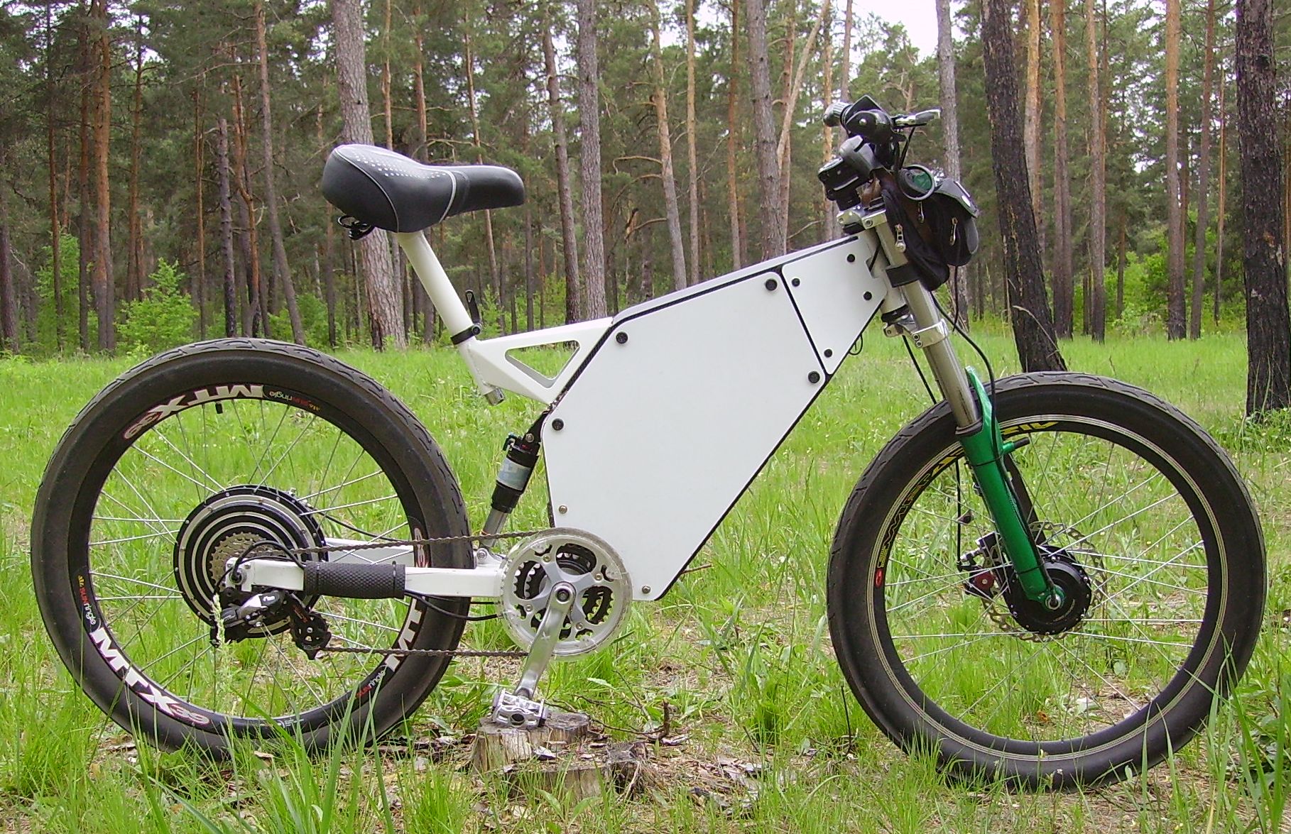

Был у меня и такой вариант с 3" резиной в переднем узком ободе.
Чоботар-1000_350.jpeg [ 582.97 КБ | Переглядів: 9552 ]

akronix писав(ла):
Да все верно не в каждый обод подойдет широкая покрышка
Вот на таком звере у меня стояла в переднем узком ободе 26х1,75/1,95 резина 3" от шаоянга.

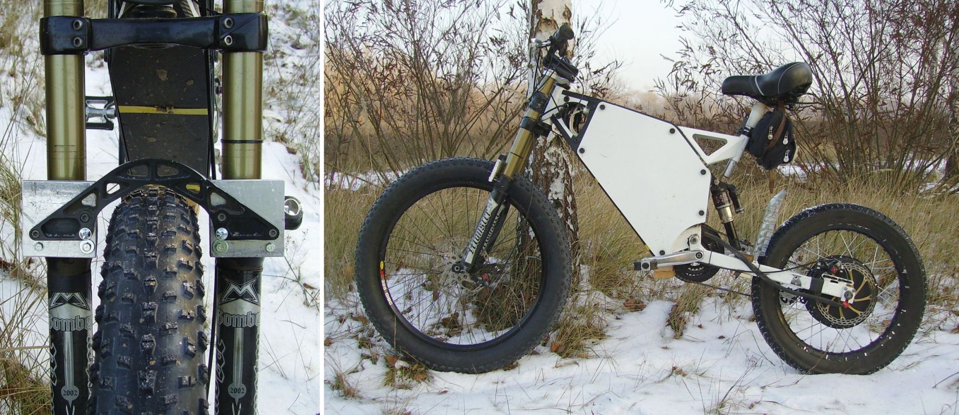

Я ставил 4" фетовскую резину на 26" колесо с ободом mavic 325 (ширина обода снаружи 32 мм).
Правда пришлось приподнять проставками горилу.
ЧоботарФетПеред.jpg [ 373.08 КБ | Переглядів: 9399 ]

ivsem писав(ла):
akronix писав(ла):
что нужно например под 3" 4" покрыху
Очень любопытное решение. А что сзади стоит? Хочу себе тоже тяговое колесо эндуровского типа : меньшего диаметра, но шире и выше профиль резины
