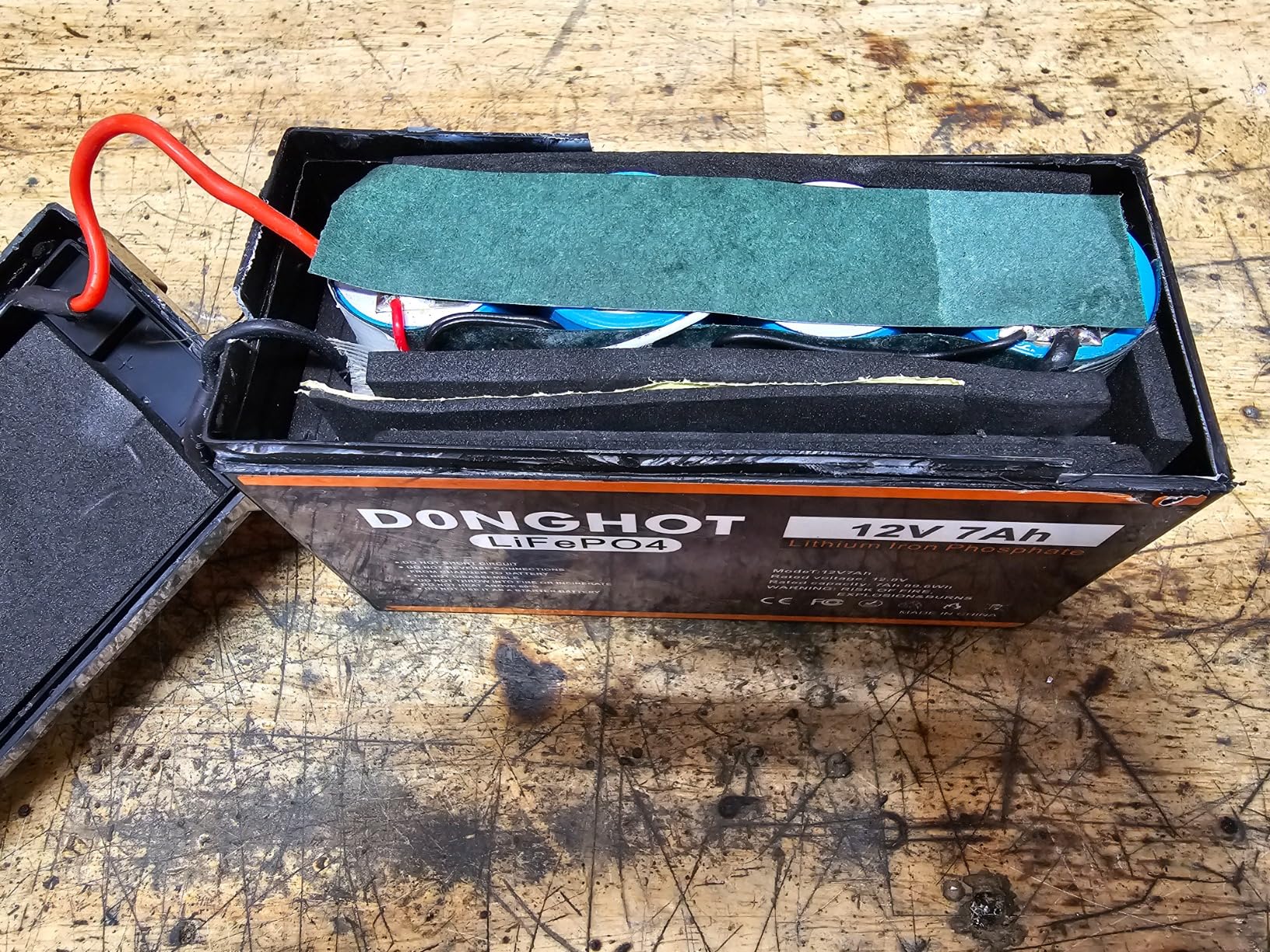

В старттопіка бесперебійник на 3 пікових кіловати, це 750Вт на одну цеглину (навіть зараз на ККД накидувати не буду), це струм 62А. Покажи хоч один ліферний аккум в форматі тої цеглини на такі струми, а коли не зможеш, то як справжній чоловік знайди в собі сміливість зізнатися собі і іньшим що ти попутався сам і поплутав іньших.
А оте лайно з фото DONGHOT, де продавець і виробник шахрайськи приховують струми розряду, краще людям не рекламуй. З фоток покупців внутрянки там зрозуміло що силові дроти до БМСки там явно не на 60А (і навіть не на 20). А струми заряду в 0,2С і 0,5С теж натякають. Шкідник ти.

Не видумуйте, бувають ліферні банки 18650 які 20А легко тримають, а про DONGHOT краще загугліть, там в тих DONGHOT 4 циліндра 32800(а не вісім 32700 як нам навішував deemon), маркировка яких навіть не гуглиться, як і маркировка БМСки
81gUKfrfJqL.jpg [ 482.74 КБ | Переглядів: 10795 ]
явні ознаки що намахують (а от наскільки намахуть невідомо, бо кваліфікованих покупців там нема щоб затестити , і не буде, бо кваліфіковані кота в мішку не куплять).
