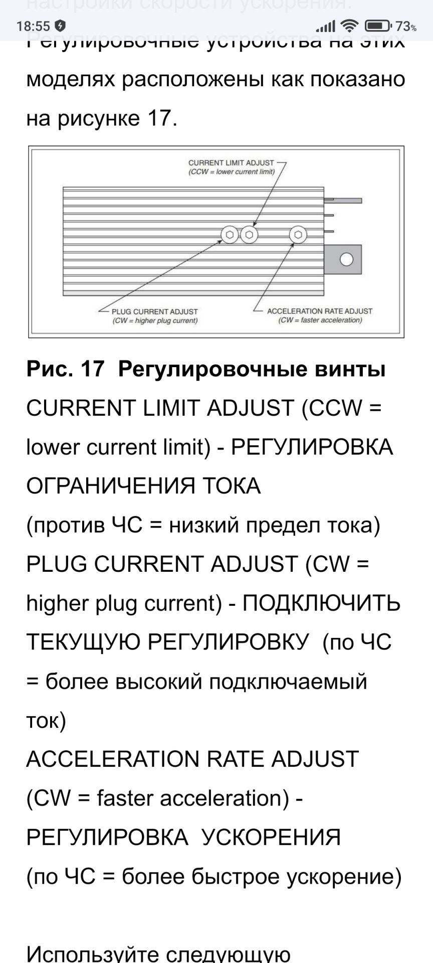

Андрей, в качестве начальных настроек попробуйте поставить потенциометры контроллера в такое положение, со временем подстроите под себя по другому.
1745766253334.jpg [ 106.67 КБ | Переглядів: 33639 ]

Спасибо. Контактор уже работает без всяких преобразователей от 12 вольт. Просто взял другой и все стало нормально. За резистор я понял. А настроечные резисторы контролера в минимум установлю. У меня подстроечники "ограничение тока" и " наростание тока" по центру были установлены.
20200426.jpg [ 244.33 КБ | Переглядів: 33633 ]

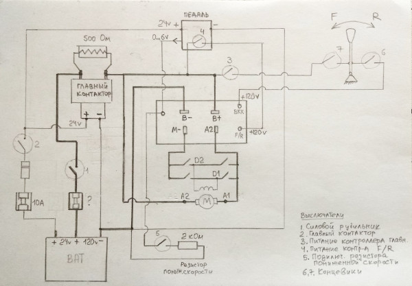

А у вас схема точно правильно намальована? Ручка F/R підключена до ініціалізації контролера, а вхід саме F/R до лягушки педалі.....
 Заголовок повідомлення: Re: Таврiя 1102 електро. NAT
#139388Повідомлення 28 квіт 2025, 07:02
та то моя схема, еще самая ранняя, на начале строительства. предполагалось концевики 6,7 для безопасности, что бы машина произвольно не уехала
