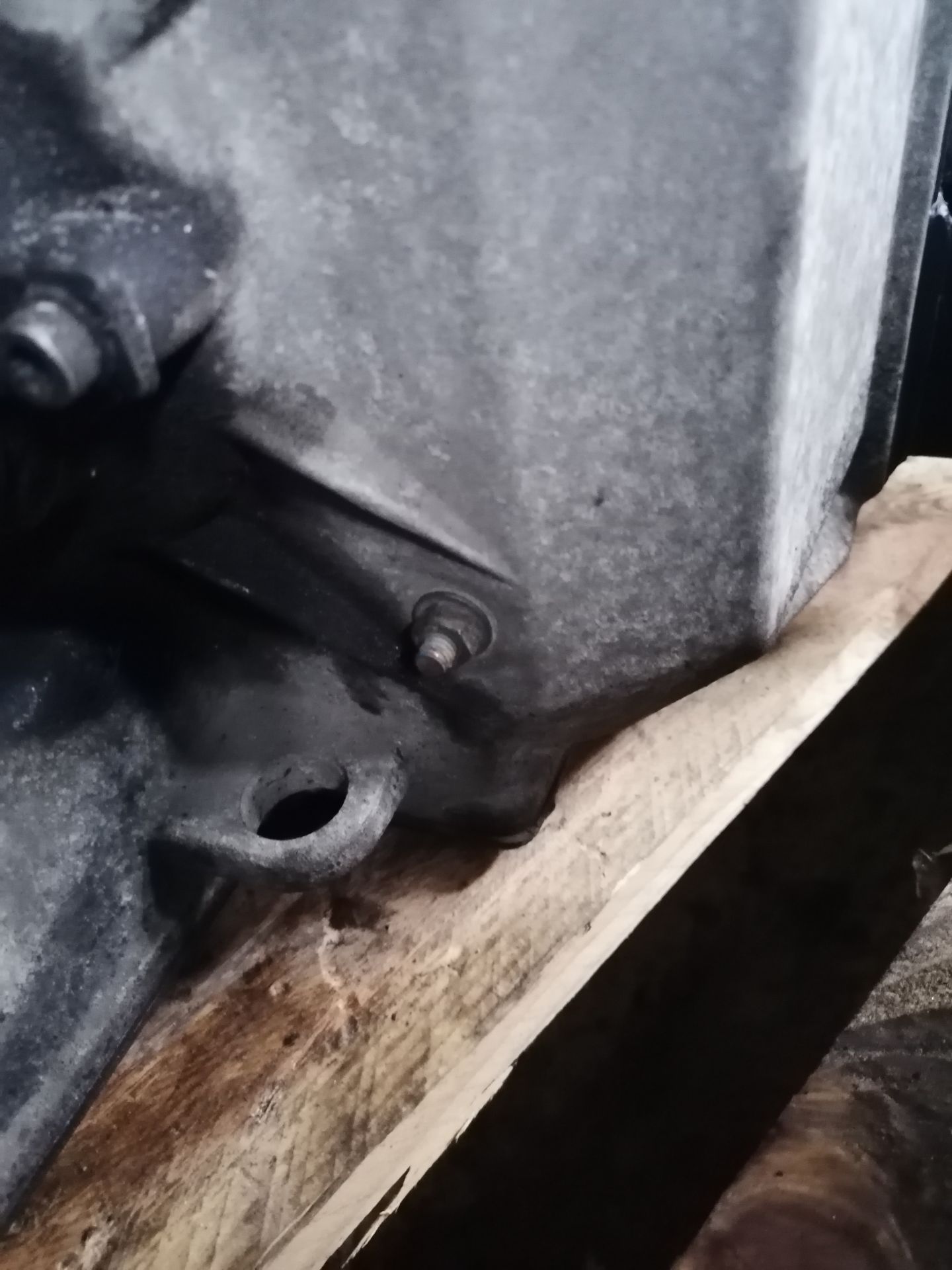

доброго ранку , маю кілька питань ,як розбирав не зробив фотки і тепер не можу зібрати
питання в фото і чи можу я всі трубки та кабелі зняти а потім як вчіплю мотор все прикрутити назад ?
Коментарій до файлу: ці тпубки мають бути над чи під балкою?
IMG_20250128_063220.jpg [ 247.78 КБ | Переглядів: 19721 ]
Коментарій до файлу: не хоче ця трубка приєднуватись ,чи потрібна вона ?
IMG_20250128_063256.jpg [ 175.24 КБ | Переглядів: 19721 ]
