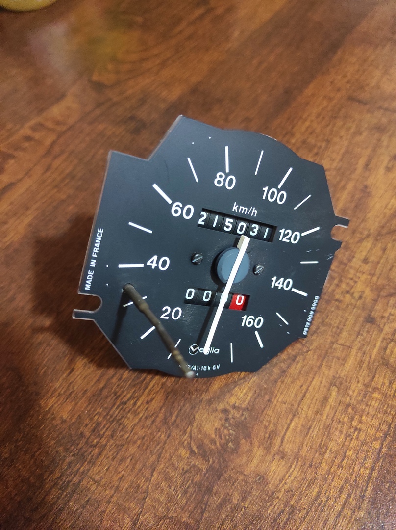

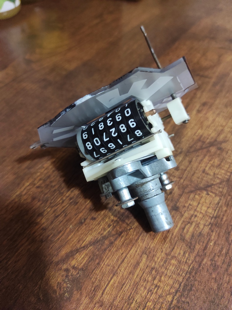

приветствую!
Хотелось бы вернуть обратно штатный спидометр в панель приборов. сейчас там установлен дисплей BMS с функцией спидометра, который работает от датчика Холла.
КПП на машине нет, соответственно нет привода спидометра с тросиком.
Посему вопрос, возможен ли вариант подключения на спидометр какого-либо электродвигателя с платой управления, которая бы получала сигнал от датчика Холла?

Если есть сигнал с датчика холла, то это очень круто, не надо ничего колхозить на гранату, но тогда нужен электронный спидометр, может быть на базе велокомпьютера.
электронный есть, и хорошо работает, уже 3-й год, но хотелось бы вернуть обратно штатный спидометр в панель приборов

d2max, может шаговьій моторчик с соответствующим приводом?

Дякував (ла) 773 Подякували 361
Там 1000 об\мин на тросике спидометра при скорости 60км\ч.

Викинути все, і лишити шкалу із стрілкою на якій весить сервопривід, що рухає стрілку.
Чому саме сервопривід, бо там є зворотній зв'язок положення, і можна чітко задавати значення.
Або друга мега ідея, але це вже вищий пілотаж, бачив так роблять круті закордонні фірми по переобладнанню в електро, це лишають шкалу, ріжуть центр, туди дисплей круглий, і на ньому малюють віртуальну стрілку і додаткову інформацію в центрі і знизу дисплея.
