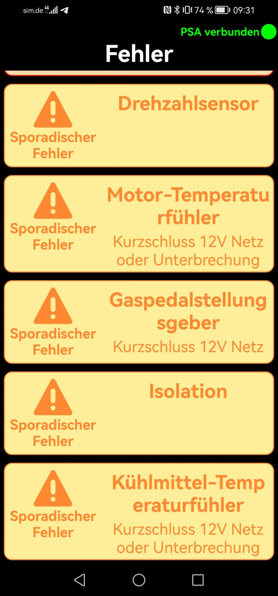

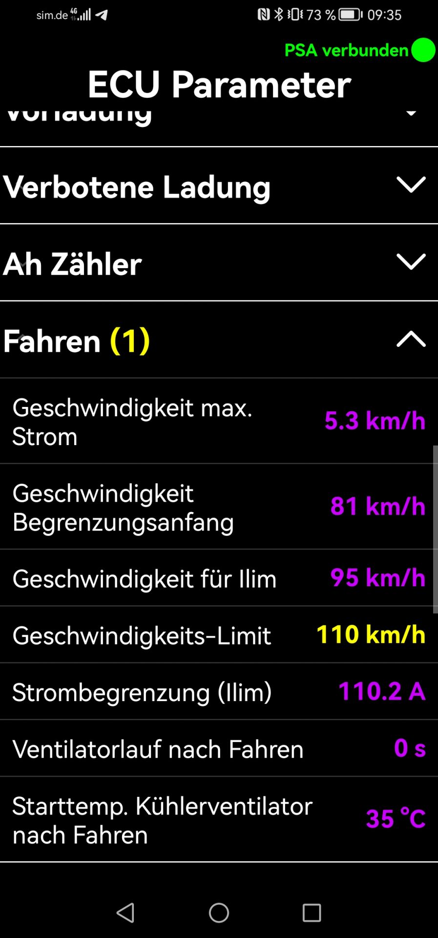

знайшов до неї програму ,ніби можна змінювати параметри ,максимальну швидкість ,наприклад ,але не знаю як зберегти ?
ще показує помилки по ізоляції ,але тестер не показує опору

Перш ніж щось міняти в параметрах, спочатку збережіть всі заводських налаштування, а краще запишіть на аркуші паперу. Щоб зберегти налаштування, або видалити помилки, потрібно здвинути екран вправо або вліво. 110 км на годину то неприпустиме значення, максимум 100
