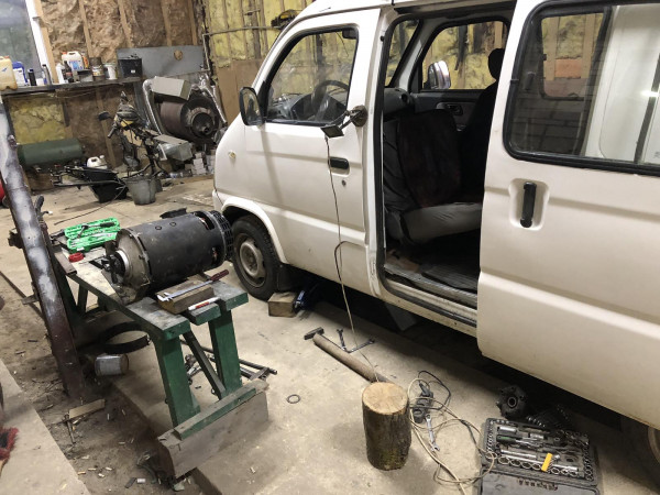

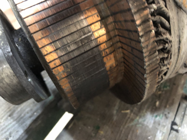

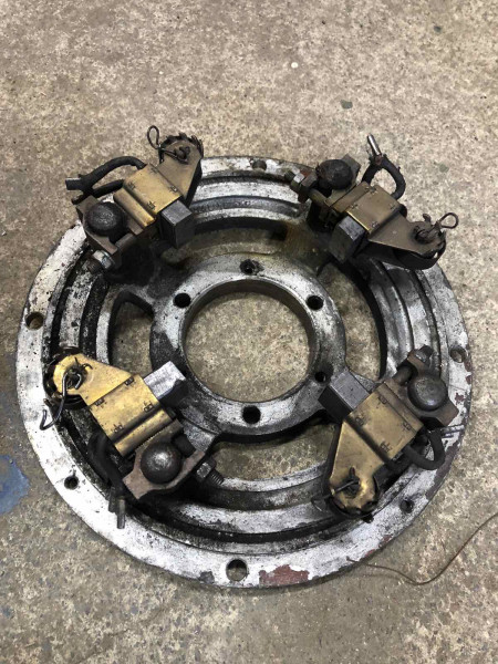

Наступні показники доставили безліч проблем :cry: ....
в очередний раз був замінений ДС на самий потужній з цього ряду "Костов"... з розгільдяйства :wallbash: помічників не була прикручена перемичка на щітках мотору - результат виліз моментально...знову розбірка та шліфовка якоря...
І ще одна проблема з заміною ДС - при трогані скрежет з мотору ніби підшипник полуосі розлетівся, з обертами пропадае, заміна підшипника спочатку на новий 42607, потім на двохрядний шаріковий 4307 - нічого не змінила, ще планую задній замінити(хоть знатики сказали що він у нормі :? ) при попередніх ДСніках такого не було :?

Може невірний висновок і ключова фраза тут була "замінили підшипник". Може через нього були вібрації, яки не давали нормально жити щіткам?

А підшипник вийшов з ладу тому що оберти на підвищеній напрузі значно вищі ніж номінальні для цього двигуна. Тож крім якісних підшипників треба ще від балансувати якір на відповідні оберти.

За 90т км пробігу на єлектричках - це третій двигун(30т пробіг на Пежо-взагалі без проблем), проблеми з'явились на Фаві... гадаю а би були проблеми з балансіровкою, або з підшипниками - вилізло б раніш... зараз їзжу з страшеним воем на початку руху :?

А якоря дивились коли розбирали чи в нього якійсь бік почуханий чи ні? А ще може обмотки погано закріплені та десь рухаються й резонують до корпусу як струни у гітарі :?

Простим оком та мацанням - помічено не було

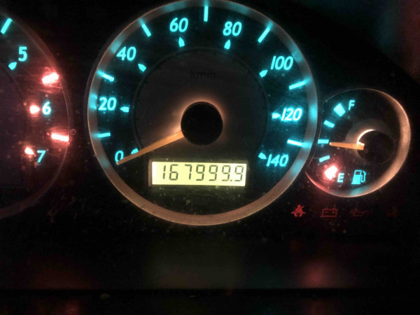

Бісові цифри пройдені, можливо і невзгоди лишаться позаду :?

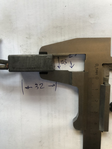

Так, нагадуе трогання солдеповських тролейбусів.... Контролер від Романтіка, на ньому катався і на ДС3,6 і на ДС6,3 - все було гаразд, но звук з'явився тільки на "костовських" ДС(на них збільшені щітки)...
