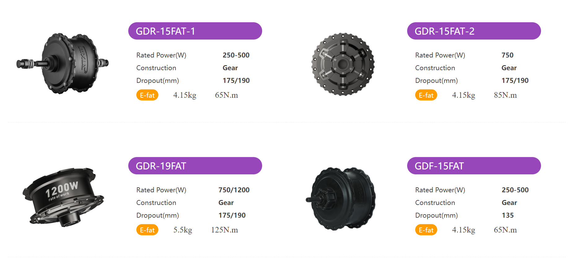

Вітаю, шановні
Отож, попередній електровел як то кажуть «уїхав без мене»
Тож нещодавно було придбано іншого. Та й тепер маю бажання «проапгрейдити» двигун з 250W до орієнтовно 750-1000W (батарея для початку залишиться 36V, а згодом зʼясує чи є сенс та можливість збільшити напругу)
Отже, порадьте редукторний двигун в заднє колесо (схоже що під касету, але не впевнений) для фетбайка 26″x4.0 (дроп-аут 190мм)

Можна рекомендувати ті двигуни, які є на офіційному сайті Mxus . Якщо знайдете в продажу головне щоб вага відповідала оригіналу , бо те що продають часто схоже на підробки
http://mxusebikekit.com/products.asp?cid=4
Безымянный.png [ 275.14 КБ | Переглядів: 4291 ]

Можливо хтось в курсі:
Якщо обирати між Mxus GDR19-FAT та Bafang G062 для 26″x4.0 - якому надати перевагу? Використання планується як по асфальту в місті (здебільшого) - на протязі всього року (взимку присутній глибокий сніг, лід, дороги всипані мілким щебенем); так і в складних умовах бездоріжжя в горах, лісах, болотистих місцинах з весни до осені…
