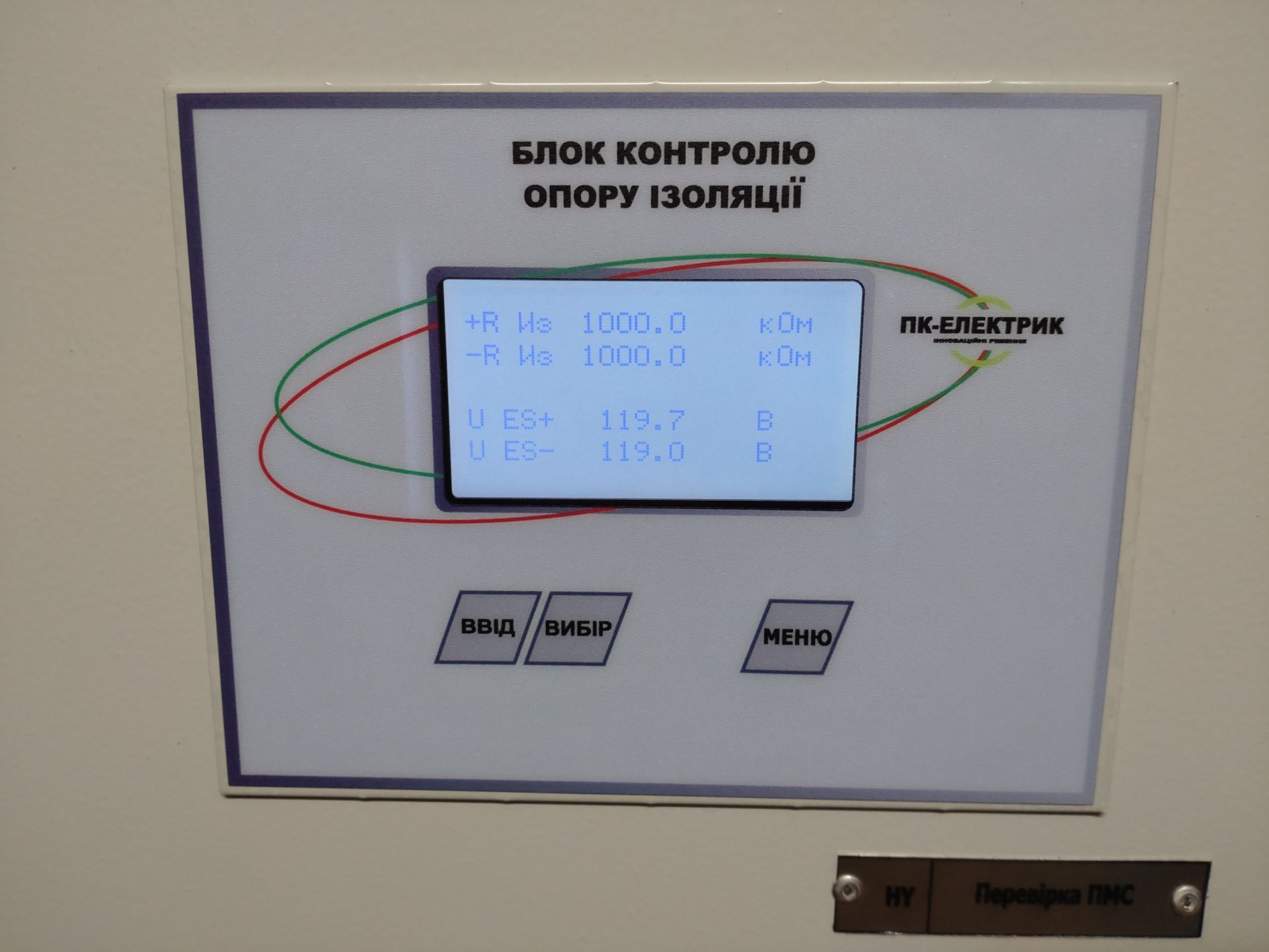

На підстанції такий блок контролю ізоляції шин постійного струму
DSC_4359.JPG [ 185.73 КБ | Переглядів: 21109 ]
DSC_4358.JPG [ 163.53 КБ | Переглядів: 21109 ]
DSC_4357.JPG [ 214.38 КБ | Переглядів: 21109 ]
