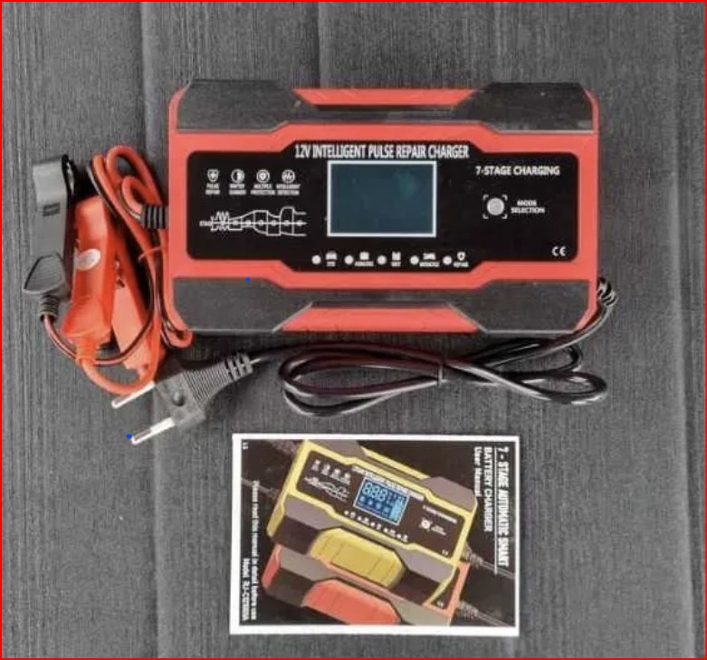

На эту тему много разных мнений на многих форумах. Например, тут.
Процесс не быстрый - от суток до недели может занимать.
Из простого - это неспешная зарядка малым током, где-то 0,2 от обычного.
Или купить зарядку с функцией восстановления, типа такую:
