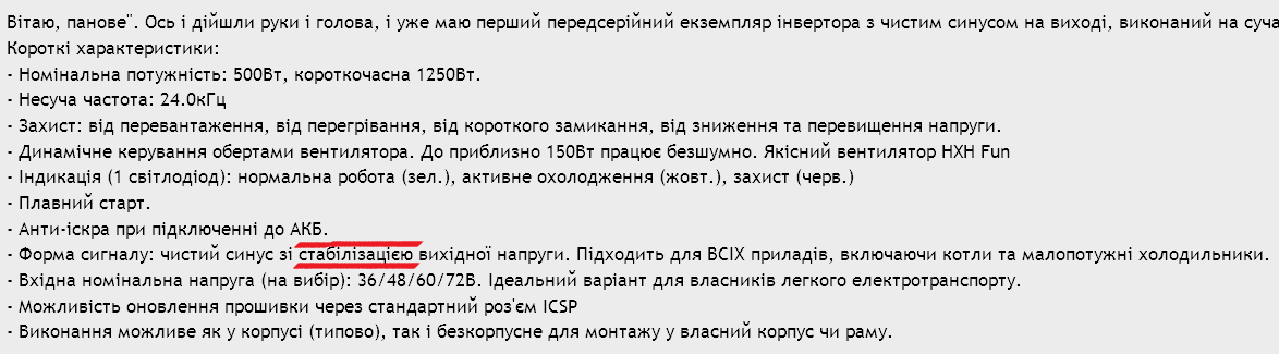

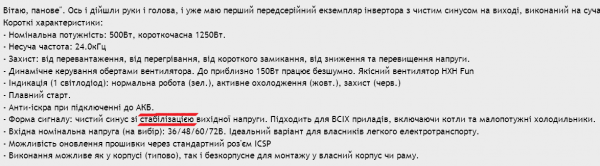

Вітаю, панове". Ось і дійшли руки і голова, і уже маю перший передсерійний екземпляр інвертора з чистим синусом на виході, виконаний на сучасних карбід-кремнієвих (SiC) транзисторах.
Короткі характеристики:
- Номінальна потужність: 500Вт, короткочасна 1250Вт.
- Несуча частота: 24.0кГц
- Захист: від перевантаження, від перегрівання, від короткого замикання, від зниження та перевищення напруги.
- Динамічне керування обертами вентилятора. До приблизно 150Вт працює безшумно. Якісний вентилятор HXH Fun
- Індикація (1 світлодіод): нормальна робота (зел.), активне охолодження (жовт.), захист (черв.)
- Плавний старт.
- Анти-іскра при підключенні до АКБ.
- Форма сигналу: чистий синус зі стабілізацією вихідної напруги. Підходить для ВСІХ приладів, включаючи котли та малопотужні холодильники.
- Вхідна номінальна напруга (на вибір): 36/48/60/72В. Ідеальний варіант для власників легкого електротранспорту.
- Можливість оновлення прошивки через стандартний роз'єм ICSP
- Виконання можливе як у корпусі (типово), так і безкорпусне для монтажу у власний корпус чи раму.
Найближчим часом запускаю у дрібносерійне виробництво та буде створена відповідна тема на "базарі".
Конструктивна критика та побажання враховуються. :)

#140911Повідомлення 19 трав 2026, 18:46
А от тепер, специ, поясніть навіщо "плавний старт"?? Щоб АВР отак повільно-повільно переключався?? :maul:
#140914Повідомлення 19 трав 2026, 19:18
Тут не мешало бы внести некоторую ясность.
Потому как есть старт с задержкой, что тоже полезно, но в данном случае, скорей всего имеется в виду, что старт не мгновенный, а просто быстрый в разумных пределах.
Подробности может прояснить только автор.

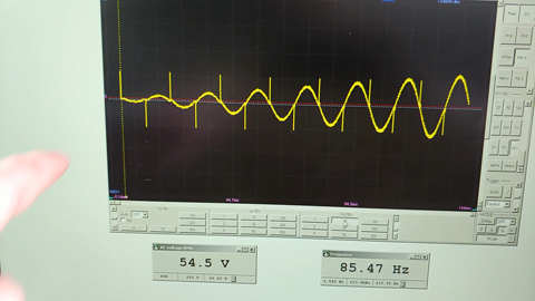

АВР і так повільно переключається :) що вся техніка вирубується. А якщо зробити, як я собі - поставив невеликий магнітний пускач, а інвертор працює постійно, то перехід на резерв відбувається миттєво, комп не перезавантажується :)
Таки там плавний старт. Хто дивився відео, я пояснив як він працює і для чого. Якщо коротко - напруга плавно (відносно) наростає з нуля до максимального значення. Це дозволяє зарядити конденсатори "масивних" імпульсних блоків живлення без коректора коефіцієнта потужності і власного плавного старту. Миттєвий пусковий струм при ввімкненні в мережу "тупих" імпульсних БЖ з діодним мостом і конденсатором на вході може легко перевалювати за сотню ампер. Якщо міська мережа відносно толерантна до таких струмів, то інвертор не дуже. А з плавним стартом конденсатори заряджатимуться поступово, якщо вони до цього були повністю розрядженими. Скрін з відео додаю.
(на "голки" при переході через нуль не звертайте уваги - це завада по землі осцилографа в момент інверсії однополярної модуляції)
sine_slow2.png [ 138.45 КБ | Переглядів: 7841 ]

Щодо ККД, ось щойно заварив каву на синусі (чайник 500Вт), і на моє здивування - він нагрівся менше, ніж меандровий. SiC Mosfet творять чудеса :) Використані транзистори напругою 650В / опором відкр. каналу 180 мОм / повним зарядом затвора 11,2нКл / (це якщо комусь цікаво)
-=TRO=- писав(ла):
До речі, раз тепер один міст керований, то ним тепер можна напругу вихідну стабілізувати, щоб амплітудно не плавала сінхронно з напругою на батареї
Так і є :)
