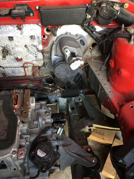

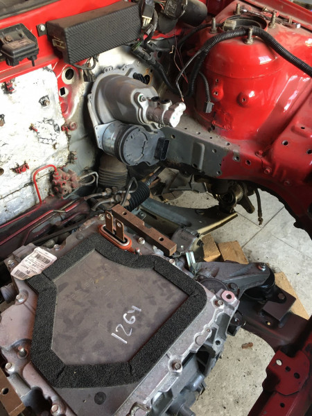

Поставил этот усилитель в авто. Процедура не особо сложная, но хлопотная. Две шпильки по диагонали у меня совпали. Два отверстия пришлось сверлить. Также выточил «переходное изделие» для штока, чтобы добиться нужного совмещения положения педали и самого усилителя.
Важно, чтобы регулировка штока позволяла добиться небольшого свободного хода педали до момента срабатывания усилителя. Иначе колёса могут неразтормаживаться.
По габариту и «по красоте» :D смотрите фото

Никакого вакуума. Электромеханический. То есть электромотор и специфический привод на шток тормозного цилиндра. Несколько необычный механизм, но мне нравится как мягко, быстро и точно он работает.
