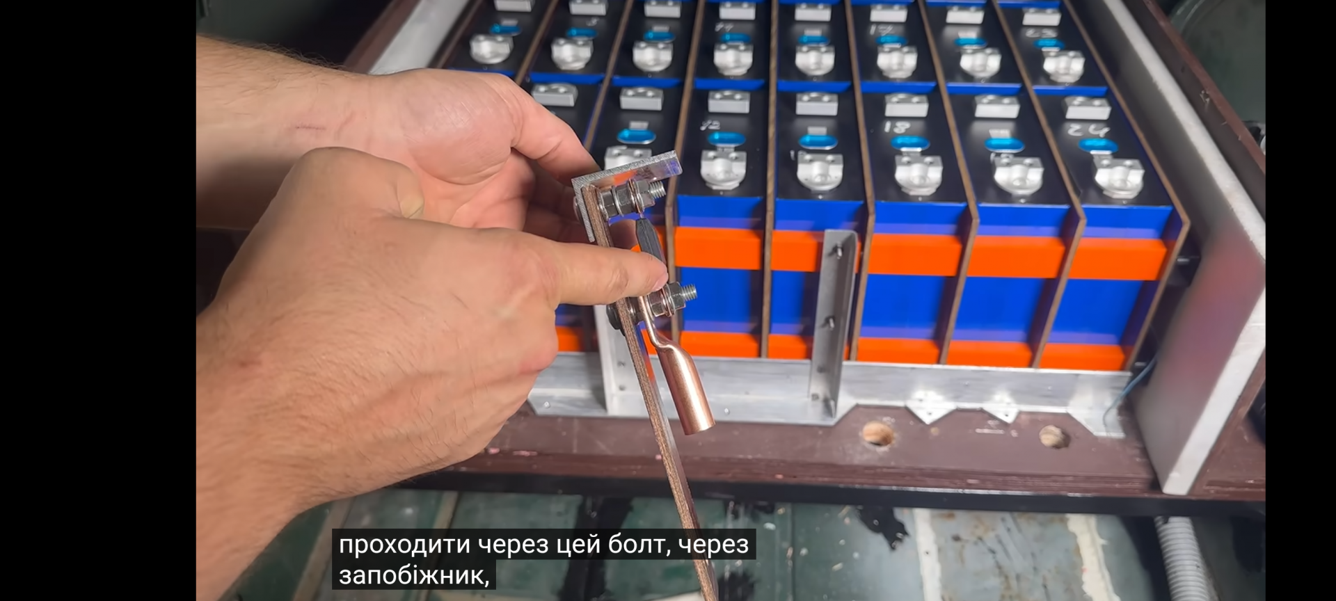

#141084Повідомлення 11 серп 2026, 16:56
Дякував (ла) 6 Подякували 29
Хочу електротранспорт: 2106 "Зеленка"
Трохи рухаю свій проект,от встановив батарею,та по коментарям під відео зрозумів,що перемички краще переробити на пластичні.Буду робити парні на кожен елемент з кабелю кг-25,буде 150+150 ампер тримати на 300 амперних акумуляторах.

Дуже дивна конструкція батареї, особливо здивував сталевий болт на запобіжнику, крізь який буде йти весь батарейний струм. Подивимось як буде працювати ця система.
Screenshot_20260812-215115_Chrome.png [ 1.43 МБ | Переглядів: 2395 ]

Думаю в процесі експлуатації будуть зміни, бо деякі моменти викликають сумніви.

#141091Повідомлення 14 серп 2026, 21:27
Алексей В писав(ла):
Десь таке стояло на Еве-3. Працює не так щоб супер, но і не погано. Так, не критично гріється.
