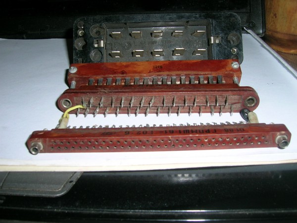

А какого типа эти разъемы должны быть? Можно фото?
 Заголовок повідомлення: Re: Самодельный Электролизёр.
#1668Повідомлення 19 бер 2014, 13:55
Они разные , вот, например : на 2 ампера , на 5 и на 16 ампер.
разъемы.jpg [ 600.99 КБ | Переглядів: 7723 ]
#1670Повідомлення 19 бер 2014, 18:44
Засновник клубу
Вот, уже яснее. На радиорынке такие видел. Спасибо.
