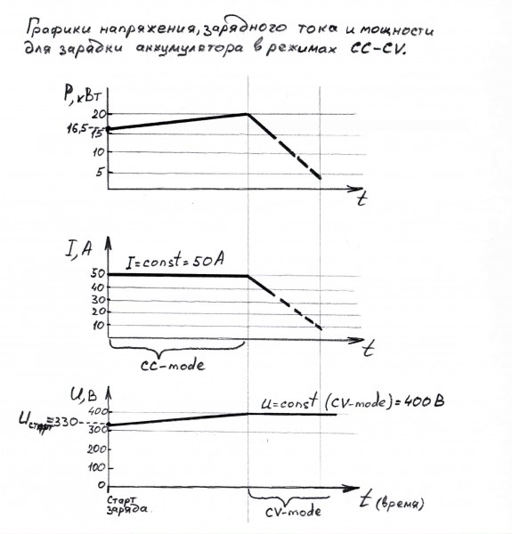

Для наглядности, решил положить Ваши мысли на бумагу, получилось вот что:
2016,02,10,-График заряда аккумулятора-003.jpg [ 188.38 КБ | Переглядів: 13643 ]
Вопросы:
1) насколько реально переделать зарядку на режим стабилизации мощности, чтобы в течение ВСЕГО СРОКА ЗАРЯДА
аккумулятора потреблять от зарядной станции (от трехфазной розетки) допустимые 22кВт мощности ?
2) В отношение переживаний о сроке службы АКБ, мысли следующие: 70-80% зарядок осуществляются ночью в гараже
в максимально щадящем режиме - 3,3 - 7 кВт при помощи штатного ЗУ.
Трехфазная зарядка 22 кВт - используется в случае вынужденной дозаправки на выезде в городе,
а также в случаях междугородних поездок, когда чрезвычайно важно сократить время зарядки.
К тому же, 22кВт это еще не 50кВт CHAdeMO, которыми убивают свои авто в Европе {x}
