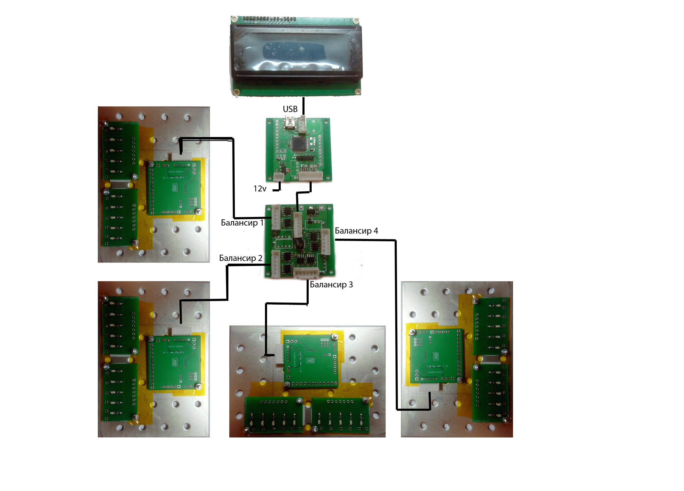

Коментарій до файлу: Схема подключения 4 балансиров
LCD-Bal10-4.jpg [ 365.32 КБ | Переглядів: 13091 ]
Схема подключения до 40 ячеек при помощи коммутатора.Можно подключать до 7 коммутаторов что дает возможность балансировать и мониторить до 280-ти ячеек.

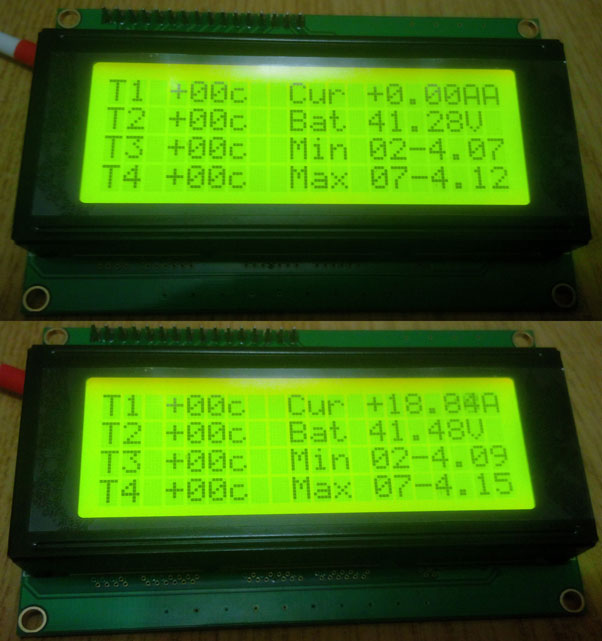

Добавил показания тока заряд/разряд.
lcd-2004-cur1.jpg [ 67.48 КБ | Переглядів: 13007 ]

Тоесть при зарядке батарей индикатор будет показывать ток "+", а при розряде батареи на нагрузку (мотор) будет показывать ток "-" ?
И планируете ли вы поставить хотя бы индикатор в корпус?
 Заголовок повідомлення: Re: БМС-ки для моего второго Ситроена.
#18327Повідомлення 19 лют 2016, 17:20
Звідки: Киев Украина
Дякував (ла) 13 Подякували 61
Мій електротранспорт: Renault ZOE
Eugeniy79 писав(ла):
Да.В дальнейшем будет подсчитывать емкость.
Корпус пока не знаю какой делать, могут появится кнопки.

Геннадий, не логичнее было бы основную информацию отображать в левой половине экрана, а вторичную (температура) - в правой части экрана?
Пробег на LiFePo4 - 73000 км.

SOLOD писав(ла):
Для меня например удобнее как есть, потому что надписи основных параметров получаются по середине дисплея и лучше подсвечиваются, а потому и быстрее можно считать нужный параметр беглым взглядом при движении!
При этом выдержано одинаковое расстояние (четкая граница) между разными параметрами, и если разобраться, то температура очень важный параметр при движении - от нее зависит не только работоспособность оборудования а и пожаробезопасность всего ТС.

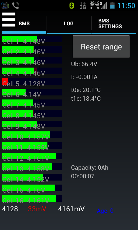

Как такое отображение состояния БМС? Хватает одного взгляда, чтобы оценить. Андроид рулит.
Сергей, выводите ваши данные на андроид, не надо покупать экранчик, а тел у всех есть.
bms.png [ 79.64 КБ | Переглядів: 12917 ]
