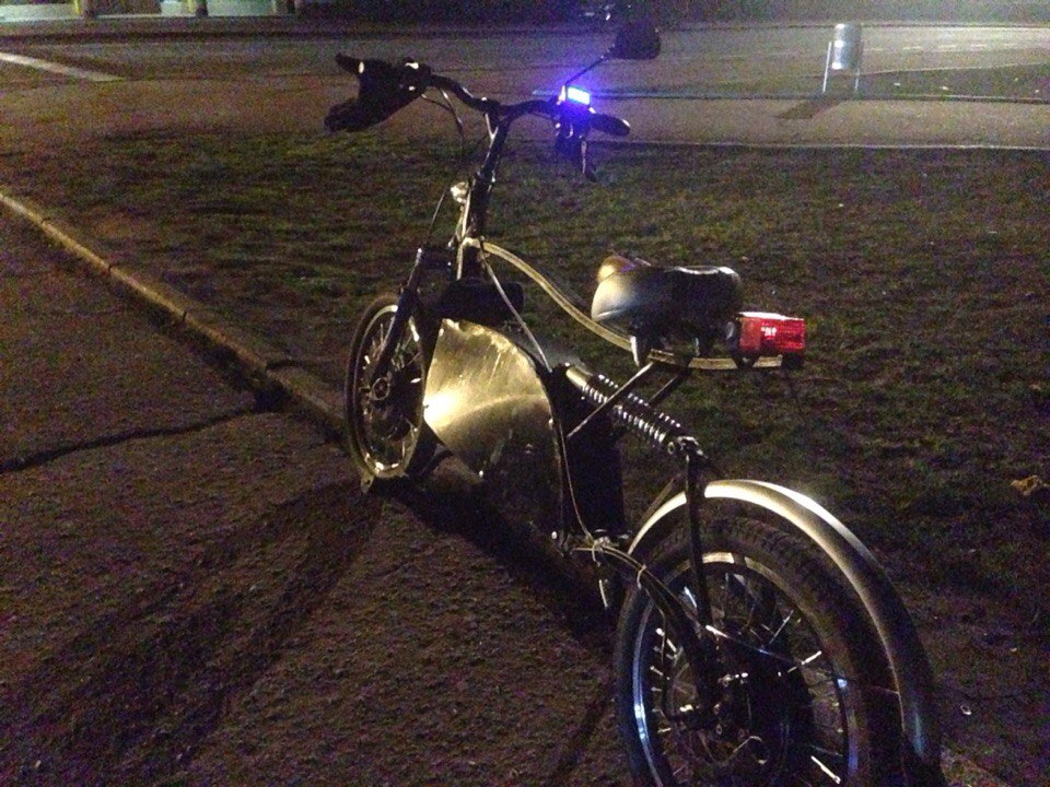

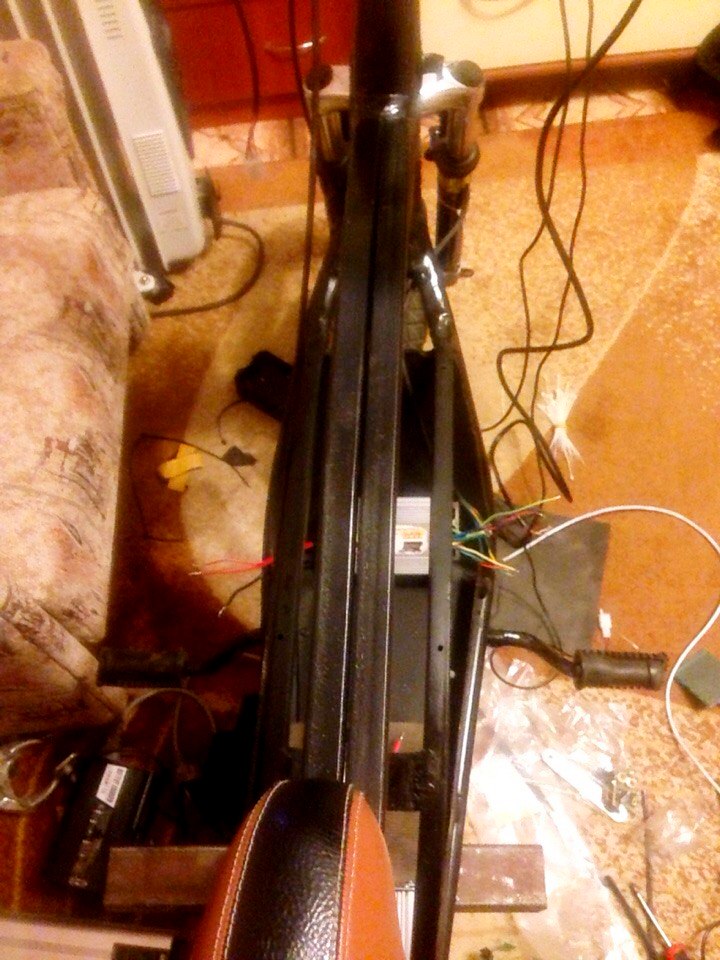

Все привет! Пишу о первых тестах поездок на относительно большие расстояния, до этого ездил только по району своему и по кооперативу. 8)
Что я могу сказать.. Ощущения супер) Лежачих полицейских подвеска просто "съедает" даже на скорости, со стороны друг рядом ехал наблюдал за амортизатором - шевелился он очень живо!) Ни одной ямки не ощутил, большие старался объезжать, район "стиральной" доски аморт играл как гармошка, при этом я сидел себе спокойно).
А вот вилку переднюю буду менять, она хоть и работает но на глубоких, относительно, ямках постукивает, а очень мелкие не воспринимает, соответственно все передает на руль.. Ну это мелочи, вилку нормальную я обязательно потом поставлю!
В общем, как бы там не было - задняя подвеска меня очень порадовала, еду как на диване!!
В плане скорости - по GPS - по ровной дороге ровно 60км/ч. Под горку приличную падает до 55км/ч. Все контроллеры холодные, моторы тоже. Проехал ровно 18км. Напряжение на батарее 50,5в
По ручке газа кстати показание с GPS различаются буквально на пару км/ч, т.е. можно спокойно по ним ориентироваться.
Приехал домой кинул на подзарядку, завтра поеду за город) {O_0}
В сумме мощность выходит один киловатт (2х500w), считаю расход достаточно экономный. В скором времени займусь пайкой ваттметра и сигнализацией. В планах сборка еще одной батареи, только уже ампер на 10, банки буду брать на А123. Для поездок на дальняк. Думаю заряда будет спокойно хватать с утра поехать с Николаева в Очаков, покупаться в море и вернуться назад :lol: {O_0}

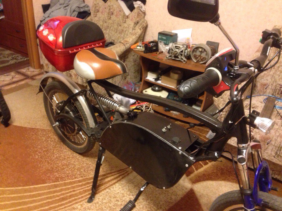

#19022Повідомлення 07 бер 2016, 19:16
Звідки: Николаев
Амортизатор разве можно ставить горизонтально?
Он же плохо работает.
Кто вам такое сказал? Или где вы это прочитали? Чем именно ему будет плохо? Он не искривлен, работает не на излом, не на изгиб, что там должно сломаться? У всех выработался стереотип, что если амортизатор "лежит" то он не работает, скиньте мне хоть какие-то доказательства этого, где написано что КАТЕГОРИЧЕСКИ нельзя так ставить амортизаторы и чему это чревата.
Я например накатал за два дня уже 100км, ездил по разным дорогам, амортизатор жив здоров, и ничего в нем не изменилось, подвеска мягкая. Как и писал раньше - переживаю только за переднюю вилку, не сильно уверен в ее качестве.
Как я писал уже выше - подвеска на "обкатке". После первой тысячи километров и будем уже судить о том как все работает.
Установил сегодня багажник сзади, стало еще комфортнее ездить.

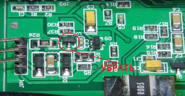

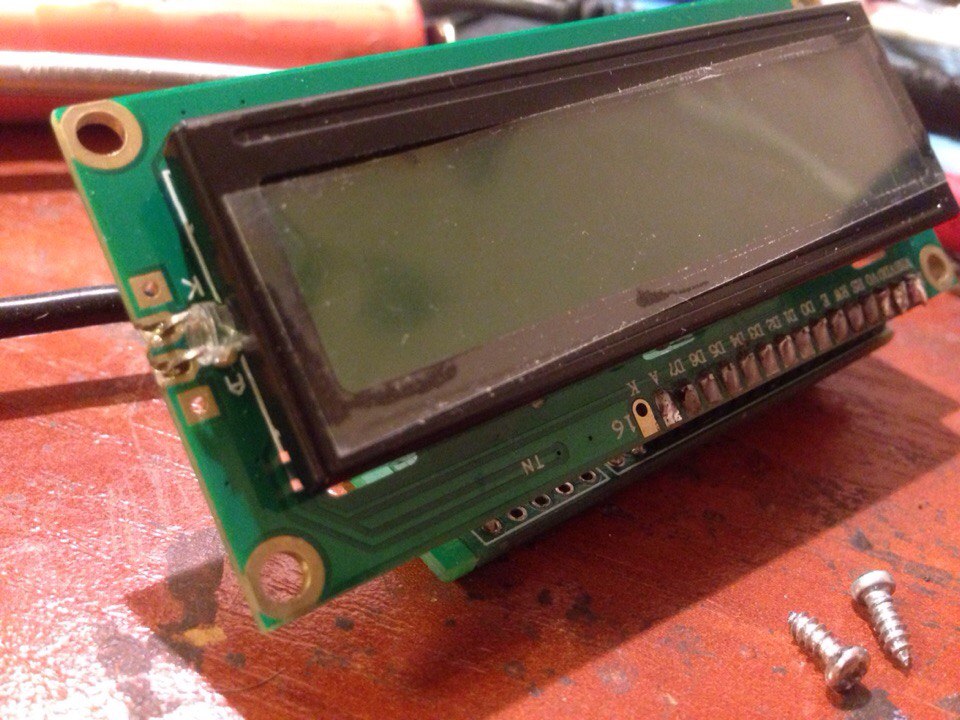

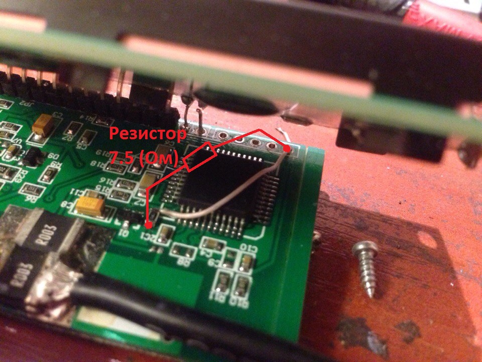

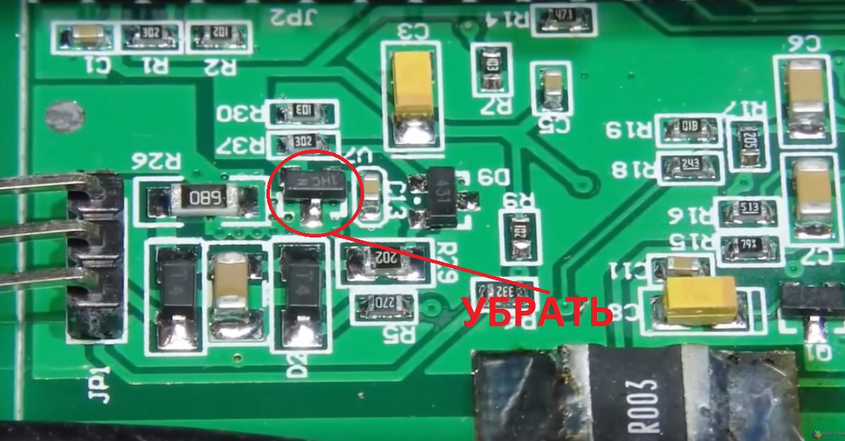

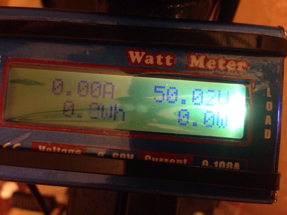

А теперь об электронике.. Сам я больше радиолюбитель чем конструктор, но электротранспорт это то самое место где нужно разбираться во многом!)
В общем нашел я ВАТТМЕТР в интернете. Заказал, получил.
Считаю очень полезная штука в нашем деле, очень полезно знать сколько мощности было затрачено, сколько потребляет двигатель, сколько вольт на батарее, ну в общем отличная вещь для байка на аккумуляторе!
Но как оказалось все эти ваттметры как один имеют ряд болячек..
Ну начнем с того, что только я его подключил как запахло горелым и он "погас".. Ну я сразу понял что "не мой сегодня день", полез ковырять и что я там увидел... Что за г... продают??? Да еще за нормальные деньги то! Примитивная двухсторонняя плата с одним контроллером (походу какая-то атмега, надпись естественно затерта) и обычная ЖКИ (wh1602) ДА ЕЩЕ И БЕЗ подсветки!! Полное г.. в общем за эти деньги!
Но не в этом суть! Нужно было решать проблему притом кардинально!

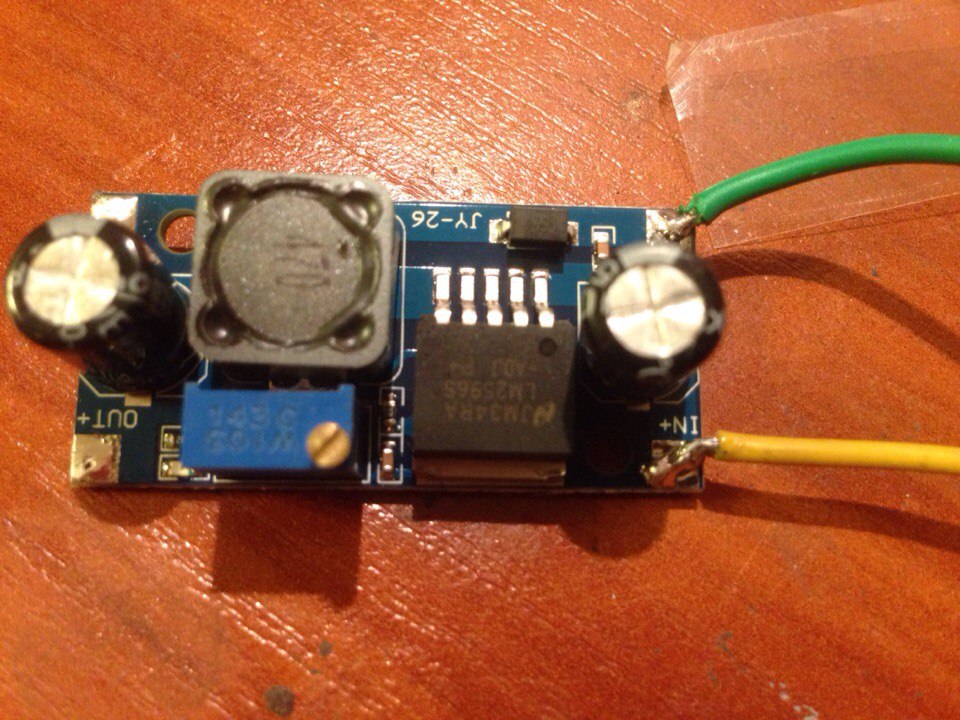

Об одном Китайцы позаботились - примитивнейшая защита от повышенного напряжения, т.е. на сам контроллер с ЖКИ питание идет уже после транзистора от узла стабилизатора на 3,3в, т.е. в случае если сгорает стабилизатор в схеме (что и случилось сразу у меня) на транзистор поступает все напряжение с батареи он сгорает и дальше питание не идет, но иногда бывает так, что сгорает транзистор и в какую-то секунду пропускает все напряжение на схему и тут уже можно устройство целиком выбросить на свалку.
Питание схемы осуществляется от основной батареи электровелосипеда, через УБОГУЮ схему стабилизатора на 3,3в. Почему убогую? Да потому что чтобы понизить напряжение (как написано на корпусе 0-60в) с даже 48в (молчу уже если от 60в) нужно на чем-то гасить эти 45в, т.е. куда-то их рассеивать. В данном случае используются SMD (очень маленькие) компоненты, и как можно легко догадаться - они ФИЗИЧЕСКИ не в состоянии рассеивать даже в два раза ниже напряжение, не то что 60в.
Выход один - выбрасываем встроенный стабилизатор и выводим провода питания самого контроллера с ЖКИ на внешний нормальный, импульсный стабилизатор (я купил LM2596 за 15грн).
В схеме используется самый простой ЖКИ без подсветки, я не стал ничего изобретать и менять ЖКИ (в ближайшем будущем обязательно заменю на нормальный, возможно даже OLED) - просто засунул один белый светодиод сбоку ЖКИ и подпаялся через резистор на 22 (Ом) к выводам питания.
Почитав в интернете статьи о том что эти ваттметры страдают "брехливыми" показаниями, и что решается это заменой одного резистора на 7,5(Ом) - так и сделал!
Самое главное что еще сделал - вырезал из очень тонкой резины подкладку под плату, т.к. она всеми дорожками просто лежала на металле, так не далеко и до короткого замыкания!
Заменил провода входящие на шунт на 12AWG, провод на входящие + от батареи вообще убрал, т.к. схема больше не питается от батареи, по этому завел один тоненький проводок от замка зажигания, чтобы мерить напряжение на батарее.
Собрал, закрутил, проверил - отлично работает!!
Питается теперь это чудо от одной банки 18650, через импульсный стабилизатор выставлено напряжение 3,3v. Потребление ваттметра всего навсего 80мА, т.е. одной банки 18650 (2,2ah) должно хватить на целые сутки поездок, не отключая ваттметр вообще.

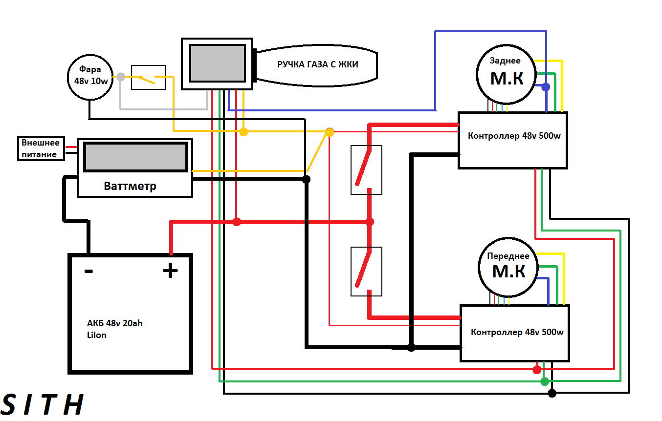

Нарисовал схему подключения своей проводки, и пару фоток о доработке ваттметра.
Думаю кому-то пригодиться! Прибор на самом деле очень полезный, просто нужно довести до ума!
На схема кстати видно лампу (48v 10w) так вот - это обычная светодиодная лампа на 220v за 75грн куплена в магазине, которая без всяких переделок работает отлично и от 48v, правда включается где-то секунды 4. На лампе написано было 85-220v, как оказалось работает прекрасно и от 48в, яркость отличная! Светит за счет линз очень хорошо! Мало ли кому вдруг пригодиться такая информация.
В скором времени займусь световыми приборами (повороты, стопы, габариты).

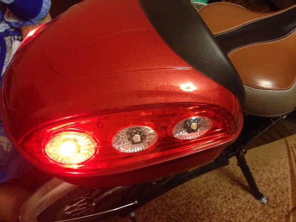

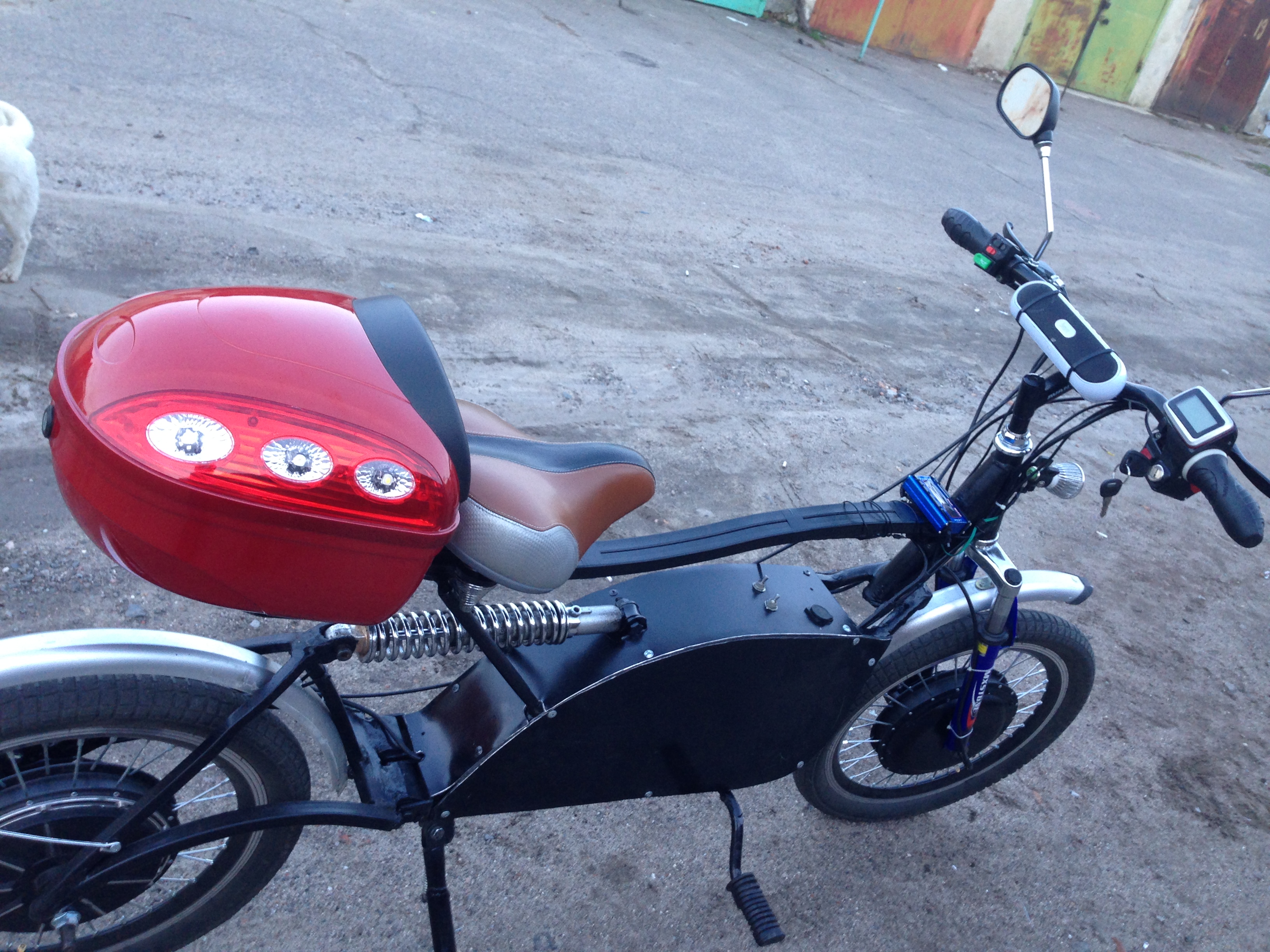

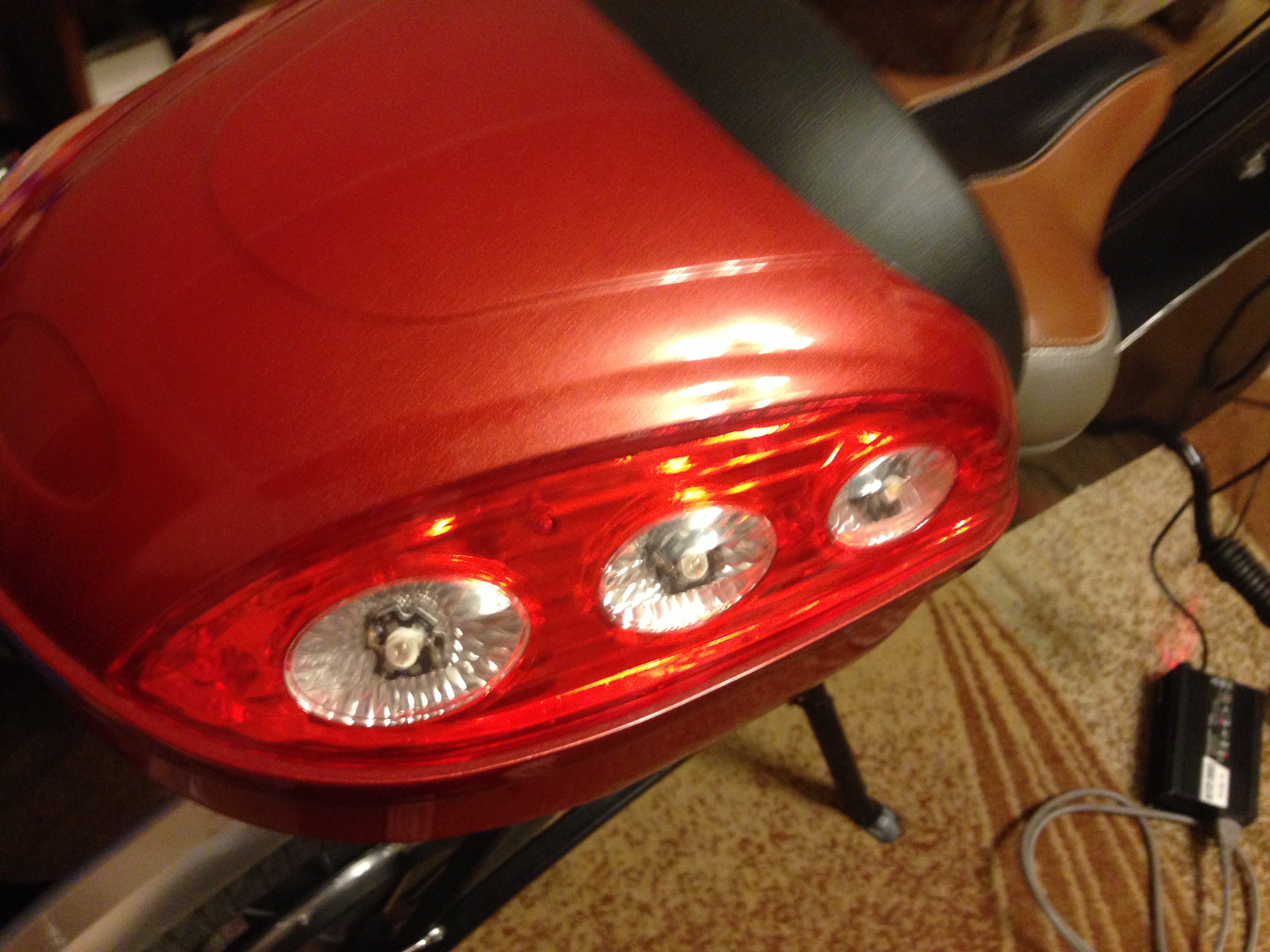

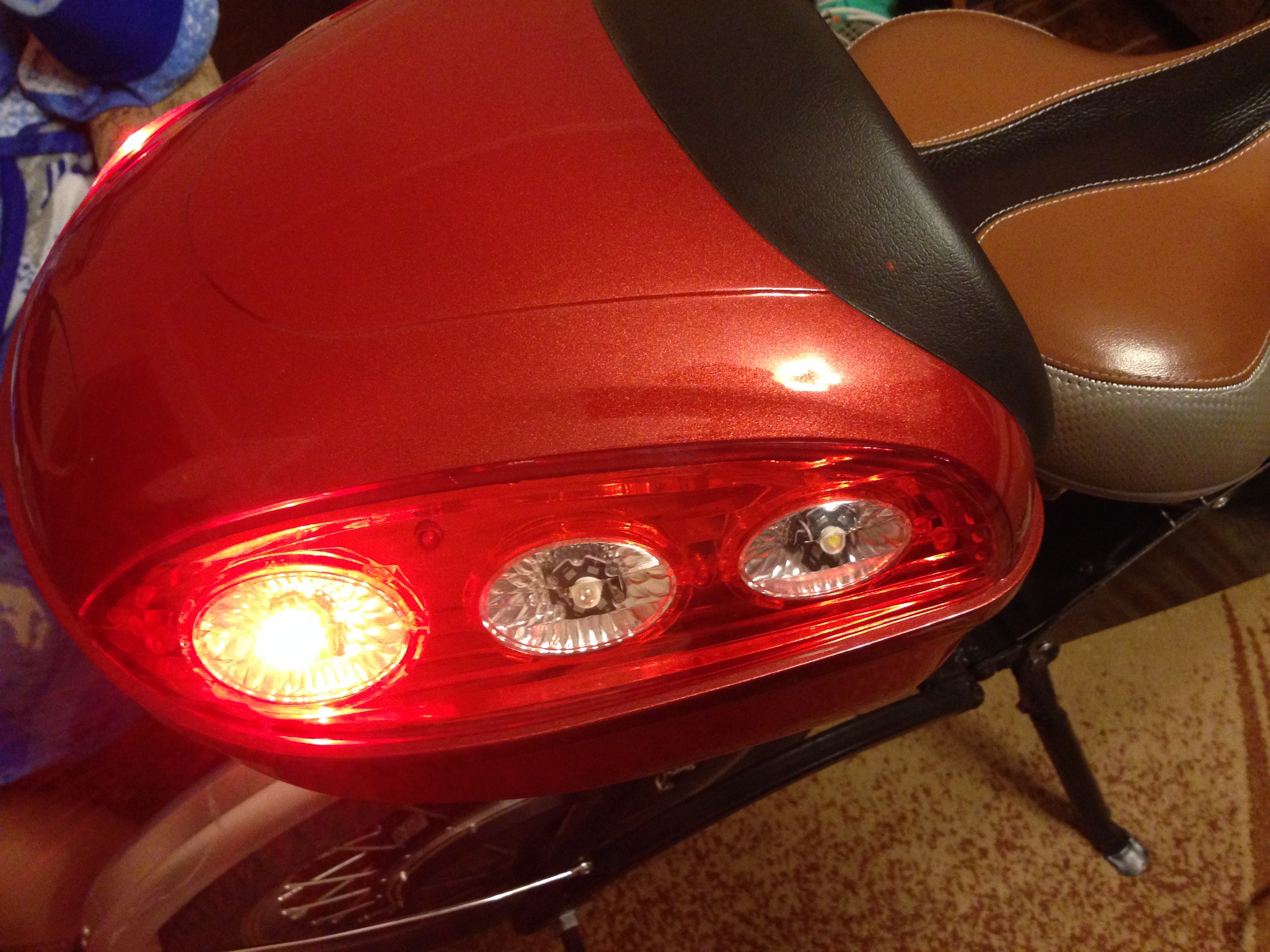

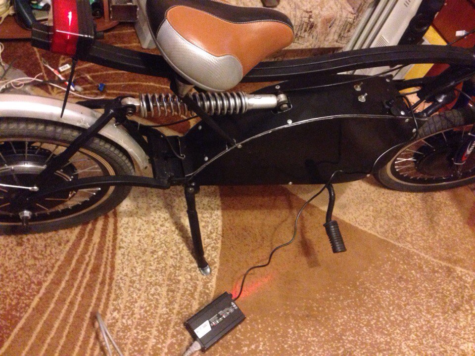

Установил световые приборы. Указатели поворотов, габаритные огни и стоп сигналы.
Сегодня катался с ваттметром. На максимальной скорости под горку ток потребления всего скутера доходит до 25 ампер, за поездку (32 километра) из них большая часть по городу (светофоры, перекрестки) потратил 12ампер/часов. Очень полезная штука.
