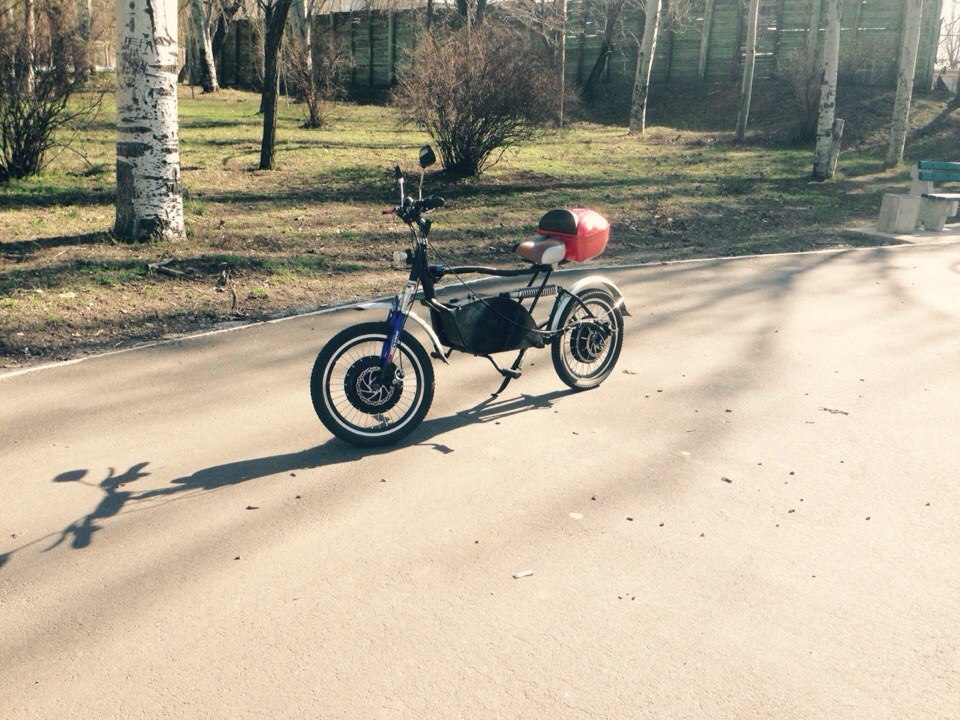

Поездка на 30км сегодня, туда и обратно. Все отлично! Задумываюсь о покупке защитных очков, сильно ветрено было, весь песок глазами пособирал...
photo197373672_403678609.jpg [ 332.99 КБ | Переглядів: 11425 ]
photo197373672_403678613.jpg [ 217.38 КБ | Переглядів: 11425 ]

Первая ТЫСЯЧА километров на электротяге, товарищи, все работает прекрасно! 8)
Когда стою в парках прохожие часто интересуются, некоторым даже даю возможность проехаться. Часто катаются друзья и знакомые, всем не привычная подвеска, как сказал один знакомый - такое чувство как будто сзади и колеса то нет, т.е. все неровности асфальта не ощущаются вообще, дает о себе знать только передняя вилка, которая самая дешевая и примитивная, и будет в скором времени заменена на что-то более менее по приличнее! :?
За все время из ремонта была только подтяжка тормозных тросов, на заднем колеса был плохо зажат болт и в один момент попросту отказал задний тормоз, как хорошо что есть еще передний :lol:
Ну а в целом дисковые тормоза показывают себя просто отлично! Во втором своем проекте тоже сделаю дисковые тормоза. Скорости хватает более чем! :lol: В квадрике моторы будут тоже включены треугольником, т.к. в этом режиме именно эти моторы ведут себя отлично!

Батарейка литиевая, 26 пакетов 3,7v 10ah, по пакету в параллель (2p13s). Тестировалась батарейка ваттметром прямо на байке! :idee:
