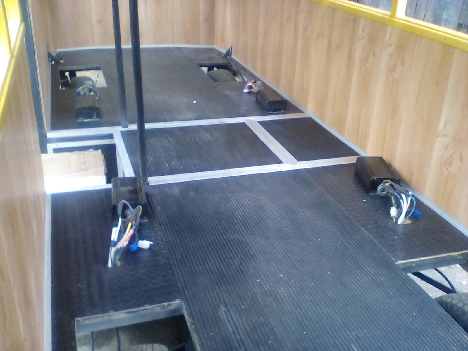

#19780Повідомлення 24 бер 2016, 16:47
Пол во втором трамвае наклеен
IMG_20160324_163207.jpg [ 271.44 КБ | Переглядів: 11140 ]

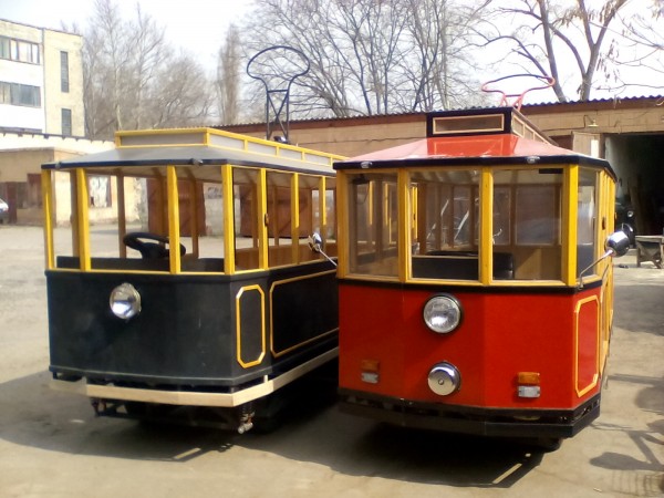

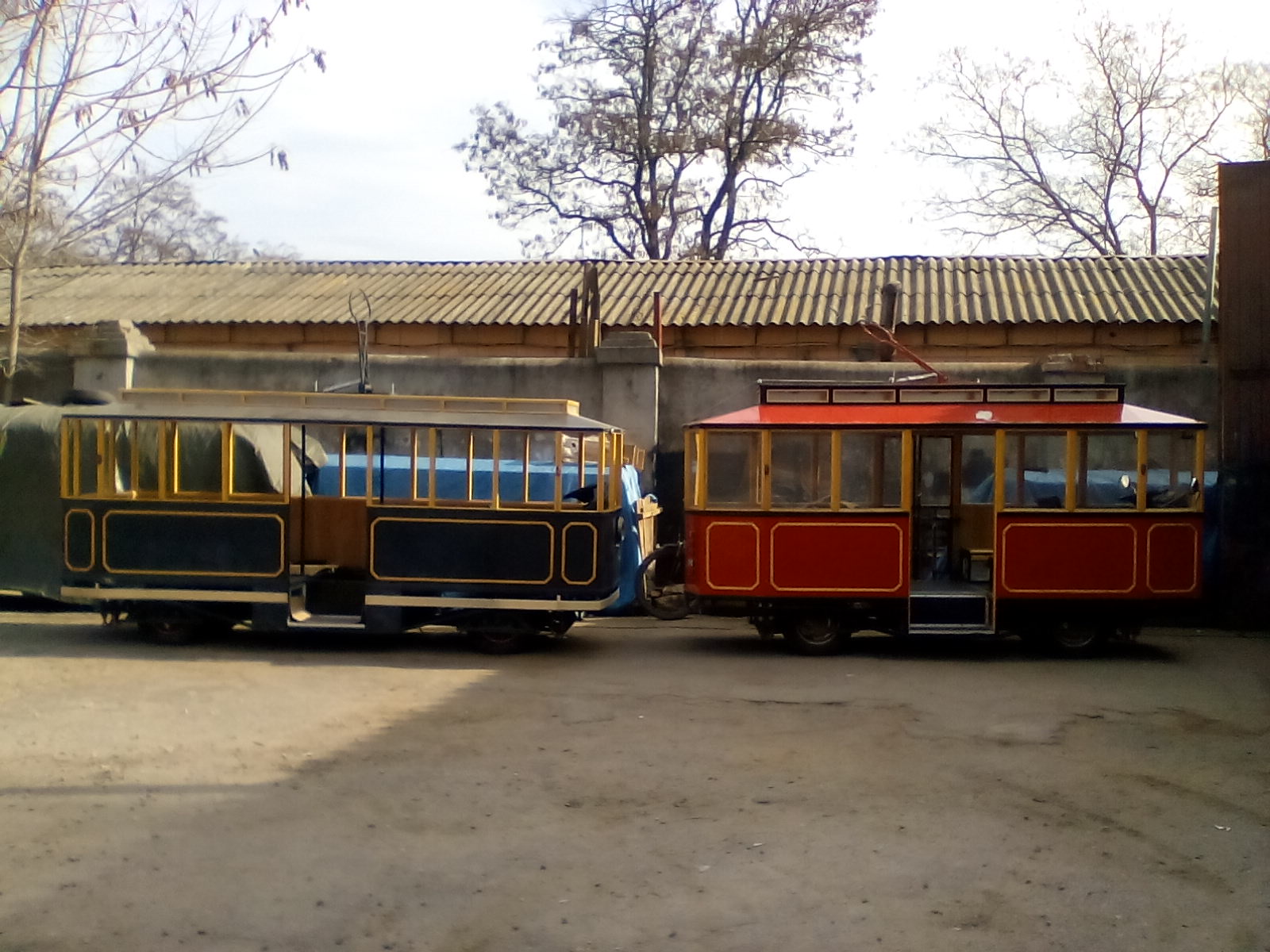

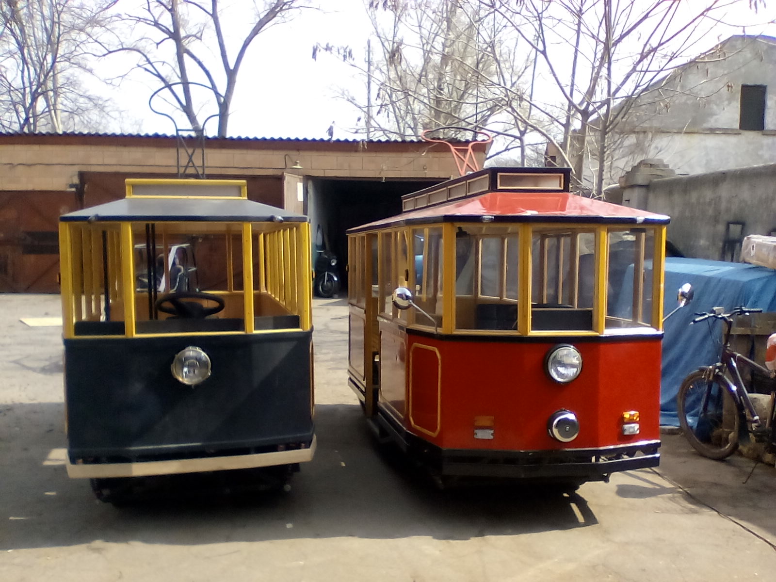

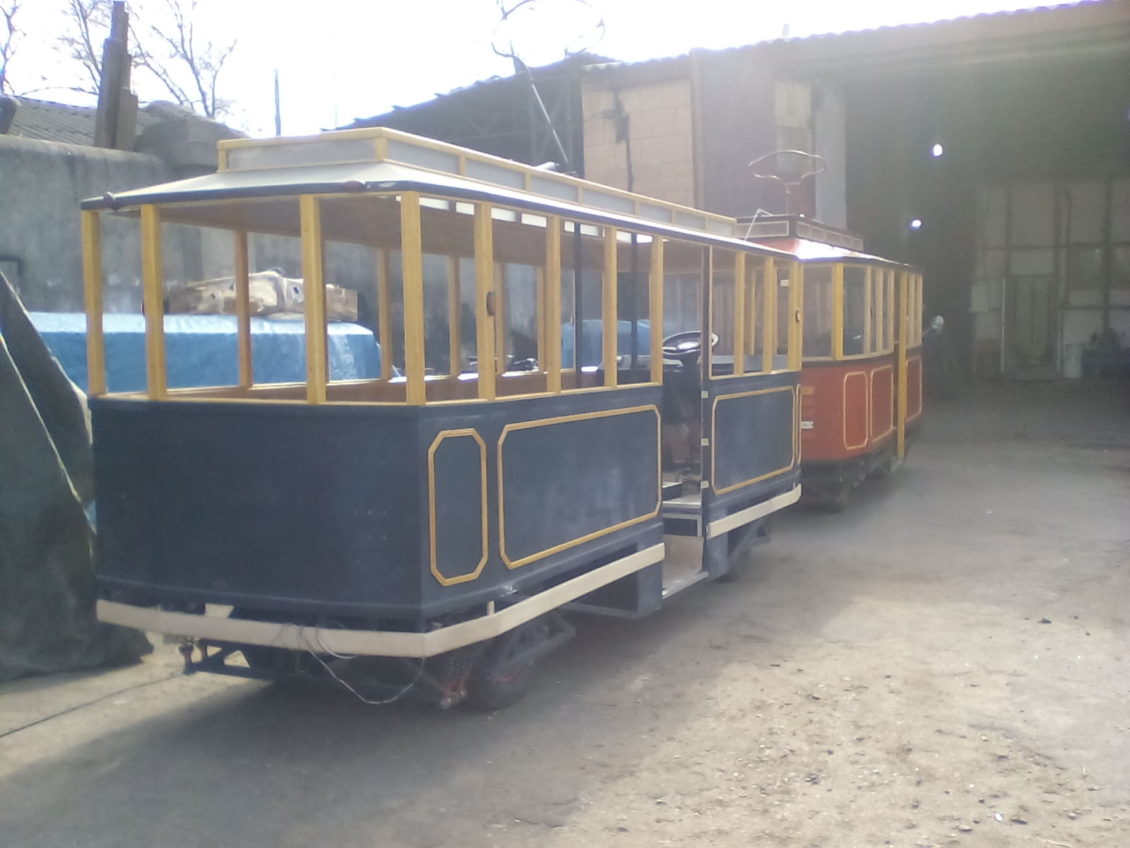

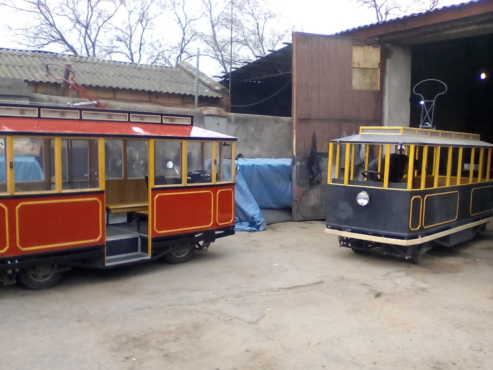

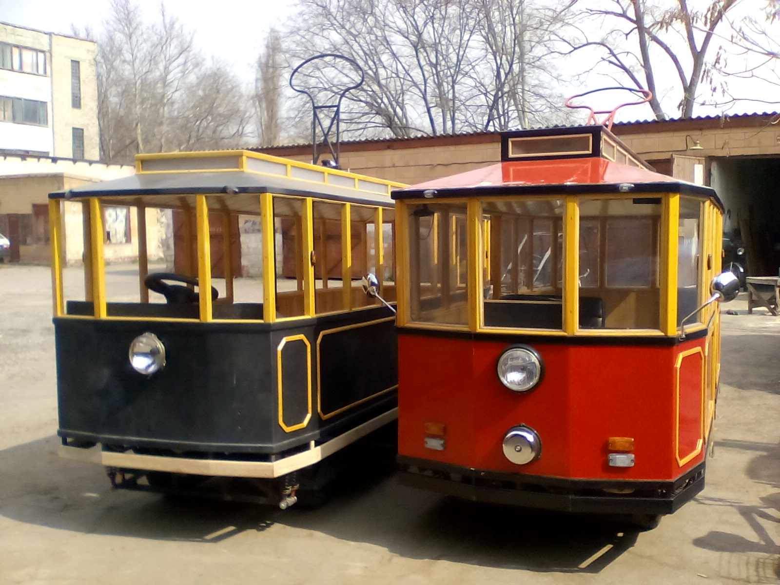

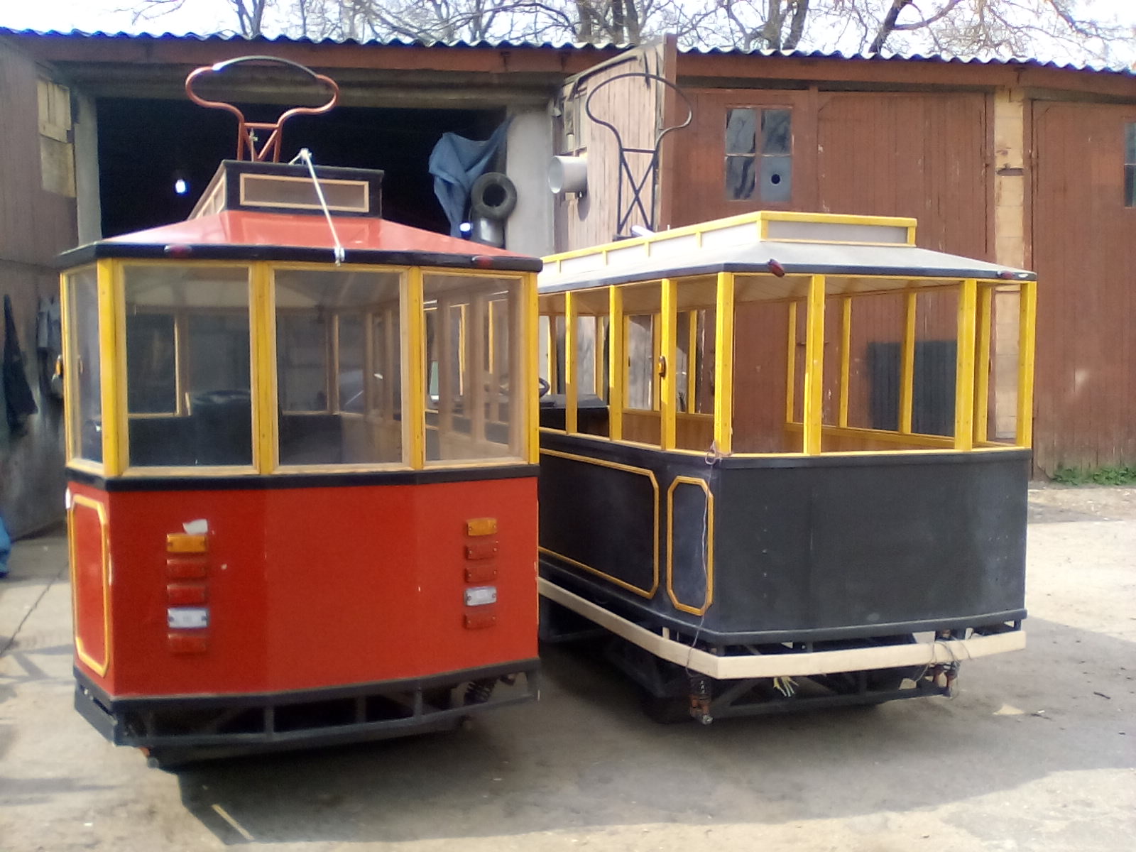

#19876Повідомлення 28 бер 2016, 17:02
Наши красавчики вместе, готовим второй к покраске на этой неделе.
IMG_20160328_092343.jpg [ 313.31 КБ | Переглядів: 11106 ]
IMG_20160328_120120.jpg [ 347.56 КБ | Переглядів: 11106 ]
IMG_20160328_121311.jpg [ 339.69 КБ | Переглядів: 11106 ]
IMG_20160328_122004.jpg [ 315.31 КБ | Переглядів: 11106 ]
IMG_20160328_160741.jpg [ 339.19 КБ | Переглядів: 11106 ]
IMG_20160328_161334.jpg [ 253.19 КБ | Переглядів: 11106 ]
