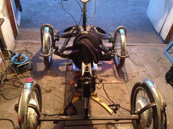

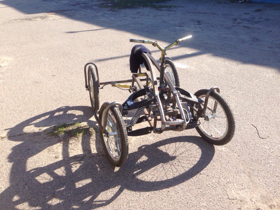

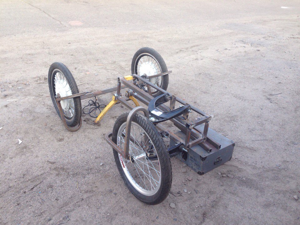

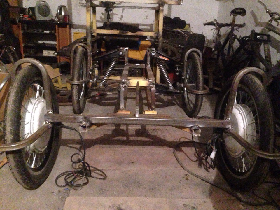

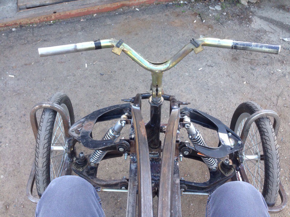

Сегодня пробовал передние рычаги - отлично работают!) Самое проблемное будет рулевое.. Пока даже материала нет на него.. Ну все постепенно, для начала хотя бы поставлю раму "на ноги" :lol:

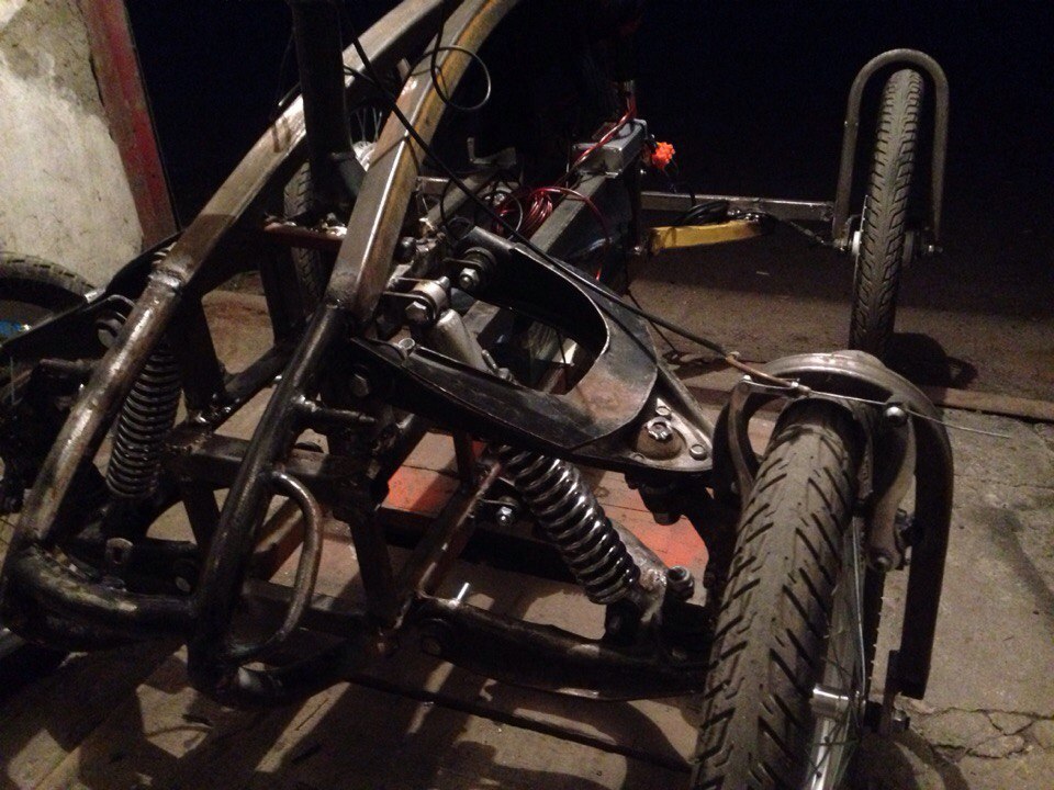

Переживал что рычаги не будут работать на велосипедных колесах, все отлично работает) Завтра обварю все, пока только прихватки, все "сырое")

Будет похож ?
#19983Повідомлення 30 бер 2016, 22:19
Звідки: Николаев
Вряд ли, он уже похож скорее на веломобиль.. А в вашем примере именно четырехколесный велосипед.

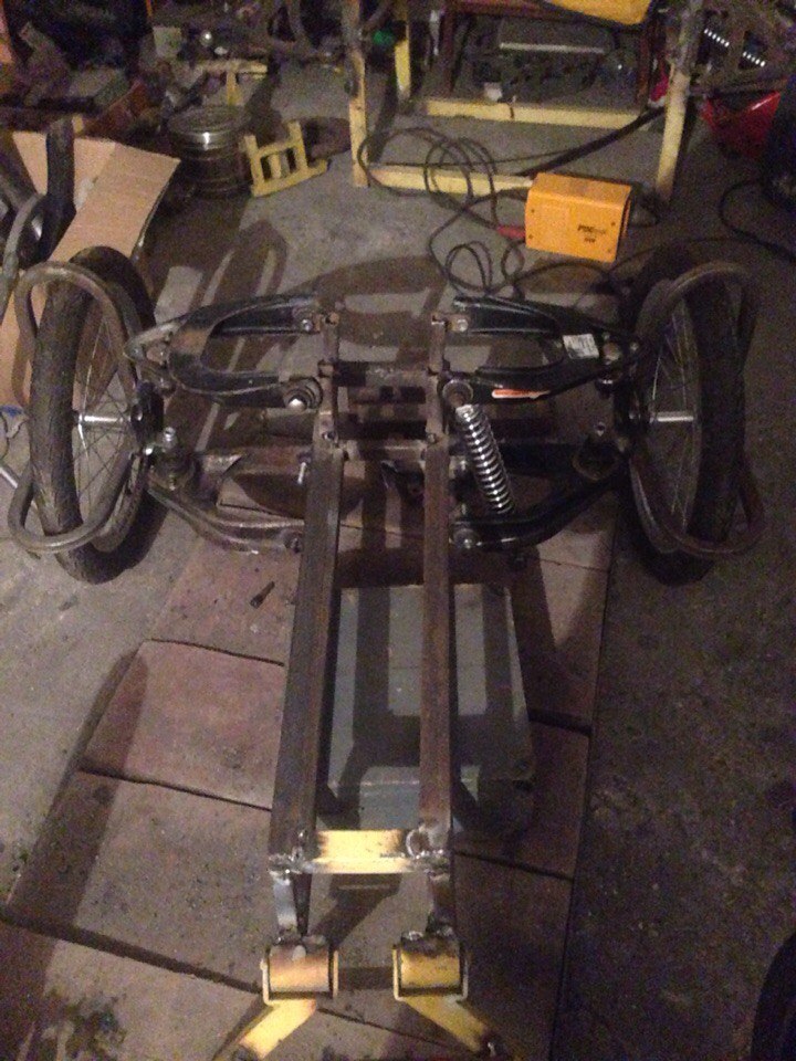

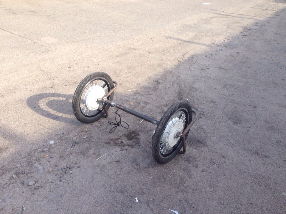

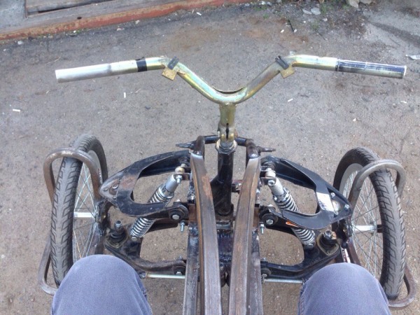

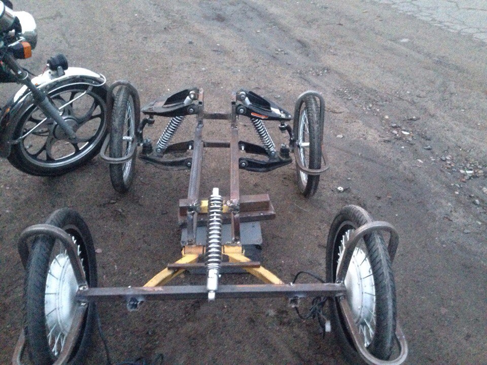

Первые тесты обваренной и полностью обжатой подвески показали что все таки подвеска немного жестковата, но с учетом того, что это "голая" рама, без аккумуляторов, а их будет аж 8шт по ~4.5кг. и того это примерно 36кг только батареи, +обвес +водитель ну и возможно пассажир, то все должно быть нормально. :lol:
Завтра займусь рулевым, и обварю все остальное, из-за множества экспериментов в расположении проушин и т.п. деталей очень много пришлось "насрать" сваркой, т.е. чистить теперь прилично, но с учетом того что делаю все в первый раз и это пробная модель - вряд ли было бы иначе! :irre:
photo197373672_406565673.jpg [ 202.3 КБ | Переглядів: 11079 ]
photo197373672_406565668.jpg [ 181.18 КБ | Переглядів: 11079 ]

Сегодня пробовали ездить (с горки). С одним человеком подвеска очень жесткая (практически что ее нет). Но это с учетом того что это голая рама, без аккумуляторов. Вдвоем проехались - подвеска заработала, стало мягче. Думаю что когда станут аккумуляторы, будет все нормально.
В целом - пока что все нравиться. :mrgreen:
С учетом того что рулевое управление делаю впервые, и делалось все из подручного хлама - управление получилось достаточно удобное. Посадка тоже удобная. :lol:
Собрали все поздно вечером, не получилось заснять видео, завтра засниму первые тесты.
Теперь дело за тормозной системой и зачисткой швов (там кошмар, т.к. некоторые места по несколько раз приваривали/отрезали пока выбрали оптимальное место, все-таки первое четырехколесное транспортное средство).
Будет однозначно свинцовая батарея, т.к. нужен вес. Да и цена...

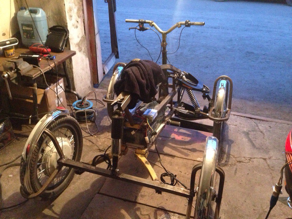

Сегодня, как и обещал пока светло - заснял видео.
В конце дня приварил "бампер" спереди)

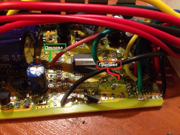

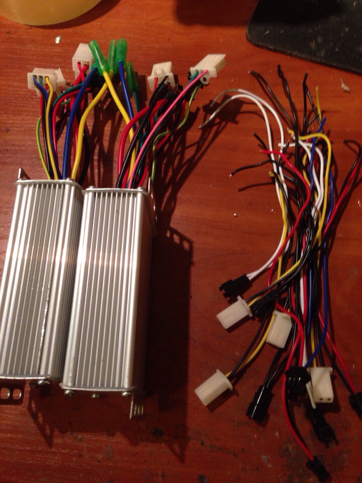

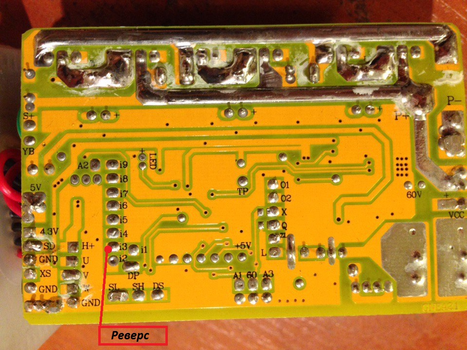

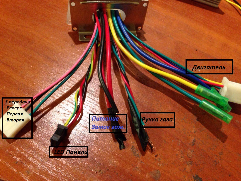

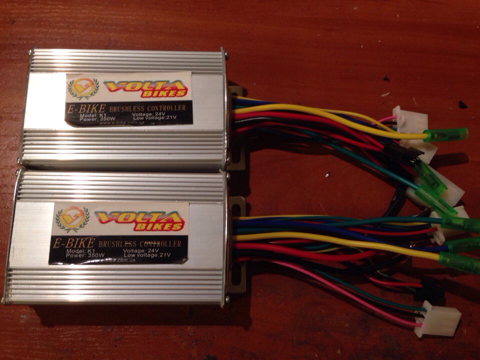

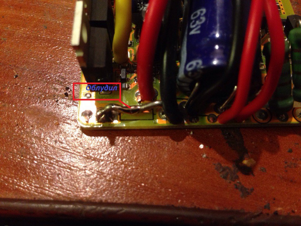

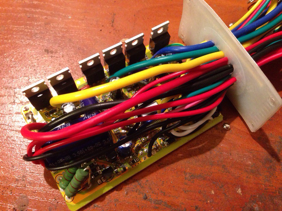

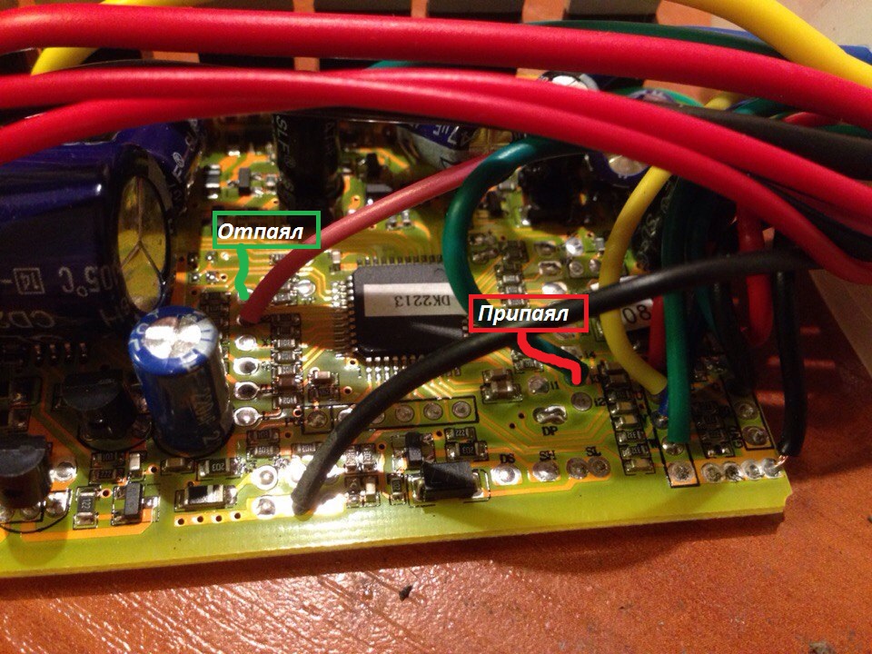

Всем привет! Как и обещал, расскажу о контроллерах для квадроцикла!
Поскольку имею опыт работы с разными контроллерами - поделюсь информацией с другими!) Думаю пригодиться кому!)
Начну вот с чего, по скольку, я помимо "игрушек" иногда еще занимаюсь переоборудыванием инвалидных колясок под эл.тягу. Имею опыт работы с контроллерами фирмы VoltaBike модели К1.
Это отличные контроллеры, при этом это и САМЫЕ ДЕШЕВЫЕ контроллеры.
С завода идут уже с функцией повышенной скорости.
Внутри контроллера стоят электролиты на 63в. Моссфеты неизвестные (надпись затерта). Но скажу из опыта - там стоит подобие "75nf75".
Это говорит о том что контроллер ВООБЩЕ без переделок можно смело включать на 48в!
Внутри контроллеры есть много неиспользованных контактов под разные (почти бесполезные) функции.
Самая нужная, которая не выведена - функция обратного хода, помечена контактом "i3". Ее то я и вывел. Сделал это просто, с трехконтактной фишки виртуальных скоростей отпаял самую минимальную скорость (зеленый провод) и припаял его в контакт реверса (i3) в итоге получил более правильную фишку скоростей: три передачи (задняя, обычная, и скоростная).
Все НЕ нужные для меня провода отпаял (круиз, тормозные концевики, ограничение, PAS (асист педалей).
В итоге вышел отличные компактный контроллер для квадрика с функцией умного (при включенной задней передачи скорость программно занижена) заднего хода!)
Немного залудил шунт, подняв мощность примерно до ~500w по ваттметру.
Все подключил - проверил - как и должно все работает отлично и ничего не греется!)
Прикладываю фото.
Завтра установлю задние тормоза!) Ездить без тормозов пока не стал, страшновато)

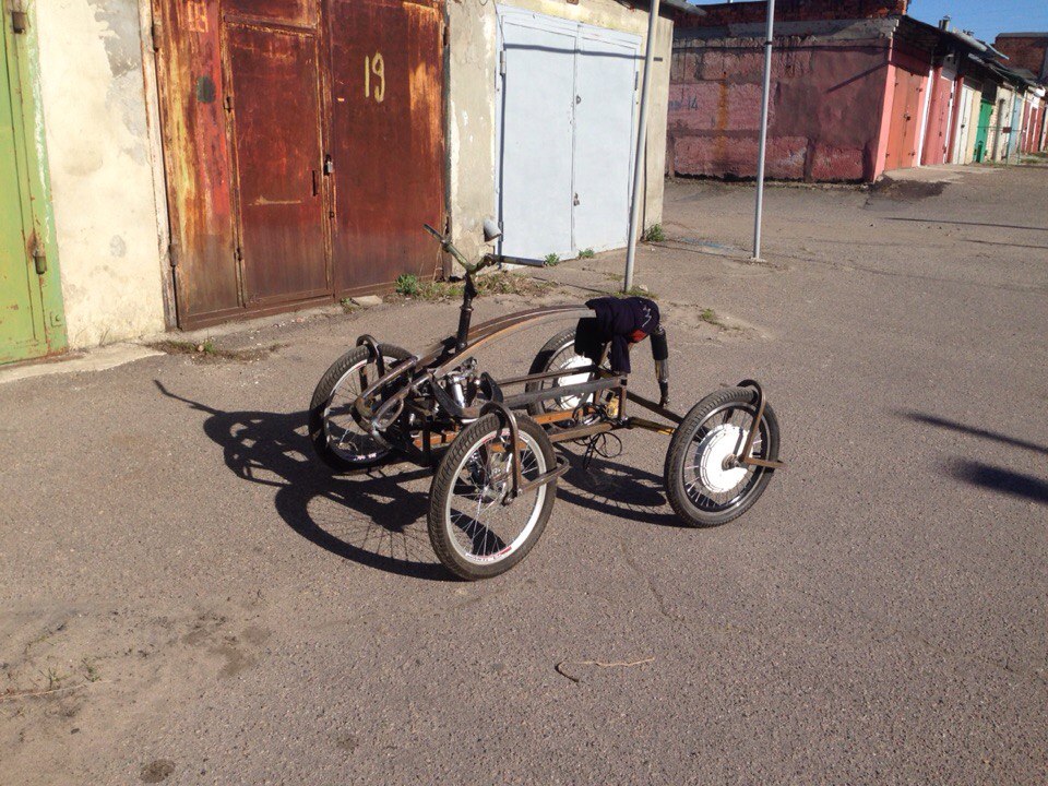

Сегодня приварил один тормоз на перед из остатков старого велосипеда.
Тормоз хоть и один - но тормозит уверенно =))
Катался по кооперативу весь вечер) Аккумуляторы были немного разряжены но квадрик уверенно вез двоих под приличную горку!)

Примерили крылья сегодня.
Скоро в гараже уже не будет где и развернуться! :lol:
